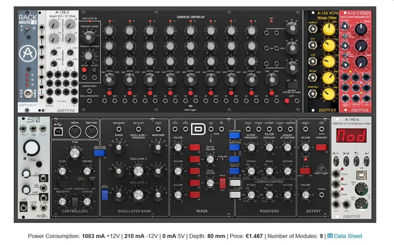

Moin zusammen!
Ich starte gerade ganz frisch in die modulare Welt und hatte bisher den Korg Wavestate zum experimentieren. Das Rackbrute 6U ist gerade angeliefert worden und nun soll es mit der Bestückung losgehen. Auch der Wavestate soll wenn möglich irgendwie noch einbezogen werden.
Ich möchte unbedingt aber den "Behringer Model D" mit in dem Rack haben. Das ist gesetzt. Der alte Traum vom Minimoog :)
Aber was passt dazu. Wichtig ist mir ein richtig guter und einfach zu bedienender Sequencer: da denke ich an den Behringer 960. Und dann wird es schon eng im Rackbrute 6U.
Mit Modulargrid habe ich angefangen zu basteln, um mehr Vielfalt auf den (wohl immer zu engen) Raum zu bekommen. Ein Bild füge ich an.
Kann man das so machen? Woran muss ich noch denken? Was fehlt oder kann weg?

Der Behringer 960 Sequencer hat keine quantisierten CV Ausgänge, oder? Also wenn die Pitch CV vom Sequencer halbtongenau sein soll, wäre ein Quantiziser nicht schlecht. Den Behringer Sequential Switch 962 vielleicht auch mit einplanen, wegen 16 oder 24 Steps statt 3x8 etc.
Ich hätte mir eher die Fixed Filterbank,LFO oder andere Module eingebaut.Dazu vielleicht ein Beatstep pro oder Korg Sq 64.
@Otar der 960 Sequencer ist super meiner Ansicht nach. Allerdings solltest du zwei wesentliche Punkte in Betracht ziehen:
1) Der 960 hat, wie @binary_idol oben schrieb, keine quantisierten Ausgänge. Du musst mit dem Step-Poti die CV für den Notenwert also exakt einstellen.
2) Der 960 hat keine Schaltbaren Gates sprich, keine Step On/Off Schalter. Heißt, wenn du rhythmische Pattern erstellen willst, musst du das über eine externe Komponente regeln.
Eine andere, wenn auch kostspieligere Alternative mit zumindest ähnlichem Verhalten wäre der A-155 von Doepfer.

Ich würde mir erstmal einen separaten Eurorack-tauglichen Sequencer besorgen. Entweder einen Beatstep Pro, oder wenn es kleiner sein soll einen Korg SQ-64.
Ich hatte meinen Model D auch für einen Tag im Rackbrute.
Das Experiment scheiterte bereits an dem Stromhunger des Model D. Also flugs wieder raus damit.
Für den Einbau-Rackspace kannst Du Dir auch ein schönes Modul zum Synth dazu kaufen.
So aufgeräumt es aussehen mag, ich würde auch anraten, die Kiste davor zu stellen.
Das Rack wird eh voll. Früher oder später fliegt er also sowieso wieder raus.

Also möchtest Du mit dem Sequenzer keine Noten spielen sondern nur CVsteuerbare Parameter am Model D modulieren?
Weil Du ja für Töne mindestens einen Quantisierer benötigst und der Sequencer ja auch keine schaltbaren Gates hat. Wie der Kollege @MacroDX ja schrub.
Das soll schon auch Töne spielen - gibt es denn keinen Sequenzer, der schon alles an Bord hat? Sonst müssen halt noch andere Module mit in das Rack. Nur welche?
Das Keystep 37 hat doch einen Arp und einen Sequencer. Das reicht ja erstmal. Wenn Du noch CV Sequenzieren willst und Platz sparen, dann hol Dir doch den Behringer 182 Sequencer der ist dafür super geeignet. Den könntest Du sogar über den Sync Out des Keysteps syncen und sparst Dir das Mörder Moog Clone Teil das nur Platz wegnimmt. Das sollte für den Anfang auf alle Fälle reichen. Ein nettes Effekt Modul mit Delay und Reverb wäre vielleicht nicht verkehrt. Mehr würde ich persönlich erstmal nicht machen bis klar ist wohin die Reise geht.

Der Doepfer A-155 macht aber auch nur Sinn, wenn ein A-154 dazugekauft wird.
Quantiser ist immer Ansichtssache. Ich habe den A-156 wieder rausgeschmissen, weil er nie wirklich sauber quantisiert hat.
Mein A-155 wird manuell mit einem Gitarrentuner, der fest eingebaut ist, gestimmt und behält das auch sehr präzise lange Zeit bei.
Lediglich nach einem Transport mit Temparaturdifferenzen (kaltes Auto, heiße Bühnenscheinwerfer) muss ich nochmal etwas nachtunen.
