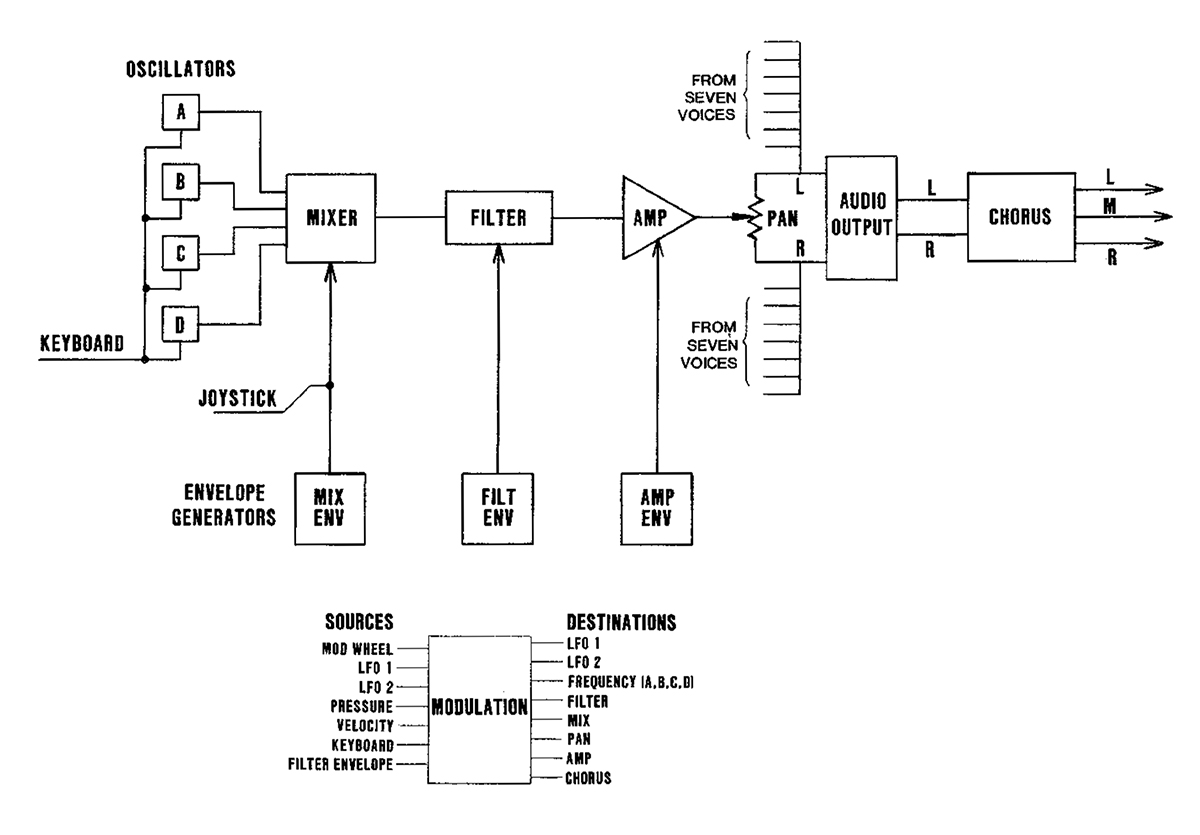

Die Vector-Synthese ala Prophet-VS finde ich von der Struktur her sehr spannend. Wie würde man sowas mit Eurorack-Komponenten aufbauen ?
Habe im Netz diesen Struktur-Aufbau gefunden :
Die 4 Klangquellen A,B,C,D sind klar, das lassen wir mal beliebige Kangquellen sein. Dann braucht es natürlich einen Qual-Voltage-Controlled-Mixer oder eine Kombination aus Quad-VCA+Mxer-Modul.

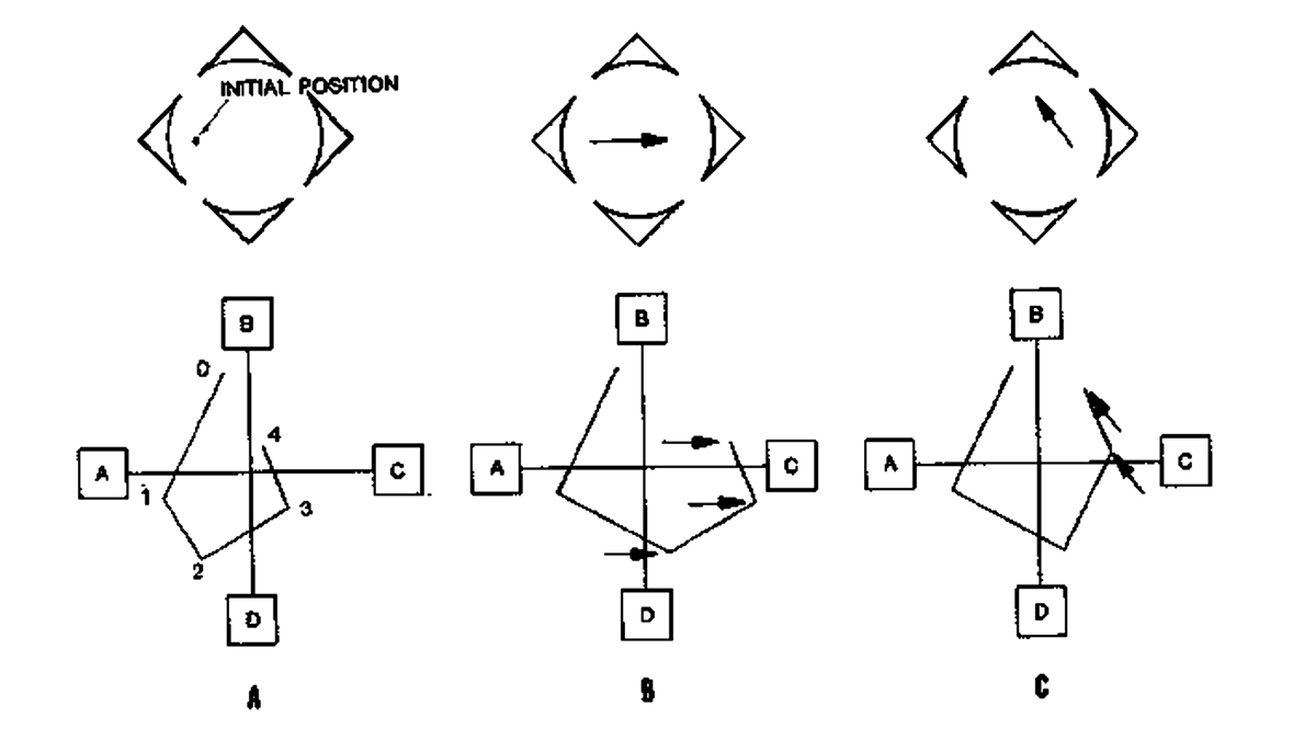

Das grosse Fragezeichen habe ich bei dieser Mix-ENV und dem Joystick. Wenn ich das beim Prophet-VS richtig verstanden habe regelt der Joystick selbst nicht das Mix-Verhältnis sondern verändert diese MIX-ENV. Der Joystick verändert die Mix-Envelope. Ist das richtig ? Und wie würde man dies in Modulen umsetzen ?
Speziell sind auch die Envelopes die loopbar sein müssen und auch mit Pegel auf 0 starten können müssen. Welche kämen da in Frage ?
Als Joystick eignet sich sicherlich der Intellijel Planner 2. Der auch die Bewegung aufzeichnen kann.
Welche Module würdet ihr dafür einsetzen, verbinden und was gibt es sonst noch zu beachten ? Nimm an der Quad-VCA sollte logarithmisch können, da es um Audio-Signale geht, korrekt ?

Mir immer noch nicht klar ist, wie genau der Joystick beim Prophet-VS funktioniert. Regelt der Joystick das eigentliche Mixer-Verhältnis, doch wozu dann die ENV oder regelt der Joystick die Envelope-Levels ?
Der Kern ist ja eigentlich Klangveränderung auf Klangquelle-Ebene durch Leveling in zeitabhängiger Veränderung und nicht bloss primär nur durch Filterung.

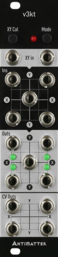

Was ich auch noch gefunden habe ist dieses Modul, zusammen mit dem Joystick müsste es ja die Lösung schon sein, da der Joystick ja die Bewegung loopen kann :
Den IJ Quad-VCA hatte ich nicht auf dem Schirm ;-)
Falls die VCA Schaltung dieselbe ist, was ein naheliegender Gedanke ist angesichts der auch vorhandenen exp/lin Regelung dann dient das deinen zwecken natürlich sogar besser !
Nachdems dann auch gleich den quad Mix kann, sowieso.
( ich nehme mal an das übersprechenprobleme wie beim frühen quad VCA ausgeräumt sind heute. Würde da aber mal nachhaken.
relativ viele quad module haben übersprechen probleme)
Das Antimatter v3kt kenn ich leider nicht......wobei, denke ich sehe was das macht.
Macht der IJ Joystick das nicht auch schon ? der alte tat das wohl
