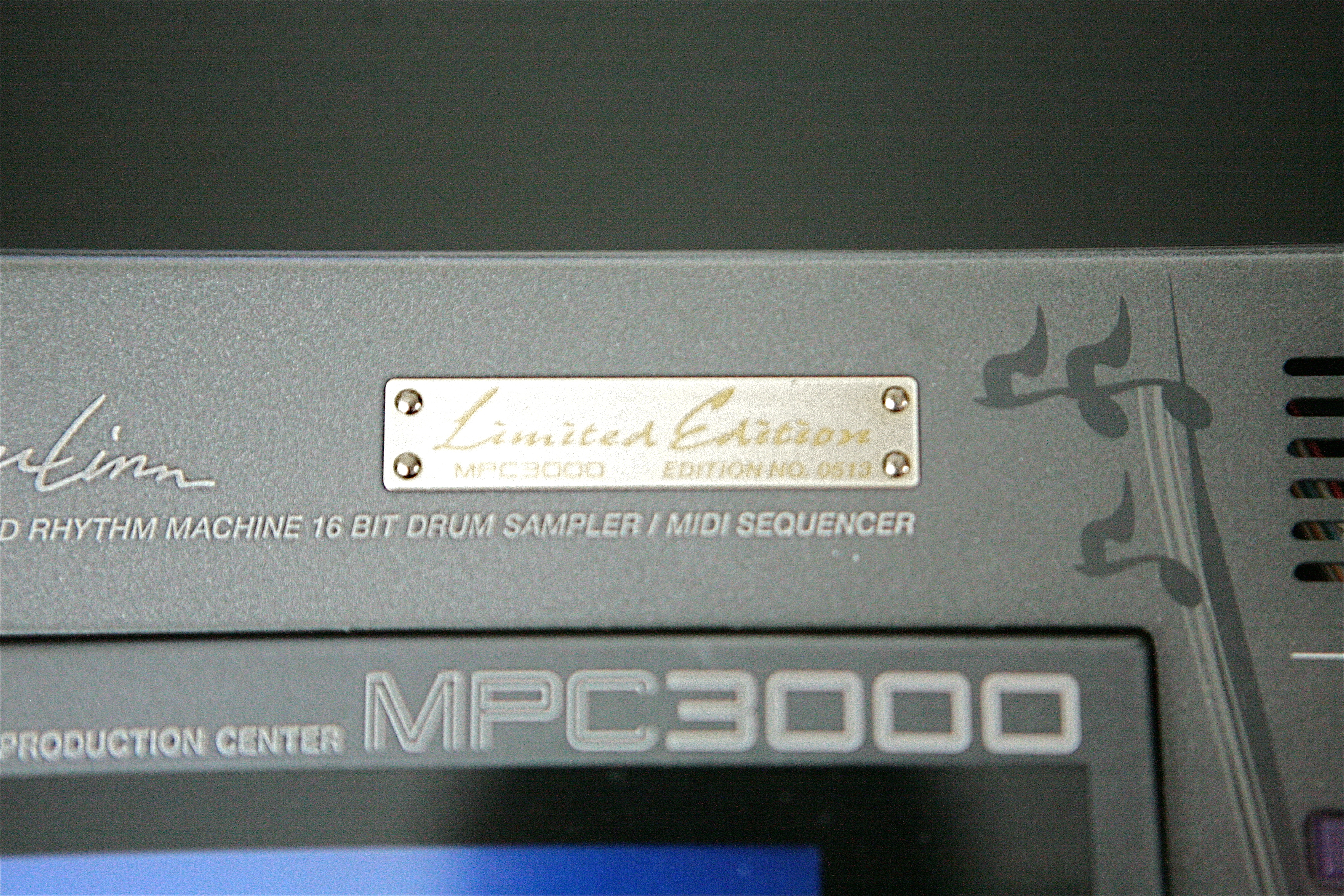

Was ist denn eigentlich eine MPC3000LE?
Die LE kamen nochmal als limitierte Auflage von Akai nachgelegt, 2000 Stück.
