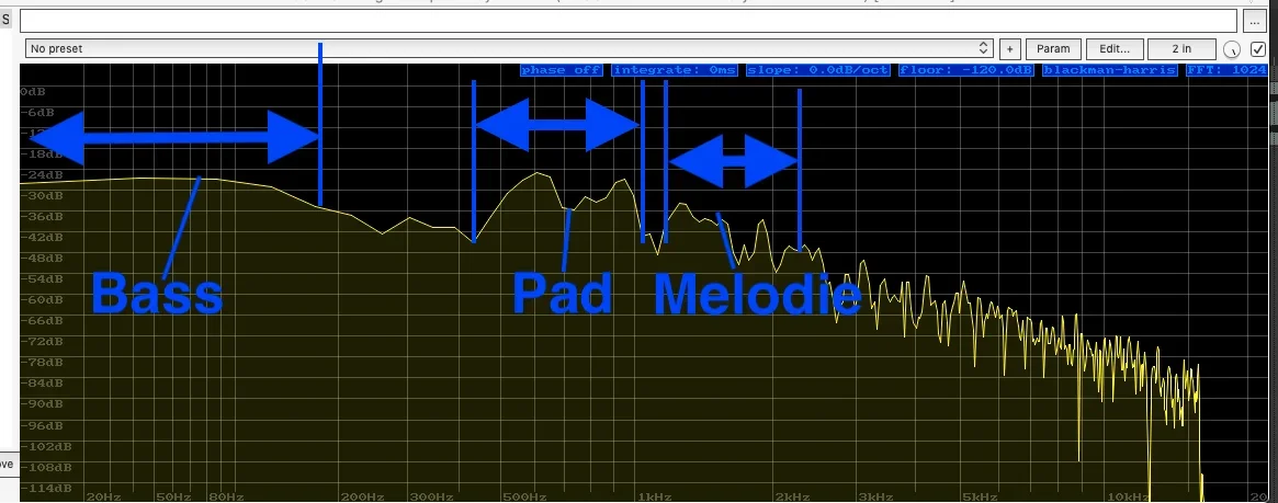

Ich denke der Haupttrick bei diesem Kanal ist, dass der Macher sauber mit den einzelnen Frequenzbereichen aber vor allem mit den Bässen umgeht. Vermutlich geht alles bis auf dezidierte Bass-Noten durch Hochpassfilter im jeweiligen Kanal.
Schönes Beispiel:
Da liegt die ganze Zeit eine Bassnote drunter. Die kommt aber nur vermeintlich vom Pad, tatsächlich ist sie ein separates Instrument. Der Synthpad beginnt erst bei ca 350Hz. Das bedeutet auch: Die eigentlichen Grundtonfrequenzen von Pad und Melodie-Stimme sind abgesenkt. Hier ein Screenshot von dem Beispiel bei ungefähr 12:25:
Im Prinzip hast Du also mit dem Gedanken an den Multibandkompressor, die Aufgabenstellung richtig erkannt (Frequenzbereiche beachten und individuell bearbeiten), aber man macht das nicht im Nachgang mit einem Multiband-Kompressor, sondern man macht das rein auf Kompositionsebene im Arrangement und später in der Mischung mit den EQs der einzelnen Kanäle.
Es geht auch nicht, darum wo die Frequenzbereiche genau liegen, sondern darum, dass die dominierenden Frequenzbereich der unterschiedlichen Instrument einander nicht überlappen.
