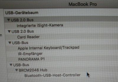

Der Mac erkennt den Controller im USB-Pfad.

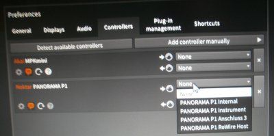

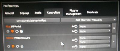

Bei Bitwig bei den Einstellungen ist dann nachdem ich den Nektar angeklickt habe diese Feld. Da habe ich schon alle möglichen Kombinationen probiert ohne das sich was ergibt.
