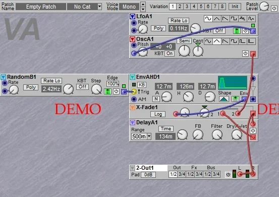

Suche ´ne Lösung für meine selbst-generierende Maschine - vielleicht habt ihr Tips und Tricks für mich.
Einen Tonhöhenspeicher, der, nach einem "Set-Signal" den ersten eingehenden Ton/Note speichert und dauerhaft weiter gibt, bis eine "Reset-Signal" gesetzt wird.
Ähnlich dem D-FlipFlop, aber für Audio-Signale.
Temporär habe ich diese Aufgabe mit einem Sequenzer gelöst - ist leider nur bedingt zufällig.
Hierbei lasse ich den 16-Kanal-Seq über einen Zufi stepen lasse. Dabei muss ich gelegentlich die [Rnd]-Taste betätigen. Wenn ich wenigstens diesen Taster automatisieren könnte...

weird fish schrieb:
Willst du ein Audioschnippsel Freezen -> Delay + Crossfade-Modul im FB-Pfad
Könnte Klappen mit dem Delay. Habe ich auch schon mal dran gedacht. Da reichen Delayzeiten von <3Sek.
Was meinst du mit "FB-Pfad"?

fraBe schrieb:
Siehe angehängte Dateien.

Der Ansatz ist super - vorallem dein Tongenerator.
Statt Env verwende ich den Pulsweitenmodulator (Logic/Puls) lieber.
Leider bringt das Delay keinen konstanten Ton - eher Vibrato - aber die Richtung ist schon mal interessant.
