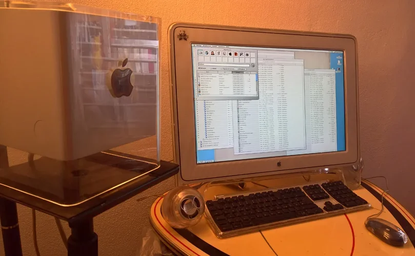

Hi zusammen,
hab aus rein nostalgischen Gründen meinen geliebten G4 Cube reaktiviert. Und will den ins Wlan hängen.
Dazu such ich irgendeine »dumme«, möglichst kleine Device die modernes Wifi kann & auf einen Cat-Kabel ausgibt.
Fritzbox o.ä. wäre ein gutes Beispiel. Aber für neben dem Cube wäre mir die zu groß und zu häßlich.
Hab auf die schnelle sowas gefunden, aber das muss es doch Alternativen geben.
Vllt. n Raspi oder was in der Richtung? Der Frickel- und Finanzaufwand sollte in gesundem Verhältnis stehen.
Fällt da jemand was ein?

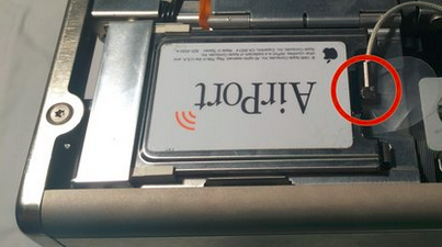

die erste und zweite generation airport karten unterstützt noch 9.
die brauchst du nur reinstecken, der port ist im cube vorhanden.

Ich weiss. Aber dann geht wieder nur WEP und alle neueren Devices zicken rum. Hab ich vor längerem schon probiert.
darauf basert der alte streit, ob airport OS9 mit g-netzen kompatibel ist.
ist es, weil "g" generell abwärtskompatibel ist, aber natürlich geht es nur wenn es WEP benutzt.
was du, wenn du es wollen würdest, dazu haben möchten würdest, ist dieses location manager erweiterung, die das airport automatisch ein und ausschaltet wenn man zwischen umgebungen wechselt.
ohne das macht es eh keinen spass.
ansonsten gibt es auch noch eine PCI karte von sonnet, wo dann die antennen hinten raus gucken.^^
