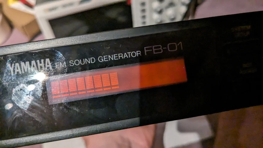

Seit dem Wochenende habe ich Probleme mit meinem Yamaha FB-01. Auf dem Hälfte des Displays werden nur noch Balken angezeigt, die andere Hälfte ist dunkel. Gerät reagiert auch auf keinerlei Eingabe.
Ich hatte das Gerät vor 2 Jahren gebraucht als Defekt gekauft. Nach der Reparatur des Netzteils (defekter Spannungsregler und Elko) lief die Kiste wieder einwandfrei.
Leider liegt das Problem jetzt nicht am Netzteil, alle Spannungen sind vorhanden.
Spannungen liegen auch ordnungsgemäß an den Chips an, Clock und Sub-Clock sind ebenso vorhanden.
Ist zu dieser Kiste irgendetwas bekannt was mit der Zeit gerne mal kaputt geht? Beispielsweise RAM?
Freue mich über Hinweise die mich bei der Fehlersuche unterstützen würden.

Danke für deine schnelle Antwort. Das habe ich leider bereits versucht. Die Batterie hat noch 3,27 V das sollte eigentlich ausreichend sein.
Das Gerät führt keinerlei Aktion aus, auch keinen Reset.
Lt. Servicemanual hat der FB01 einen sog. "Memory Power Switch" ("Battery OFF/ON"-Schalter) auf der Rückseite (Hier kann die interne Batterie abgeschaltet werden, sodaß RAM1 und RAM2 im ausgeschalteten Zustand nicht mehr mit einer Spannung versorgt werden.).
Hast Du schon einmal versucht, diesen Battery-Schalter auf OFF zu stellen und dann nochmals einen Reset durchzuführen?
Und vielleicht doch nochmals D1 D2 und C1 im Netzteil prüfen?
Servus Christian,
ich habe jetzt mittlerweile die Reset Schaltung im Verdacht. Sobald ich Spannung auf den Reset Pin der CPU gebe startet die Kiste ganz normal und es lässt sich alles wieder bedienen. Eventuell der Inverter IC20..
Ich werde weiter berichten. Danke für deine Hinweise und Ideen.
So, ein Nachtrag.... Es gibt ja Dinge die man nicht verstehen muss. Ich habe nun etwas gemacht was man eigentlich nicht machen sollte. Nachdem ich die Spannungen nochmal alle am Verbindungsstecker zur Hauptplatine nachgemessen habe, habe ich diesen in eingeschaltetem Zustand wieder aufgesteckt. Seitdem läuft das Teil wieder ganz normal.
Warum? Ehrlichgesagt keine Ahnung.

ich hab das Problem jetzt auch. Factory Reset klappt auch wie bei dir nicht. ich hab das im ausgeschalteten Zustand auch so gemacht, den Stecker von der Hauptplatine einmal abziehen und dann wieder reinstecken. dann ging er einmal an mit der Standardmeldung "FB-01 ready!" aber immer noch kein Sound. dann hab ich ihn ausgeschaltet, wieder eingeschaltet, und zack - wieder das Fehlerbild mit dem halben Balken. ich bin ratlos.
Nachtrag: ich hab den FB-01 an einen Techniker gegeben. Das Problem wurde gelöst.
Es war zuerst ein Verdacht auf DAC, der war es aber nicht. Dann hat sich herausgestellt, dass es ein kurzgeschlossener Elko im Netzteil war.
