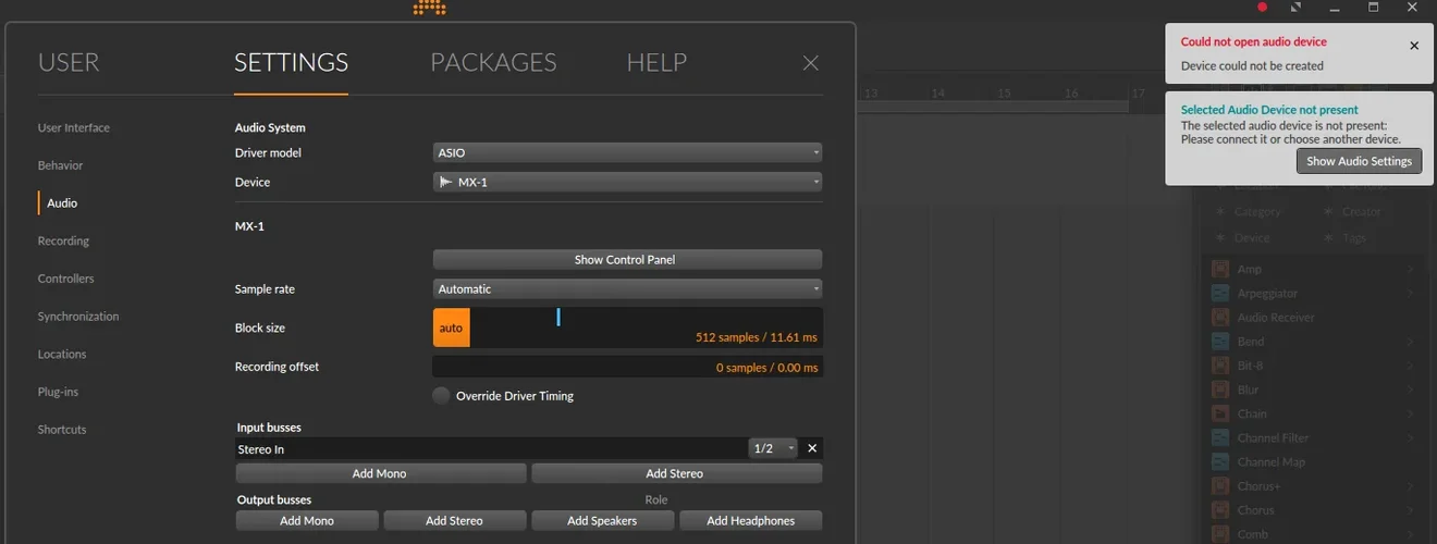

ich bekomme meinen Roland MX-1 Mixer nicht vernünftig in Bitwig eingebunden.
Wenn ich den ASIO Treiber nehme und als Divice MX-1, bekomme ich die Meldung dass das Device nicht verfügbar ist. In Audacity kann ich es aber verwenden.

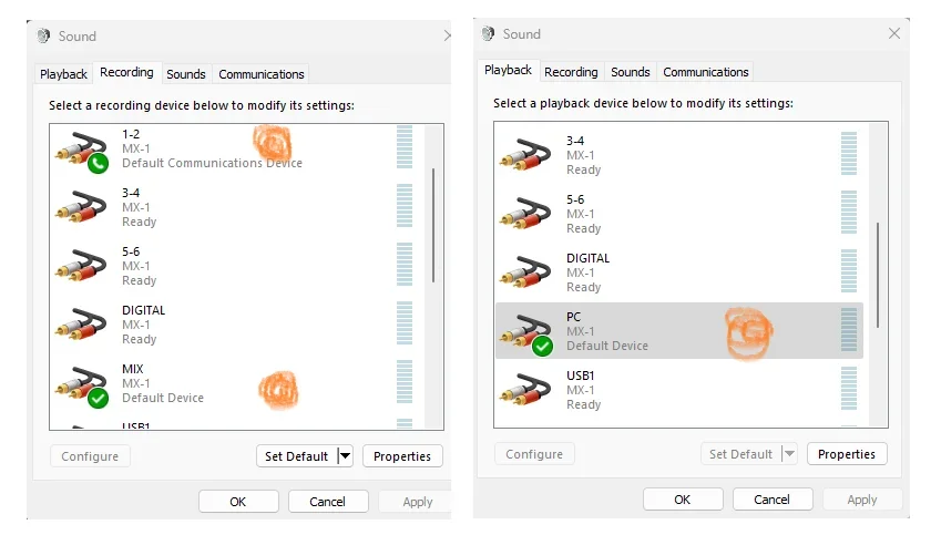

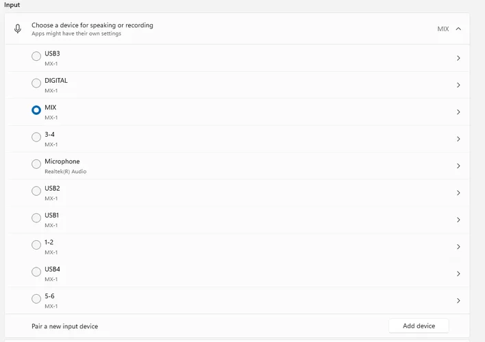

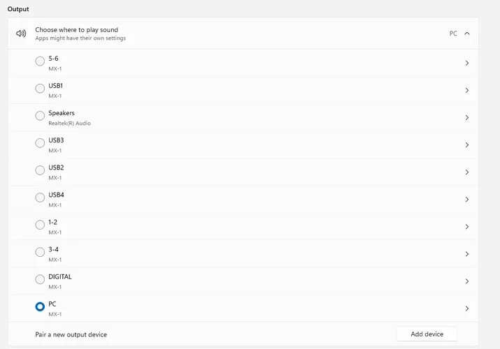

So habe ich das Interface in Windows eingestellt:
Kennt sich hier jemand mit dem Mixer aus und kann mir sagen, was ich falsch mache?

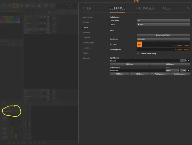

Hallo Leute,
Kann das sein, dass du eventuell zusätzliche Outputs für das MX-1 erstellen musst, weil der ASIO Treiber irgendwelche exklusive Zugriffe auf ein anderes Device, dass du vorher spezifiziert hast behütet? Probiere einfach mal noch ein zusätzliches Stereo Output Paar zu erstellen.

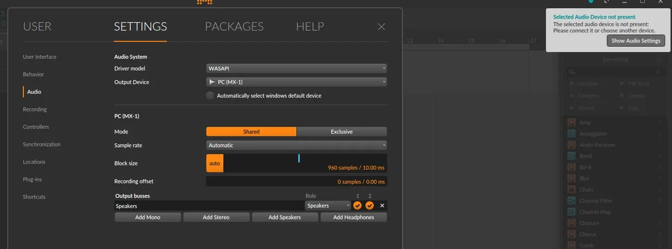

Wenn ich den WASAPI Treiber nehme, bekomme ich keine Fehlermeldung, kann aber nichts aufnehmen. Der Button in den Audio Tracks ist deaktiviert.
Hier fehlen die Input Busses ... daher fehlt auch der Aufnahmeknopf.
Das habe ich gemacht, ich bekomme aber auf keinem Channel ein Output., ich habe alle durchprobiert. Aufnehmen funktioniert, ich kann es aber nicht abhören.
Unter WASAPI fehlt das Menü in Bitwig um Input Busses zu definieren.
Ich kann nur raten, weil ich mit Linux arbeite. Mit WASAPI kannste auch mit Audacity aufnehmen?

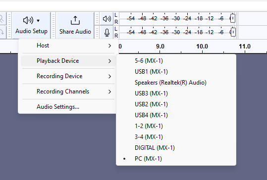

Ich weis nicht wo 1/2 - 17/18 hingehen, ich habe einfach alle ausprobiert. Warum bekomme ich überhaupt z.B. 17/18 angezeigt und nicht 5/6 (MX-1) oder PC (MX-1), wie in der Systemsteuerung, oder Audacity?

Mit dieser Anleitung habe ich den MX-1 als Computer Output eingerichtet. Laut dem Manual sind Channel 17/18 für den Fader PC am Mixer.

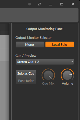

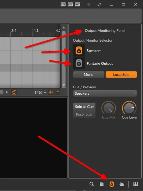

Nee. Mit scharf schalten meine ich in Bitwig selbst. Schau mal hier und folge den roten Pfeilen
  1. Unten rechts auf das Lautsprechersymbol klicken und du kommst in das "Monitoring Panel"
  2. Dann oben rechts sicherstellen, dass dein Output, den du in den Einstellungen-> Audio eingerichtet hast auch aktiv (Orange) ist. Wie hier der "Speakers"
Das wäre schon wichtig, dass du herausfindest, was 17/18 bedeutet. Ich vermute mal, dass du kein Interface mit über 4 Ein und Ausgängen hast? Wenn das stimmt, dann muss es etwas mit Windows zu tun haben. Aber vielleicht hilft dir der Tipp weiter unten mit dem Link

Das "Monitoring Panel" sieht bei mir so aus:
Die DropDownBox ist deaktiviert.

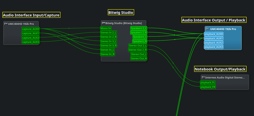

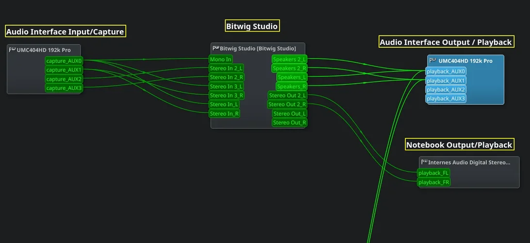

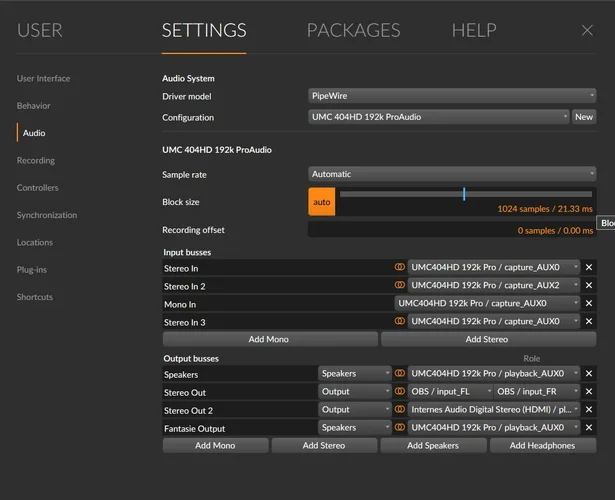

Hmm ich hoffe das liest noch jemand anderes mit Windows Erfahrung mit. An der Stelle könnte ich dir nur weiterhelfen, wenn es unter Linux wäre. Aber da sehe ich auch jedes Kabel und jeden Ein- und Ausgang mit der Software.
Bei mir sieht das so in Bitwig aus
Und in der qpwgraph Software (die Verkabelungs Software oder Patchbay) sieht das standardmäßig so aus (OBS ist nicht gestartet). Falls mir eine Verkabelung nicht gefällt kann ich sie in dieser Patchbay dann verändern. Egal, was in Bitwig eingestellt ist.

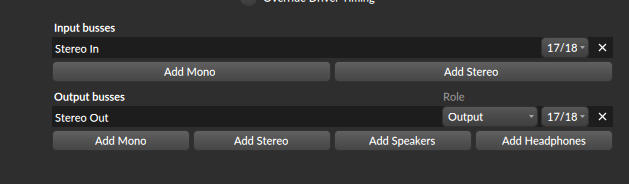

Asche auf mein Haupt! Jetzt wo ich die Lösung gefunden habe, ist sie so logisch.
Mix-Out ist Channel 17+18 am Mixer, da ich den Mix-Out aufnehmen möchte, muss ich natürlich auch 17+18 am Input Buss einstellen. Auf die Idee, für In und Out die selben Channels einzustellen, bin ich lange nicht gekommen, das war ein Wiederspruch für mich. Was Out ist, kann ja nicht gleichzeitig In sein, aber so ist es ja.
Hier noch mal die Lösung als Zusammenfassung, da es doch etwas unübersichtlich geworden ist.

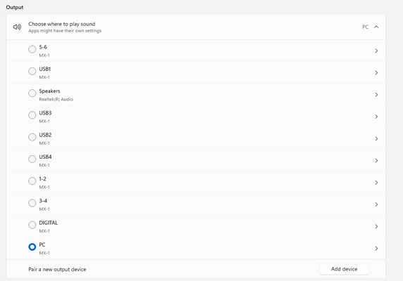

So muss die Konfiguration in Bitwig aussehen:
So in Windows:
