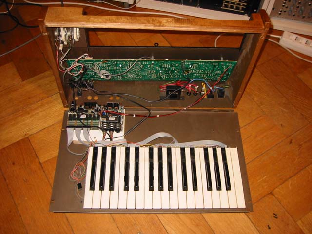

Das geht nicht direkt mit dem MCV1/MCV4 oder Kenton, aber man kann mit einem Doepfer CTM64 einen MIDI-Out implementieren. Ich habe das mit meinem Moog Prodigy gemacht:
Auf der weißen Holzplatte hinter dem Keyboard ist links das CTM64, von dem zu jedem Tastenkontakt des Keyboards ein Kabel geht (in den grauen Flachbandkabeln). Rechts daneben die Innereien ein MCV/4.
Es ist schon cool wenn man an dem Synth in den Sequencer einspielen kann aus dem heraus auch wiedergegeben wird.

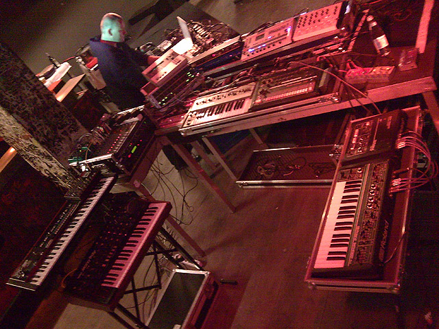

Die Kombi SH-2 + CSQ-100 siehst Du hier im Vordergrund:
Man sieht deutlich die vier Kabel zwischen SH-2 und CSQ-100
