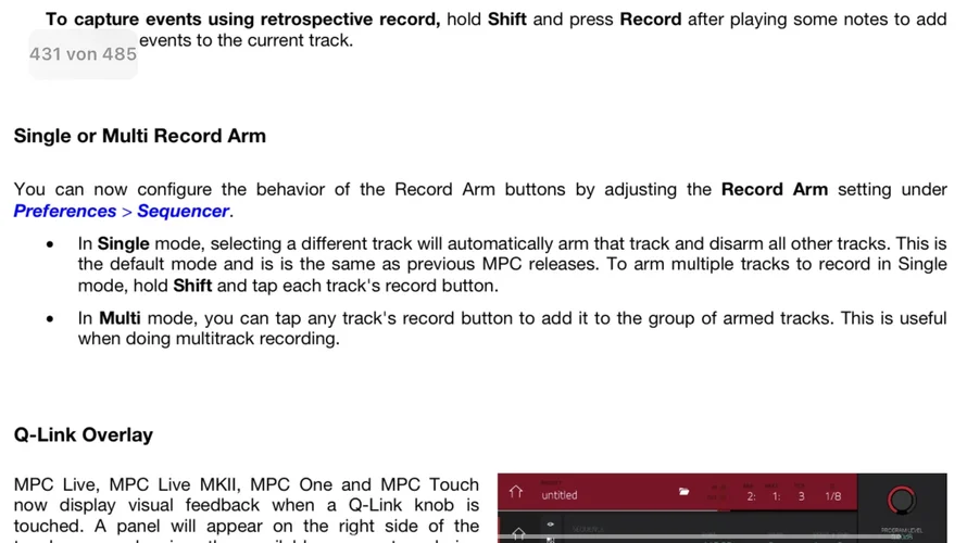

Hi, ich hoffe ich missverstehe dich nicht, aber du kannst in den Preferences bei Sequencer umstellen von Single auf Multi-Record. Dann kannst du mehrere Spuren gleichzeitig scharf schalten und deine Midi-Signale aufnehmen. Ich spiele manchmal meine MPC vom Midibox Sequencer aus und nehme alle 16 Spuren gleichzeitig auf.
Danke für den Hinweis. Das macht den Arbeitsgang deutlich einfacher, obgleich sich dies auch durch die Kombination Shift + ARM realisieren lässt. Dass ist allerdings nicht die Lösung des Problems.
