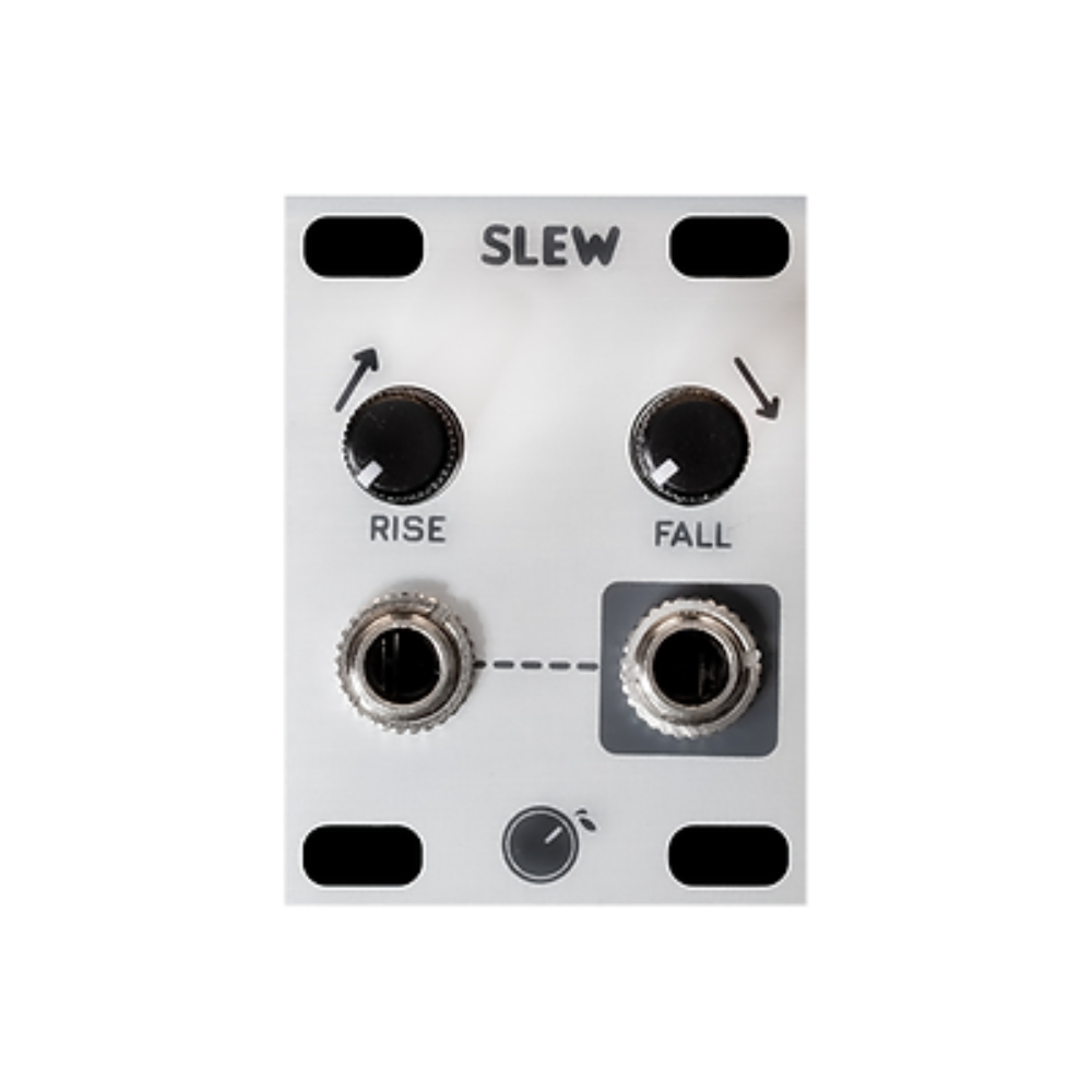

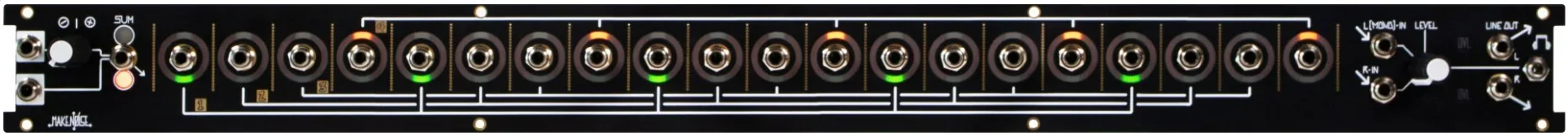

1. Intellijel Noise Tool inklusive Slew Limiter - hat allerdings einen CLK-Poti, der nicht zur MIDI CLK synchronisierbar ist. Das stimmt mich etwas bedenklich.
2. Plum Audio Slew - reines Slew Modul mit Attack und Decay Regler. Macht was es soll.

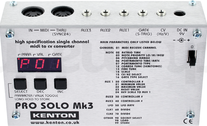

Das Kenton Pro Solo MK3 (kein Modul, ein extra Gerät) bietet eine Slew Funktion auf den CV Ausgängen an, auf die sich auch Aftertouch routen lässt. Ich erwähne das Gerät, weil es zudem dein Auto Legato Glide Anliegen erfüllt.
Sonst nutze ich noch einen ganz einfachen Slew Limiter von Doepfer für z.B. den Aftertouch vom Keystep. Das wertet den Aftertouch sehr auf, man kann den richtig gefühlvoll nutzen.

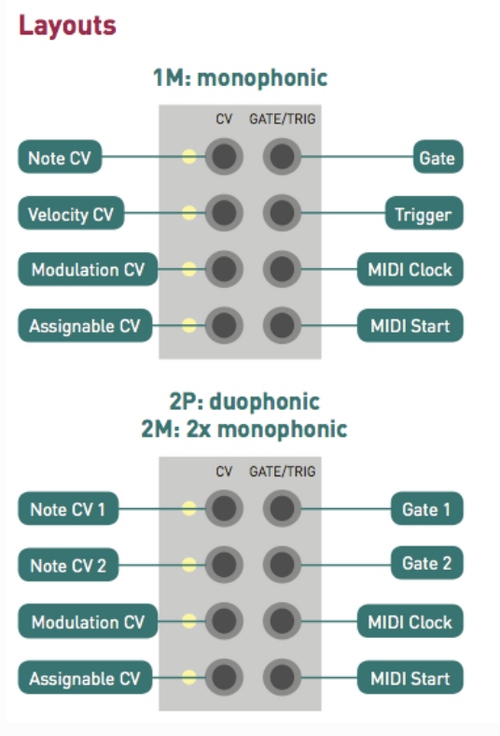

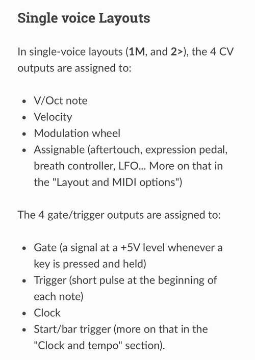

Dieses Kenton PRO SOLO MK3 sieht insgesamt sehr nützlich aus. Mir ist aber aufgefallen, dass es nur 5 Ausgänge hat.
1. CV-Pitch
2. CV-VELO
3. CV-AT
4. CV-ModWheel
5. GATE
Da fehlt ein Ausgang für CLK und RST
Ich habe ja bereits ein MIDI-Interface gefunden, welches das Legato-Portamento hat, das ist das ALA THREADS. Dieses hat 4 CV und 4 Gate Ausgänge.
Die 4 CV sind
1. CV-Pitch
2. CV-VELO
3. CV-AT
4. CV-ModWheel
Die 4 Gate sind
1. GATE
2. TRIGGER
3. MIDI/CLK
4. MIDI/STRT
Das finde ich persönlich ziemlich cool.
Und das mit dem Slew auf dem AT, das mache ich mit dem Plum-Audio SLEW oder dem Intellijel NOISE TOOL. Und die Verstärkung von 5V auf 10V mache ich mit dem Intellijel DUATT.

Die 4 CV sind
1. CV-Pitch
2. CV-VELO
3. CV-AT
4. CV-ModWheel
Die 4 Gate sind
1. CLK
2. CLK- divided 1
3. CLK- divided 2
4. RST
Ich glaube, Du vertust Dich. Du brauchst ja auch noch ein Gate. Das ist je nach Modus anders verteilt. Single Modus sähe so aus.

Das stimmt allerdings, das kann man auf 2 der AUX Ausgänge zuweisen, die dann aber verloren gehen.

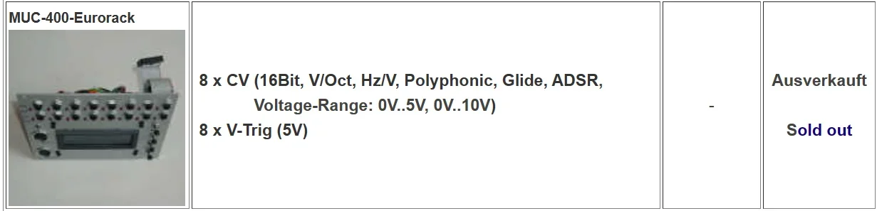

Ich benutze inzwischen die Modulvariante, die hat 4 Aux Ausgänge und Clock und Reset separat, damit bin ich happy.
Hat zwar die Envelope und Slew-Möglichkeiten des MK3 nicht, aber das stört mich nicht. Das Threads ist natürlich eine schön platzsparende Variante,

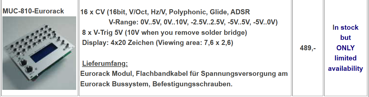

Ich muss sagen, dass ein externes Modul bei CV und Gate, mit allen Spielhilfen (VELO, AT, MOD) + CLK schon in den Bereich kommt, wo es schwierig wird, weil man dann ja 6 längere Kabel vom Desktopgerät bis zum Modularsynthesizer verlegen muss.
Das MUC ist aber auch als Rack-Version in der 8 oder 16 Kanal-Variante erhältlich, das wäre für den duophonen Betrieb also machbar, das Gerät ist aber etwas breit. Dazu ist seine Verfügbarkeit kritisch. Allerdings ist es weiß, Juhuu!

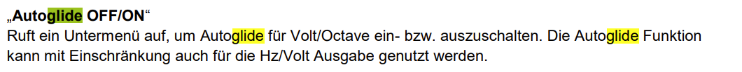

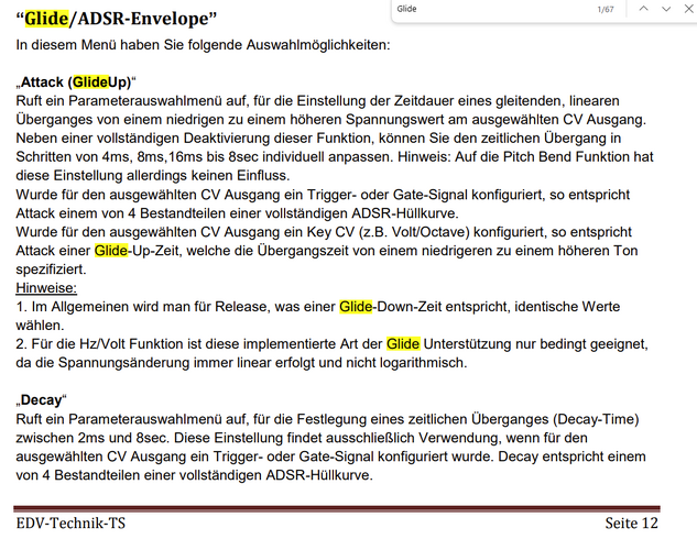

Es steht auch etwas über das Thema "Glide" im Handbuch. Ich denke die Funktion Legato-Portamento oder Fingered Portamento, wird bei der Firma anders benannt.
Es nennt sich Auto-Glide, die Erkläruing findet man auch bei Sweetwater.

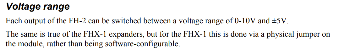

Gut an dem Interface ist auch, die Ausgangsspannungen von 0-5V auf 0-10V umzuschalten.

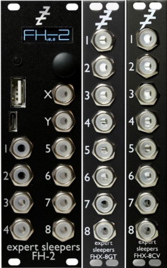

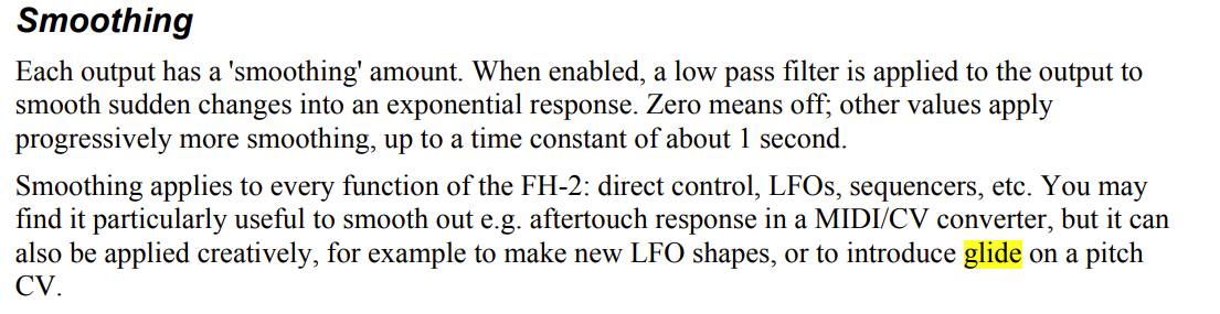

Ich habe noch mal nach einer anderen Alternative gesucht und dies hier gefunden:
Es handelt sich um den sog. Expert-Sleeperz FH-2 der mit dem Expander FHX-8GT sowie FHX-8CV erweitert werden kann.
FH-2: 318€
FHX-8GT: 104€ (braucht man für duophonic eigentlich gar nicht).
FXH-8CV: 184€
https://www.musicstore.de/de_DE/EUR/Expert-Sleepers-FH-2/art-SYN0006487-000
https://www.musicstore.de/de_DE/EUR/Expert-Sleepers-FHX-8GT/art-SYN0006710-000
https://www.musicstore.de/de_DE/EUR/Expert-Sleepers-FHX-8CV/art-SYN0006811-000
Das Gerät wird vorwiegend über den PC konfiguriert, braucht also kein großes Display, das macht es platzsparender.
Die Ausgangsspannung kann konfiguriert werden.
Ausgänge haben einen Slew-Amount, also kann auch das AT-Signal etwas langsamer vom Anstieg gemacht werden:

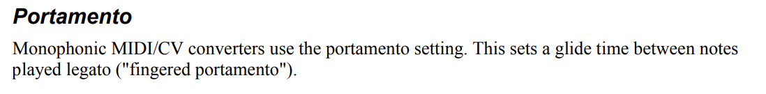

Und es gibt fingered Portamento:
4xCV und 4xGate reicht für monoponic. Und wenn man duophonic will, muss man den CV-Expander kaufen, dann hat man 12xCV und 4xGate
Im Vergleich mit der 16 Kanal-Version des MUC fällt auf, dass die 16 Kanal-MUC-Variante preiswerter ist, als die 12 Kanal-FH-2-Variante (plus Expander).
Allerdings lässt sich der FH-2 noch sehr stark erweitern, was dann natürlich seinen Preis hat.
Beides sind sehr leistungsfähige MIDI-Interfaces mit einem sehr ähnlichen Leistungsspektrum in einem vergleichbaren Preisbereich.

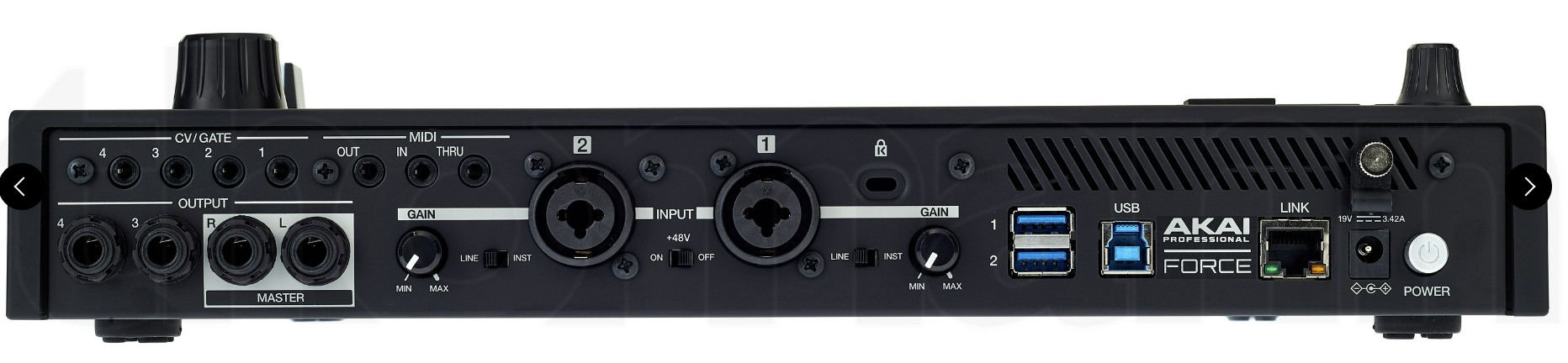

Hauptsächlich ist die Akai Force meine Haupt-DAW, die ich täglich nutze. Das MIO-XM ist per USB mit der Force verbunden, und erkennt diese als MIDI-Interface und zeigt mir dann alle Ports an. Über Ethernet bin ich über RTP-MIDI auch mit dem PC verbunden, aber das nutze ich nicht so oft. Ich habe auch nur die kleine Ableton Intro-Version.
Auch über die Force, steuere ich den Modularsynthesizer in erster Linie über mein Master-Keyboard an, nehme MIDI-Sequenzen auf, die ich quantisiere, editiere, spiele sie wieder über MIDI ab, recorde sie als Sample und wandle so den MIDI-Track in einen Audio-Track.

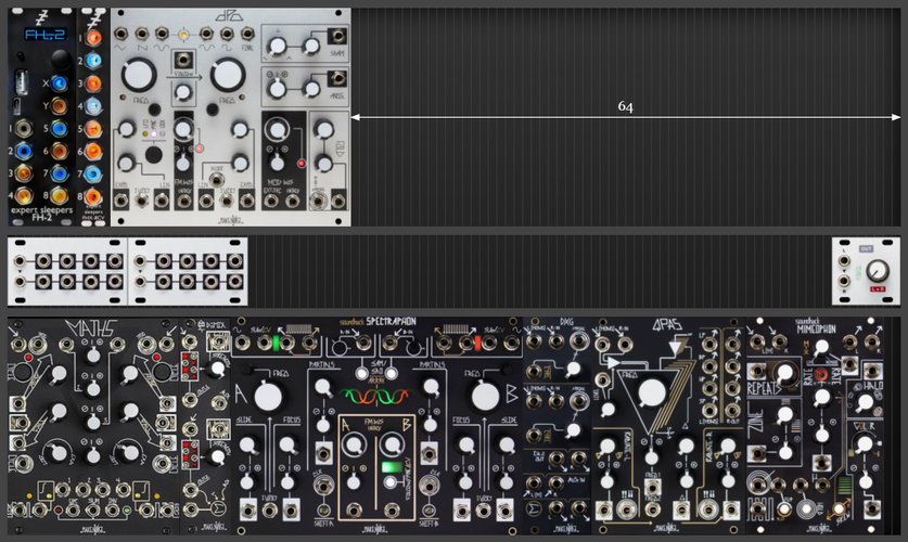

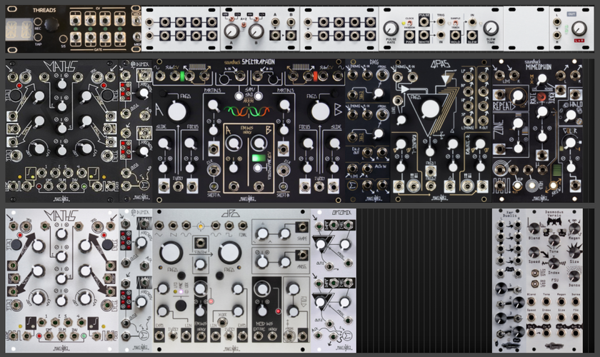

Ich habe nochmal nachgedacht und bin zu dem Schluss gekommen, dass ich beim MIDI-Interface keine Kompromisse machen sollte und auch an die Zukunft denken sollte.
Das Expert-Sleepers FH-2 hat alle Dinge die ich brauche und die ich auch mit dem ALA THREADS nicht alle bekommen würde.
1. Variable CV Output Range
2. Slew auf allen CV
3. Fingered Portamento bzw. Legato-Glide (nur das kann ALA THREADS)
4. Erweiterbarkeit
5. Multiphonie-Modus ohne Einschränkungen bei der Anzahl der CV- und Gate-Ausgänge (GATE, CV, AT, VELO, MOD, CLK, RST).
Das wäre dann die Variante:
Dann kann ich halt die rückseitige MIDI-Schittstelle meines Intellijel-Case nicht mehr verwenden. Irgendwelche Kompromisse muss man immer machen, und dann lieber an dieser Stelle als bei wichtigen Grundfunktionen.
Ich habe mir gedacht, die 1U-Reihe gehört dann am besten in die Mitte.
Der Intellijel DUATT und Noise Tool bzw. Plum Audio SLEW würden dann nicht mehr akut benötigt und können herausgenommen werden.
