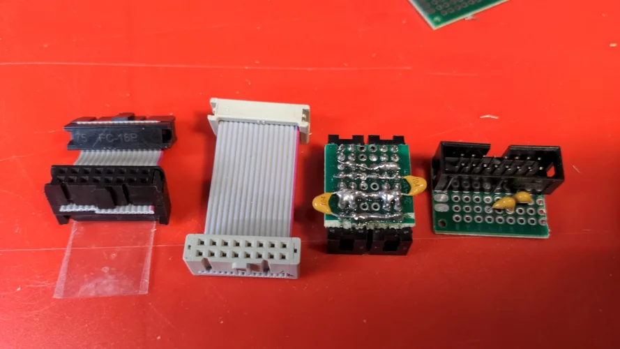

IDEE: Ich überlege ob ich nicht bei den Flyingbus in der Mitte oder am Ende noch weitere 100 nF Kondensatoren jeweils zwischen den +12V, -12V und ggf. +5V Adern zu der Groundader schalte um so die Einstreuung wieder ab zuleiten. Ich bin mir noch nicht ganz sicher wie ich es mache. Zum einen kann ich einen weiblichen IDC stecker mit den Kondensatoren schmücken und diesen dann in einen freien Slot vom Flying Bus stecken. Alternativ kann ich alla Busbord auf Platine ein passendes Zwischenstück bauen. Da habe ich aber das Thema mit der Isolierung der Platinenunterseite.
Was haltet Ihr davon?
Also ich habe mir jetzt für den Eurorackbus zwei Adapter/Abschluss-stecker mit den besagten Kondensatoren jeweils zwischen den +12V und -12V sowie Ground gebaut. Da die Störenfriede alle nur mit +12V und -12V sowie Ground versorgt werden, habe ich mir erstmal die Absicherung der +5V-Strecke gespart.
Nicht schön, aber selten hatte ich meine Hoffnung drauf gesetzt und diese starb dann doch still und heimlich. :sad:

Wenn ich recht habe, dann hast Du kein Übersprechen im Sinne von Einstreuung, sondern der DC/DC-Wandler im Netzteil ist nicht in der Lage hochfrequente Lastschwankungen abzufangen. Die Versorgungsspannung knickt quasi mit der Frequenz des VCOs ein (*).
Ein Linearregler reagiert deutlich schneller als diese simplen DC/DC-Wandlerbausteine, die hier verwendet werden. Bei den genannten Netzteilen gibt es Schaltnetzteile oder DC/DC-Wandler, die eine etwas höhere Versorgungsspannung liefern (13V oder 15V), und dahinter kommt dann ein klassischer Linearregler (LM3x7 oder LM7x12 oder ähnliches) der dann final und stabil auf 12V regelt.
(*)Das ist partiell auch ein Fehler der VCO-Schaltung, aber da hast Du halt ggf keine Ausweichmöglichkeit.
