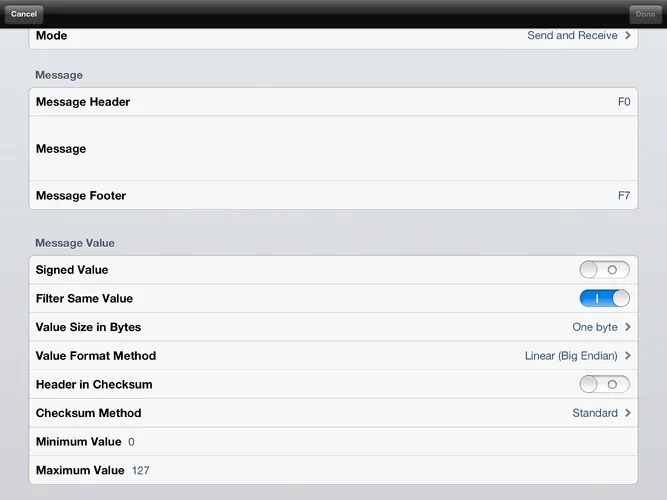

also von den geräten die ich habe, habe ich die sysex listen. was ich machen möchte sind templates für zb yamaha fb01 , roland jv880 etc.. da habe ich die docu zu ;-) anbei mal ein pic von der tb midi app hier muss sys ex eingegeben werden.
Ja, dann leg los.
Message eintragen, Variable definieren und ab dafür.
Ich möchte mir einen iPad-Editor für meinen Korg DS-8 basteln und habe das gleiche Problem. Dummerweise komme ich mit
nicht weiter, was schlicht und einfach daran liegt, dass ich aus der Implementation-Chart nicht schlau werde. Dort finde ich unter "Parameter-Change":
