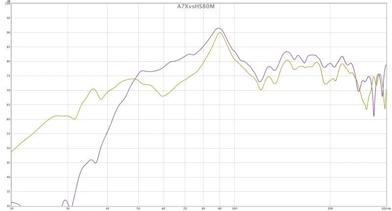

Und ganz zum Schluss noch ein paar Messungen:
Ich bringe die Messungen absichtlich ganz zum Schluss (und habe sie auch erst am Ende des Tests durchgeführt). Ich habe keine Möglichkeit für Freifeld Messungen. Was man auf den Messauswertungen sieht, ist darum vor allem erstmal mein Raum. Und auch meine Messkette ist alles andere als optimal. Aber zumindest als Vergleich zwischen den YAMAHA HS80M und den ADAM A7X kann man die Messungen einigermaßen gebrauchen. Aber bitte nicht jedes dB Differenz ausmessen und glauben das sei die absolute Wahrheit! Hier können ganz klar nur grobe Tendenzen gezeigt werden.
Ich habe die Messungen mit einem Superlux Messmikrofon und der Software REW (Room EQ Wizard) gemacht. Diese Software wurde entwickelt, um die akustischen Eigenschaften von Räumen beurteilen und ggfs. optimieren zu können. Die günstigen Messmikrofone funktionieren vor allem im Bassbereich ganz ordentlich. Ab den oberen Mitten dann eher nicht mehr so gut. Aber in den meisten Studioumgebungen kommt es schon deutlich vorher zu reichlich Kammfiltereffekten (durch Tisch, Mischpult, etc.) die eine messtechnische Beurteilung dieser Frequenzen deutlich erschweren. Das ist natürlich auch bei mir so. Ich hab darum auch hier lediglich den Bassbereich von 20 bis 300 Hz betrachtet, wobei man die Messkurven oberhalb von 200 Hz eigentlich schon vergessen kann.
Ich habe das Messmikrofon in meine normale Abhörposition gebracht und die Lautsprecher entsprechend so ausgerichtet gelassen, wie sie eben üblicherweise stehen. Beide Paare wurden natürlich einzeln gemessen, währenddessen das andere Paar unter den Tisch verschwand. Der Abstand zwischen den Lautsprechern beträgt bei mir etwa 1,40 m. Der Abstand zum Messmikro je ca. 1,20 m. Ich habe pro Paar jeweils den linken und rechten Lautsprecher gemeinsam gemessen. Die Lautstärkeauspegelung zwischen den Lautsprecherpaaren hat nicht ganz genau gepasst aber das sollte ausreichend genug sein.
Und hier die Frequenzverläufe:
Der gelbe Graph zeigt die YAMAHA HS80M, der violette entsprechend die ADAM A7X.
Zuerst fällt sicher die heftige Überhöhung beider Lautsprecherpaare bei 90 Hz auf. Das ist die Eigenresonanz meiner Holzdecke, die durch die hier liegende Raumode „sehr schön“ zur Schwingung gebracht wird. Das passiert Gott sei Dank nur bei relativ langer Anregung. Bei kurzen Transienten, also z.B. Bass oder Bassdrum fällt das weit weniger ins Gewicht. Also keine Sorge ;-)
Was aber sehr deutlich wird ist der Unterschied der beiden Lautsprecherpaare zwischen 50 und 90 Hz. Hier liefern die ADAM A7X doch deutlich mehr Pegel als die YAMAHA HS80M. Und das hört man auch, wie oben bereits beschrieben. Unterhalb von 50 Hz fallen die ADAM dann aber im Gegensatz zu den YAMAHA deutlich steilflankiger ab. Auch das hört man, allerdings wesentlich weniger als es hier aussieht. Denn auch die YAMAHA verlieren deutlich an Pegel. Bei 35 - 40 Hz merkt man den Unterschied noch etwas, darunter spielt es dann gar keine Rolle mehr. Wenn ich jetzt hier noch das dazugehörige Wasserfalldiagramm zeigen würde, wäre allerdings klar erkennbar, dass bei mir im Studio dann auch die Nachhallzeit um die 35 Hz deutlich länger ist. Das ist natürlich suboptimal, lässt sich ohne weiteres aber kaum in den Griff bekommen. Dieses Problem habe ich mit den ADAM natürlich nicht, da die Anregung des Raumes dafür gar nicht mehr ausreicht. Tatsächlich liefern die YAMAHA im Tiefbass also mehr Pegel, schaffen damit aber mehr Probleme, als das es tatsächlich etwas nützt. Und ich behaupte mal, das wird bei vielen anderen Homestudios nicht viel besser aussehen. Der Einsatz von Subwoofern sollte darum meiner Meinung nach auch nur nach Messung, Raumoptimierung und reichlicher Abwägung der Vor- und Nachteile erfolgen. Aber das nur mal so am Rande…
Ab 90 Hz aufwärts liegen die beiden Lautsprecherpaare dann fast gleichauf. Die Kurven laufen annähernd parallel und zeigen eben die Welligkeit meines Raumes und meiner Messkette.
