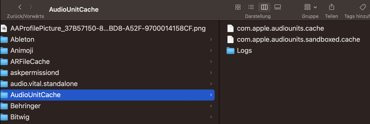

Versuch mal:
- Finder öffnen
- oben auf "Gehe zu" gehen und drauf klicken
- Pulldownmenü geht auf, Taste "OPTION" drücken und der Ordner "Library" erscheint
- auf diesen Ordner klicken
- dann in den Ordner "Caches" gehen
- Ordner "AudioUnitCache" öffnen und die Dateien " com.apple.audiounits.cache und com.apple.audiounits.sandboxed.cache" löschen, am besten Dateien umbenennen oder sichern falls was schief geht
- beim nächsten Neustart sollte Logic alles Plugins neu scannen. Es kann Unterschiede mit dem Ordnernamen geben wenn du nicht mit dem aktuellen Mac OS unterwegs bist

Habe jetzt "com.apple.audiounits.cache" und den Ordner "Logs" aus dem Ordner "AudioUnitCache" entfernt. Nach dem Start von Logic wurden alle Plugins neu gescannt. Spectral wurde mir im Scannvorgang auch angezeigt. Im Projektfenster taucht LinPlug mit Spectral immer noch nicht auf.
Die Datei "com.apple.audiounits.sandboxed.cache" habe ich nicht gefunden, auch nicht über die Spotlight Suche.
Schade, ein Versuch war es dennoch Wert...
Bei mir ist das File in dem Ordner zu finden...!
Frank
