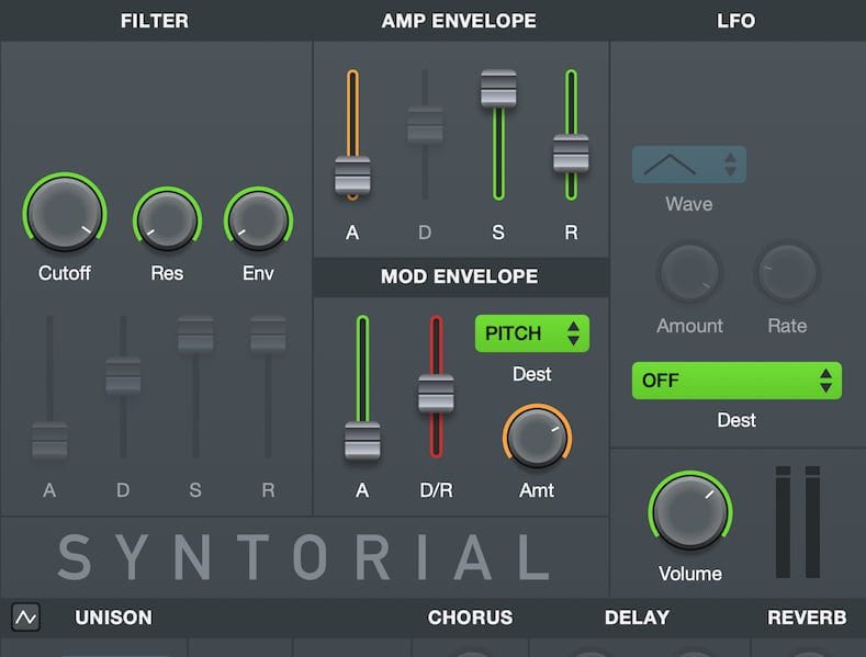

Praxisrelevant, kurzweilig, digital und das allerwichtigste: Man hört was man tut, hat direktes Feedback, kann ausprobieren. Es klingt was. Megageil. Ist ein Video Kurs und ein VST / Standalone Synth.
Gibts immer wieder im Sale für 69 Euro, also das Euro-Äquivalent zu zwei Synthbüchern, von denen aus meiner Sicht keines ansatzweise das leisten kann was Syntorial leistet... aber die sind einfach in einer anderen Zeit unter anderen Vorraussetzungen geschrieben worden. Audio zu "erlesen" ist nicht so das Wahre und der Weg über Soundbeispiele auf beiliegenden CDs, Downloadlinks, etc. ist auch eher gut gemeint als gut gemacht.
