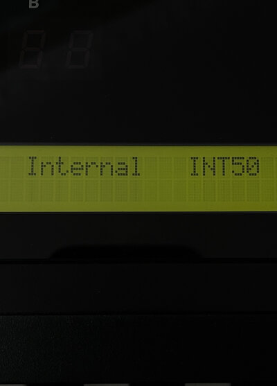

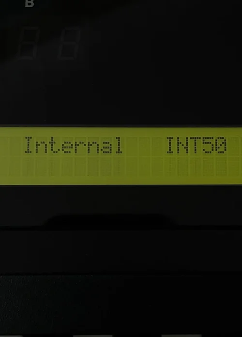

Das Display zeigt seit Längerer zeit klelne Striche,kann es evtl. damit zu tun haben?

wird wohl das Display sein, wenn ich etwas kräftiger drauf klopfe ist es einige Zeit gut, also keine Störungen,
im Display sind leichte Linien unter der Schrift zu sehen

das display (welches für mich jetzt nicht wirklich nach schlimmen fehler aussieht)
dürfte wohl aber nichts mit dem stromproblem, bzw. knacken zu tun haben..
