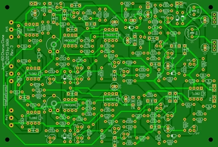

Ich hatte das Layout mit Sprint 6.0 nach dem Originallayout neu gezeichnet, und dann Platinen mit den Gerber-Dateien fertigen lassen.
Diese Dateien kann ich zur Verfügung stellen.
Ich hätte aber auch einige Platinen übrig (10 Stück wurden produziert, davon benötige ich selbst 3 Stück), die ich noch hier im Forum anbieten wollte.
Allerdings habe ich noch keine der Platinen bestückt, sodass ich noch nicht sagen kann, ob sie fehlerfrei sind.
Solange möchte ich auch noch mit dem Verkauf warten, zumal ich momentan nicht weiss, in welche Kiste ich die Platinen gepackt habe (bin schon seit einiger Zeit am Suchen...)

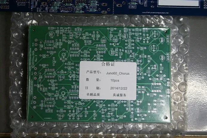

Gute Nachrichten für alle vorgemerkten Interessenten: die Platinen sind wieder aufgetaucht :supi:
Sie waren in einem kleinen Karton, den ich schon einmal kontrolliert hatte - irgendwie hat man manchmal Tomaten auf den Augen :mrgreen:
Ich werde morgen alle Interessenten wegen der Daten kontaktieren, 2 Platinen hätte ich momentan noch zu vergeben...

Ich hatte die Platinen mit Sprint neu gezeichnet, daher kann ich noch nicht 100% ausschliessen, dass ich keinen versehentlichen Fehler eingebaut habe.
Allerdings habe ich das fertige Layout mit der Testfunktion überprüft - demnach sollte alles ok sein.
100% sicher kann ich erst mit einem Funktionstest nach dem Bestücken sein (Bauteile werde ich in den nächsten Tagen bestellen).

Check Mate hat sie schon aufgebaut und getestet - funktionieren einwandfrei.
Wenn Du die Platine mit AC betreiben willst, sollten die 1N5817 durch 1N5819 oder 1N4001 ersetzt werden, da die 1N5817 eine zu geringe Spannungsfestigkeit (20V) besitzen.
Die MN3009 bekommt man in der Bucht, sie werden aus Amerika verschickt (Anbieter: activeparts) - die funktionieren einwandfrei.
