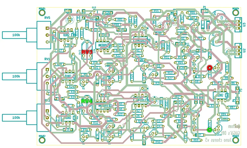

Das Layout ist für die Trimmer Piher PT 10-L 10k ausgelegt.
Wie ich dem Service Manual vom Juno 60 entnehmen konnte, werden die Trimmer so eingestellt, dass das Eingangssignal am Ausgang nicht clippt. Zum Testen muss man beim Juno einen Sinus mit 8Vss verwenden.
Die Testpunkte aus dem Service Manual muss ich noch durch Vergleich der Schaltpläne auf die Platine übertragen, da die Bauteile nicht identisch nummeriert wurden.
Soweit ich das auf die Schnelle erkennen konnte, müssten sie sich am oberen Anschluss von R73 (22k) und am unteren Anschluss von R74 (22k) befinden.
Die Bezeichnung der drei Potentiometer (100k) ist auch nicht angegeben, das müssten RV5 = Level, RV1 = Rate, RV2 = Depth sein.

Die Trimmer stellen den Offset am Eingang der Eimerkette so ein, dass sie symmetrisch clippt, die Aussteuerung also in der Mitte des Aussteuerungsbereichs der Eimerkette liegt.
Das kann man auch mit der Soundkarte messen, in dem man das Audiosignal am Drain von Q16 bzw. Q17 abgreift. Dort liegen die (Anti-Aliasing-)gefilterten und gleichspannungsfreien Ausgangssignale der beiden Eimerketten solo vor. Dieses Signal hört man zu Kontrolle mit an.
Eingangssignal (Synthesizer mit nicht zu hohem Sinus, 200 ...400Hz) langsam aufdrehen, wenn die Trimmer nicht völlig verdreht sind, dann wird man Ausgangssignal bekommen. Das wird jetzt recht bald mit steigendem Pegel auf einer Seite angefressen (abgeplattet), das Ohr hört Klirr.
Trimmer so stellen, das maximale Signalhöhe möglich ist bzw. die abgeplatteten Stellen auf beiden Seiten gleichmäßig daherkommen.
Da das die graden Harmonischen auf Null abgleicht hört man das auch recht gut - klingt es nach "Klarinette" ist es richtig.
Der Abgleich ist nicht sonderlich kritisch - der driftet eh etwas. Nicht zu doll "überfahren", das muss ja für leichte Übersteuerung stimmen.

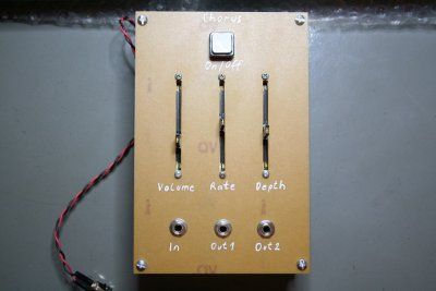

Dann bekommt er noch ein schönes Gehäuse d;o)

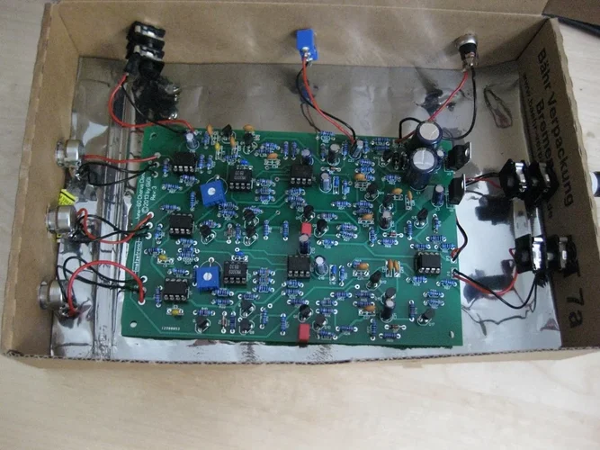

Fertig.
läuft bei mir direkt mit -15v/+15V am linear Netzteil.
bei den seltenen Kondensatorwerten wie 270p 1N8 820p hab ich SMD genommen, einfach an ein Lötpad befestigen und andere mit Widerstandbeinchenreste am anderen pad anlöten.
Klanglich sollte man nicht zuviel erwarten.

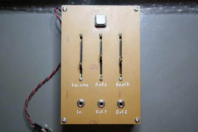

Ich habe beleuchtete Fader verbaut (Testaufbau):
