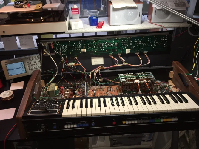

Ein Jupi 4 hier sprang nicht mehr richtig an, ich stellte fest das ein 7805 Spannungsregler hin war und tauschte ihn aus.
Soweit so gut, aber nachdem ich das Motherboard wieder mit dem Netzteil an den Start brachte sank die Spannung auf 3 Volt am Spannungsregler ab.
Ausser ein Klackern kam nun nix weiter aus dem Audio Ausgang.
(- 15 Volt und + 15 Volt sind stabil am Start)
Also nahm ich alle Steckverbindungen der Reihe nach vom M Board ab und beobachtete die 5 Volt Spannung dabei, und landete beim Assignerboard und seiner A27 Steckverbindung, sobald der gesteckt ist pfeift die Spannung in den Keller.
Hat jemand einen Tip wie ich weiter vorgehen kann..?

Gerade mal alle Verbindungen vom Netzteil abgezogen, Oszi an die 5 Volt gelegt/Britzelsicht ;), und auch auf den Gitarrenverstärker geachtet
Weiterhin Britzel für 20 Sekunden, wenn ich danach nochmal starte dann ist er erstmal ruhig, kommt mir bekannt vor das Phänomen,
da waren es bisher die Ladeelkos.
Britzel habe ich aufgenommen, lade ich zum WE hoch.

soo, nächste Runde neues Glück.
Austausch des Siebelkos über dem Netztschalter brachte nicht das gewünschte Ergebnis, es britzelt weiterhin beim Start für 30 sek.
Ich schrieb mir gerade die Werte für die 12 Kondensatoren auf der Netzteilplatine raus, die werde ich dann wohl komplett tauschen.

Hörst Du das eigentlich auch "mechanisch" - also alle Lautsprecher/Verstärker ausmachen, Ohr in die Nähe vom Netzteil bei geöffnetem Synth und dann den Synth einschalten?
Das könnte auch ein Haarriss sein, der sich thermisch bedingt nach kurzer Zeit schließt.
  • #28
Yep, der Trafo britzelt mechanisch..hörbar ca. 3 Sekunden wenn man ganz nah dran geht,
dann wird innerlich auch noch was abgehen für die nächsten 20 Sek.
Damit habe ich jetzt zuletzt gerechnet..
  • #29
Du kannst man schauen, ob die Windungsdräht sauber an den Lötlaschen dran sind.
Ansonsten muss man den durch zwei Trafos ersetzen: einen 2x15V und einen 1x6V. (Weiß jetzt nicht, ob es sowas auch sinnvoll in einem Trafo gibt)
