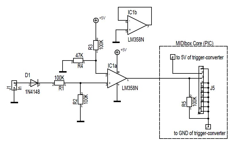

trouby schrieb:
also ein clock2midiclock is demnach bockmist - failed.
Würd ich jetzt so nicht sagen. Die Möglichkeit, z.b einen LFO als Midiclock-Master zu verwenden find ich immer noch recht spannend.
Ich hab inzwischen ein bisschen rumgespielt und ein Progrämmchen auf MIDIbox-Basis geschrieben, das schon mal rudimentär das tut, wie ichs oben beschrieben habe. Erstmal nur mit 5-Volt-Triggern. Jetzt muss ich noch einen geeigneten Triggerwandler entwerfen, der am besten alles Erdenkliche als Eingangssignal abdeckt und mit 5 Volt auskommt. Hab schon was auf dem Papier, am Wochenende werd ichs mal testen.
Um aus 8ppq 24ppq zu machen, könnte man im einfachsten Fall pro Trigger einfach 3 Clock-Signale abfeuern. Das führt dann zu einem leichten Shuffle. Etwas eleganter (aber auch komplizierter) wäre es, jeweils die Zeit zwischen 2 Trigger-Pulsen zu messen und die zusätzlichen Clocks entsprechend zeitverzögert zu senden. Muss mal schauen, ob ich das mit den begrenzten Möglichkeiten hinbekomme.
Gruß,
Mike

Moin,
mit meinem Triggerwandler komm ich leider noch nicht so recht vorwärts. Hab das ganze mal probiert - funktioniert leider wegen der unipolaren Versorgung nicht wie gewollt, da beim Differenzieren an auf- und absteigender Flanke positive Impulse generiert werden.
Zurück auf Los.
Jemand Ideen?
Gruß,
Mike
Moin,
mit dem differenzieren war ich auf dem Holzweg, ist gar nicht nötig. Hab mich in letzter Zeit wohl zuviel mit Drumtriggern beschäftigt, tsts.
Die Schaltung sieht folgendermassen aus:
Ausserdem brauchts natürlich ein MIDIbox Core-Modul mit nem PIC18F452.
Hab hier leider nur wenig Gear zum Testen da, hab als Trigger-Quellen von einer KPR-77 jeweils den Sync-Out als auch den Trigger-Out probiert und noch einen schnell zusammengepanschten 40106-CMOS-LFO. Funzt soweit. Wär schön wenns jemand mal nachbauen und an anderen Quellen testet. Das HEX-File mit dem (noch) rudimentären Programm gibts hier.
Ich hab vor, über die restlichen Pins vom J5 des Cores noch einen direkten Eingang für Sync24 (mit Start/Stopp) und einen Drehschalter zur Einstellung eines Multiplikators/Divisors anzuschliessen.
Gruß,
Mike
