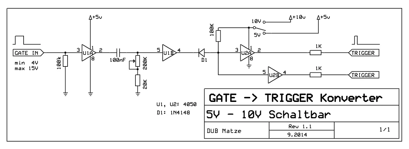

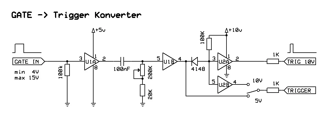

Also wenn du am Ende 5V Trigger haben möchtest solltest du auch den IC mit 5V betreiben. Das ganze schreit hier schon nach einem 4050 weil das ist ein Pegelwandler. Da kann man mehr Volts draufbraten als die Versorgungsspannung ist.
Ich hab das mal gemalt und angehängt.
Als Gate können aufgrund der Eigenschaften des 4050 4V bis 15V verwendet werden. Der Pulldownwiderstand ist dafür das der Eingang U1A annimmt er würde gegen Masse liegen, selbst wenn nix angeschlossen ist. Dann kommt das C und R (also Kondenstator und Widerstand + Pot) welche die Länge des Triggersignals bestimmen. U1B macht ein schönes 5V Signal daraus Welches du gleich so verwenden kannst. Wenn du das Gate 5/10V Schaltbar machen möchtest benötigst du einen zweiten 4050. Dieser muss dann mit 10V betrieben werden. Leider kann das 5V Signal von U1B einen auf 10V laufenden 4050 nicht schalten. Darum ist es nötig mit dem 100K Pullupwiderstand den Eingang von U2A zu sagen das er wenn nix anderes passiert High ist. Geht jetzt U1B auf low (also kein Trigger Signal) wird der Eingang von U2A durch die Diode mit Masse verbunden und auch U2A ist low. U2B macht genau das selbe.... an den Ausgängen von U2 bekommen wir nun ein Triggersignal mit 10V. Die 1k Widerstände am Ende sind wenn du zB Klinkensteckerverwendest das beim Einstöpseln kein Kurzschluss entsteht - kannst du weglassen wenn du ein verbindungssystem was beim einstecken keinen kurzen macht (Bananenstecker) oder wenn du fest verkabelst.
(ich habe 2 Gates von U2 verwendet damit keine übrigbleiben wenn du diese Schalte 3 mal baust aus zwei ICs ... das ist aber geschmackssache)

Deine 12V werden doch stabil sein - oder? Dann kannste ja auch einfach mit jeweils 2 Widerständen nen Spannungsteiler für 5 bzw 10 volt machen. (sieht doch keiner ;-)). Aber wenn nen Perfektionist bist kannst du jedem 4050 nen 100nF Kondensator ganz nahe am Spannungspin gegen Masse spendieren. Was mich nur ärgert ist das ich das Bild ohne 4050 draufzuschreiben geuploadet hab....bei anderen ICs stimmt das mit den 15V nicht .... (und wir kennen des ja jeder speichert sich millionen von Schaltplänen irgendwohin und keine Sau kann mehr sagen woher, wann und warum ;-) ) ach egal der magische Rauch gehört zum löten wie zum Dub ... ;-)

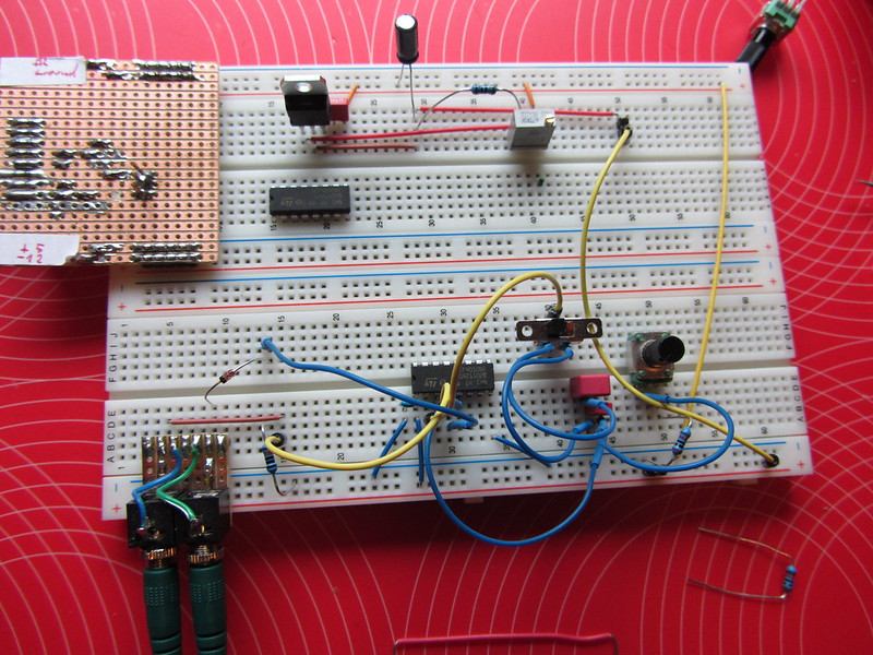

Naja .... ich hab das mal gebreadboardet ....
die oben gepostet Schalte wird so nicht tun (der 5 / 10V Schaltteil)
Hier ein Update:
EDIT: [uuups hier kann man man ja garkeine alten Posts editieren .... also wenn nen Mod hier mitliest bitte in dem Post in dem ich die V1.0 der Schalte gepostet habe einen Hinweis .... das des funzende estwas tiefer zu finden ist, wegen der Googelfreundlichkeit]

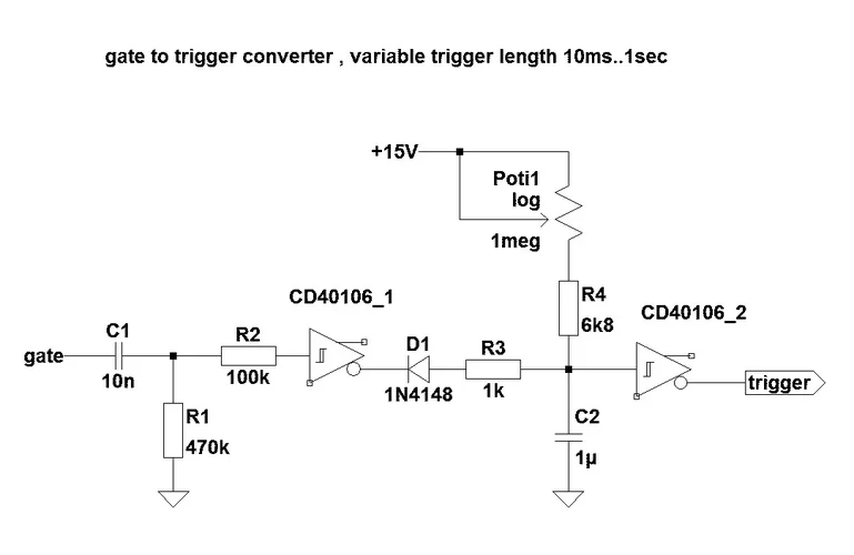

Meinst Du mich? Ich kann Dir die Schaltung nicht wirklich erklären. Ich habe sie irgendwo gefunden und mal nachgebaut. Ersten Tests zufolge funktioniert sie auch wenn ich die Betriebsspannung etwas absenke.
Als Eingangs-Signal habe ich erst mal einen langsamen VCO benutzt und da klappt es mit allen Wellenformen. Mit dem Poti kann man die Zeiten in einem, eigentlich zu weitem Rahmen einstellen. In Abhängigkeit von der Eingangsfrequenz erreiche ich derzeit bei extremen Einstellungen, dass gar kein Trigger mehr erzeugt wird. Die Länge des Triggers ist also vom Fingerspitzengefühl abhängig. So jedenfalls meine ersten Versuche. Ob eine andere Wahl der Werte vom Poti und dem R3 sinnvoll ist, wird sich wohl erst beim Einsatz erweisen.... So relativ schnell wie hier der VCO lief, läuft keine Sequenz aber Sequenzer-typische Raten kann ich wieder af dem Scope nicht klar anzeigen. (da müsste man wohl ein Speicheroszi haben)
Die Ausgangsspannung ist aber so erst einmal zu gering, ich messe da gerade mal 1,5V und ohne nachgeschalteten Transistor (den ich ohnehin für die LEDs brauche) wirds wohl nicht gehen.
Da stellt sich natürlich die Frage ob das alles nicht viel zu viel Aufwand für die Aufgabe ist und ob KEN STONES Schaltung vernünftiger wäre!?
Hallo Cyborg,
es geht ja um diese hier:
file.php
bei der ist es so wenn wir den rechten Inverter nach dem anschalten anschauen ist der Eingang high. (Stromt fließt durch das Poti und den Widerstand und füllt sozusagen den Kondensator über den minimalschaltwert des Schmitttrigger Eingangs des rechten Inverters) der Ausgang ist aus. Wenn am Eingang des linken Inverters kein signal hat ist der Ausgang von diesem ja High. Und es passiert genau garnichts am Eingang des rechten Inverters, da die Spannung ja nicht durch die Diode kann. Kommt jetzt am Eingang des linken Inverters ein Signal an geht der Ausgang auf LOW (=gnd). Und der Kondensator entlädt sich durch den Widerstand und die Diode und die Spannung am Eingang des rechten Inverters reicht nicht mehr für ein High. Also geht der Ausgang an. Wir haben ein Trigger das rauskommt. Endet nun das Signal am Eingang des linken inverters geht dessen Out wieder auf High, der Kondensator am Eingang des rechten wird nicht mehr entladen und wird langsam durch das Pot und den Widerstand gefüllt. Irgendwann ist er genügend gefüllt und der Eingang wird als High angenommen. Das Trigger signal Endet. Auf der linken Seite am der Schaltung haben wir wieder dieses C in Leitung und R nach Masse. Was aus dem Gate das reinkommt selbst schon einen extrem kurzen Trigger macht.
Das war jetzt von hinten nach vorne, also nochmal richtig rum:
am Eingang kommt ein Gate an | C1 und R1 machen einen Trigger draus -> Ausgang von 40106_1 geht kurz auf low | C2 wird durch die Diode entleert | Eingang von 40106_2 geht auf low | Es beginnt das Triggersignal am Ausgang | in der Zwischenzwischenzeit ist das Triggersignal das am Eingang des 40106_1 ein High machte zuende | also Eingang 40106_1 LOW heisst Ausgang High, dadurch wird C2 nicht mehr entladen | C2 wird jetzt langsam geladen durch die Spannung die mit dem Pot eingestellt ist | wenn C2 sozusagen "voll" ist wird der Eingang von 40106_2 als HIgh angenommen und der Ausgang geht aus. Wie schnell C2 geladen wird hängt von der Einstellung des Pots ab. Damit lässt sich die Triggerlänge einstellen.
tldr: Gate -> C1-R2 machen einen Trigger draus -> Trigger entlädt C2 -> am ende des Triggers wird C2 wieder (einstellbar durch das Pot) geladen -> das ausgegebene Triggersignal ist solange wie C2 entladen wurde.

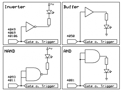

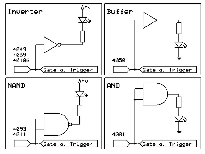

Ne kleine Anmerkung zu den Transistoren: Ich nehm Transistoren nur wenn unbedingt nötig. Da du hier ja schon einen Inverter hast kann man die Gate / Trigger Anzeige auch so machen: (wenn noch Glieder übrig sind)

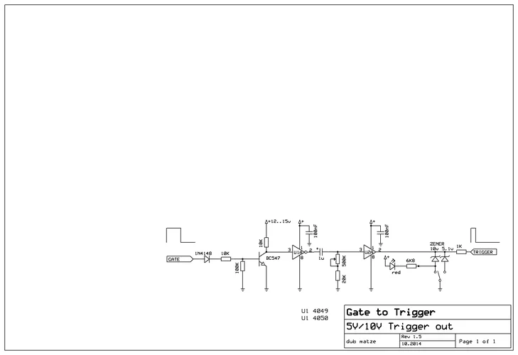

DER FEHLER MIT DEN nur 1,5V AUSGANGS-SPANNUNG IST GEFUNDEN:
Es war meine Dämlichkeit. Ich habe keine Übung im Entflechten und habe mir das Hirn etliche Stunden zermartert, dann habe ich das PCB gezeichnet, die Platine belichtet, gebrannt, gebohrt, bestückt (teilweise) und dann das Ergebnis überprüft. Ich habe nach all dem einfach nicht daran gedacht, dass ich 2 Strippen am Oszi habe und eine davon hat so ein kleines Vorschaltkästchen das 10:1 umsetzt ;-)
Also alles ok, Ausgangsspannung ist 15V und damit erst mal sogar zu hoch. Junge, Junge, man sollte doch öfter mal eine pause machen ;-)

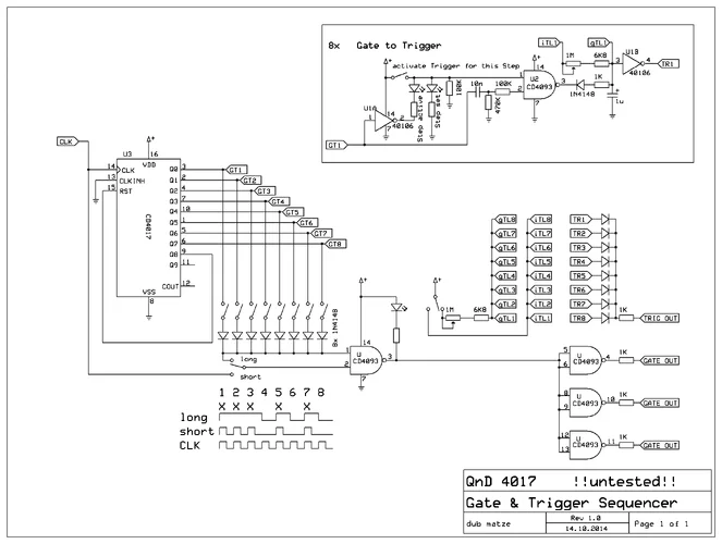

... eigentlich hast du vor aus einem Gate ein Trigger zu machen um ihn zu einem Gate zu machen ... bau deinen Schalter doch einfach davor.
Und von den Transistoren kommste nicht weg? ;-) in Fall eines 8 Step Sequncer sind das 2 ICs (2* mal 6 inverter reichen) und ein Widerstand (bei Sequncern können sich die Dioden einen Teilen, es ist ja eh nie mehr als eine an) == 3 Bauteile + 8 LEDs. Klassisch sind das 2 Widerstände pro Step und ein Transistor == 24 Bauteile + 8 LEDs. Ich finde des macht nen Unterschied.... (EDIT: in Lötpunkten gesprochen: 2*8 + 2 = 18 zu 2*8+2*8+3*8 = 56)
Bei den Sequncer musste mal den Schaltplan herzeigen. In den meisten Sequncern ist es so das die Pots Spannungsteiler sind. Dann is es vollkommen egal ob du 100k, 1m oder 50k nimmst.
DUBmatze schrieb:
Cyborg schrieb:
Weil 10ms aber ein zu kurzer Blitz ist, wäre eben der 2. Kontakt am Poti wichtig weil man dann nämlich einen Transistorschalter vor die Diode hängen könnte und den kann man etwas "verlängern" ohne den Trigger-Output zu verändern.
Nö, ich will in erster Linie nur verhindern dass aus zwei nacheinander gewählten "Gate" der Steps meines Sequencers ein langes Gate wird. Bei der Gelegenheit will ich aber die Länge des erzeugten Impulses aber etwas einstellen können um ihn z.B. besonders kurz zu machen, den nächsten vielleicht etwas länger. Genau genommen sind das dann auch GATES aber eben welche, dessen Länge (besser:Kürze) ich jeweils voreinstellen kann. Von dem Transistor kann ich mich IMO nicht lösen weil ich als "Vorwahl-Anzeige" eine LED haben will die dann in dem Moment die Farbe ändert wenn der Schritt gerade aktiv ist. Eigentlich sowas, was ich schon mal machte aber bei dem eben aus 2 aufeinanderfolgenden Gates 1 langes wurde:

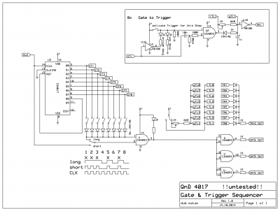

http://www.cyborgs.de/synthesizer/projekte/gateselect/gateselect.htm
Sicher geht das alles eleganter, aber ich bin eben ein Fußgänger in Sachen Schaltungsentwicklung und diese Schaltung kann ich wenigstens nachvollziehen ;-)
Also das mit den zusammen geklebten Gates ist doch ein Feature.....
Um das zu beheben ANDed man einfach die Clock mit den summierten Gates. Wenn man den Sequncer mit einer 50/50 Clock füttert wirds genau ein halbes Gate. Ich hab das mal aufgemalt. In dem Schaltplan NANDe ich aber die Clock mit den summierten Gates und invertiere das. Das ergibt auch ein AND. Zusätzlich habe ich einen Umschalter für globale / einzel Triggerlänge gebastelt. Die Dioden Ansteuerung hab so gewählt das es mit gemeinsamer Anode tut.

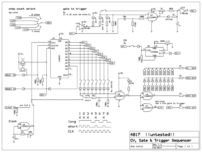

NEEEEEIN ! na klar kannst du das tun ... aber ich hab da nen bissel weitergesponnen und auch noch andere draufschauen lassen (und mein Idol Phobos himself hats gechecked) ;-)
---> http://electro-music.com/forum/viewtopi ... 330#404330
ich kenn diese Ordner .... auf dem Laptop hier haben sich auch schon wieder über 300 Schaltungen gesammelt...
Also nimm die hier ....
Des is sozusagen nen kompletter Sequencer mit allem drum und dran...

Ist der Wert für den Poti kritisch? oder kann ich das auch zb. 500 k nehmen?
ja viel gemalt .... ;-)
mit nem 500K Poti würd ich C = 1u nehmen und ist dann zwischen 20K und 520K ... das müsste Triggerzeiten zwischen 20ms und 520ms ergeben. Ist doch eine praktische Range find ich.
Es lebt. :)
IMG_0977 by seitanwarrior, on Flickr
Ich hab ein 100k Poti genommen (hatte nichts anderes da) und einen Schalter eingebaut wo ich zwischen 0,1uf und 1uf umschalten kann.
In der niedrigsten Einstellung sind es nur ganz kurze Impulse, genau richtig um Filter und LPG's zu "Pingen", in der längsten reicht es aus um eine schnellere Hüllkurve mit hörbaren Sustain durrchlaufen zu lassen.
Man könnte sicher noch mit einem 3 fach Schalter 10uf dazunehmen um längere Trigger zu erzeugen.
Ich hab den Teil mit 10 Volt jetzt erst mal weggelassen ich hab im Rack eigentlich keine Hüllkurve die das braucht ( war eigentlich für den TTSH gedacht) und so ist das auch schön simpel und man bekommt mit einem IC 3 Konverter.

Das mit dem Sequencer is ja nen bissel nen Umweg gewesen .... einfach um des Schaltplanlager zu füllen.
Aber als ich vorhin über die Diode am Ausgang nachdachte ..... kam mir ne neue Idee ....
Und die hat für jeden von Euch 3en etwas... ;-)
So mein lieber Morbid, Cyborg und citric:
für Morbid ist nen 5/10 Umschalter drin. Für Cyborg nen Transistor ;-) ... und die Zehnerdioden am Ende um von den 15V herunter zu kommen. Für citric wäre die Schalte soweit das man da nen PCB designen könnte (ich kann/ machs nicht).
Es wäre optimaler wenn aus den 2 ICs 8 Gate Trigger rauskommen würden, aber ich kenn da keine ICs zu. Aber so nen 6fach Gate Trigger Modul wäre schon schick in Euro oder auch dotcom.... Betrieben wird diese Schaltung mit 12 bis 15V und der Ausgang lässt sich zwischen 5 und 10V umschalten.

elektrouwe schrieb:
hier eine etwas einfachere Variante : mit einem CD40106 kannst du 3 "gate to trigger" bauen. Mit 1Meg Poti und den angegebenen Werten ist die Triggerbreite von ca. 10ms bis 1 sec einstellbar.
Jetzt muss ich mich hier auch nochmal einklinken:
kann ich diese Schaltung auch an 9V oder 12V betreiben?
Danke
