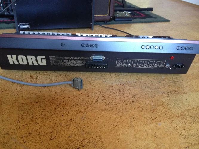

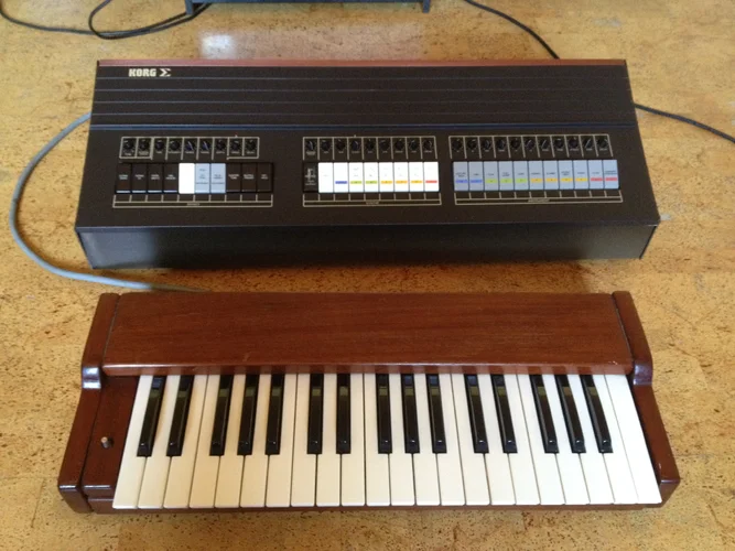

Guten Tag allerseits,
ganz frisch und neu bin ich hier gelandet, weil wir vom Onkel meiner Freundin unerwartet einen Korg Sigma geerbt haben (ein Hohner Rhythm 80 war auch dabei- schräges Teil :) ). Ansonsten hatten wir bisher nur eher wenig Berührung mit Synths (Kawai K4 u. MIDI-Keyboards mit Plugins). Beim Rumspielen mit dem Sigma entstand auf einmal ein Sound, der mir doch ziemlich bekannt vorkam, und zwar von Karn Evil 9 von ELP. Und damit war das Interesse geweckt. Beim Recherchieren im Netz fiel mir dann auf, dass wir wohl ein etwas ungewöhnliches Exemplar haben, denn die Tastatur ist hier extern angesteckt, leider ohne die Bedienelemente wie Joysticks usw. Siehe Fotos:
Kennt jemand diese Variante? Gibt es evtl. noch andere Tastaturen dazu?

Re: Korg Sigma in ungewöhnlichem Gehäuse mit externer Tastat
:hallo:
Das ist eindeutig ein Selbstbau -- sieht aber ziemlich ordentlich gemacht aus. Wenn er funktioniert -- Glückwunsch. Pech ist nur, daß die beiden Joysticks fehlen, mit denen man die Filter bzw. Pitch und Vibrato kontrollieren kann. Angesichts des Umbaus frage ich mich, ob die Aftertouch-Mechanik gerettet und installiert wurde -- wenn nicht, fehlt auch hier ein ganz wichtiges Element beim Sigma, denn über Tastendruck kann man die eine oder andere jecke Funktion aktivieren.
Karn Evil #9? Naja... das dürfte wohl was Größeres gewesen sein als ein Sigma ;).
Danke! :)

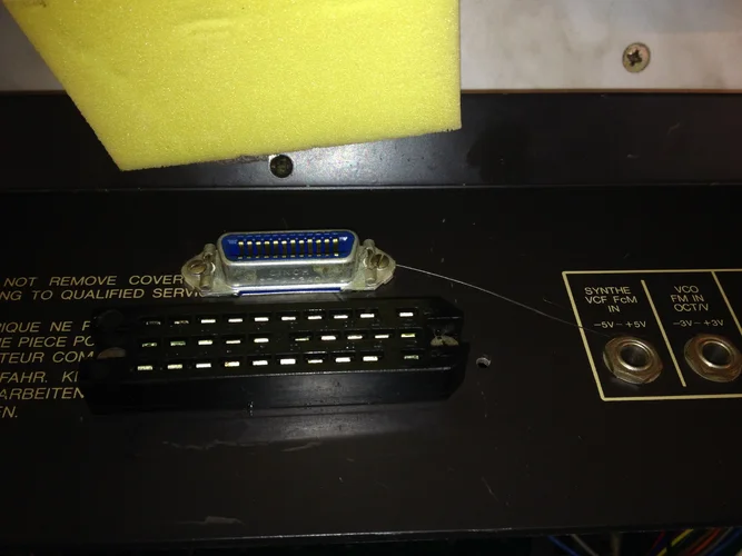

Ja, soweit scheint alles zu funktionieren. Lässt sich zu der großen Schnittstelle unter der Tastaturbuchse etwas sagen (vielleicht etwas schlecht zu erkennen)? ist das etwas Bekanntes/Standardisiertes?
Ich hatte im Netz gelesen dass Emerson den auch genutzt hat, und der Sound schien mir echt nah dran zu sein. Werde mich dann noch was damit beschäftigen.
Karn Evil #9 ist von 1973, da war der Sigma noch weit hinter'm Horizont. Ich will Dir jetzt nicht Deine Illusionen kaputtmachen, aber als Emerson anfing, Korg-Endorser zu werden, waren die großen Zeiten von ELP schon ein bißchen in der Vergangenheit.
Das ist im strengen Sinn kein "Interface", es ist nur die gekappte und mit Multipin-Steckern versehene Steuerleitung für die Tastatur, damit sie abnehmbar ist. Gab's beim Mini Moog auch mal. Standardisiert ist bei Korg nichts, das ist alles Hz/Volt, was nur Korg-Geräte dieser Ära verstanden, das ist mit nichts sonst kompatibel.

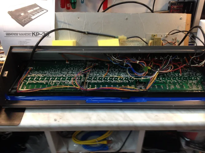

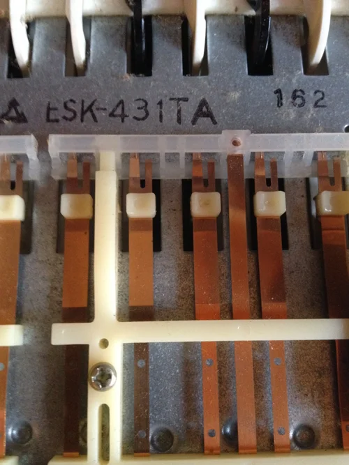

Nach einigen Tagen Recherche/Einlesen und dem Aufschrauben des Sigmas offenbart sich so langsam die Dimension der analogen Synthesizerwelt für einen Anfänger wie mich. *kleinlauter werd...*
Aktuell habe ich folgende Erkenntnisse gewonnen:
Die Tastatur hat wohl keinen Aftertouch, es scheinen nur einfache Schaltzungen zu sein. Für Aftertouch dürfte etwas mehr erforderlich sein? :
Ich möchte versuchen Aftertouch und einen Ersatz für das Controlpanel wieder nutzbar zu machen, da ich nach diversen Videos heiß drauf geworden bin das Gerät richtig bedienen zu können.
Dazu gleich die nächsten Fragen:
- Wie wird Aftertouch bei Korg realisiert?
- Hat jemand evtl. Bilder, wie das original-Keyboard und das Controlpanel inkl. Joysticks intern mit dem Synth-Modul verkabelt sind?

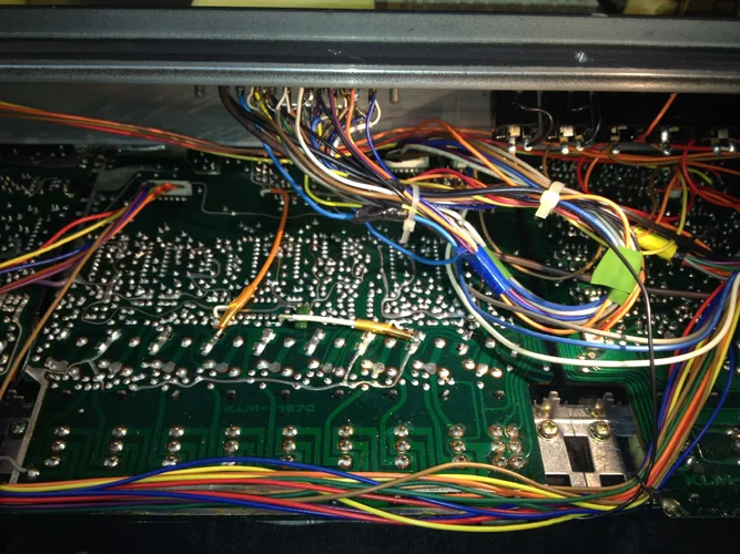

Hier eine Gesamtübersicht meines geöffneten Geräts:
Und hier nochmal die beiden offensichtlich nachträglich eingeschraubten Buchsen. Über die kleinere ist das externe Keyboard angeschlossen. Die größere nimmt vermutlich den Rest der Kabel auf, die an der Originaleinheit angeschlossen waren?
Ich werde mir die Belegung anhand des Servicemanuals nach und nach raussuchen, aber weitere Infos wären sehr willkommen.
Dann noch ganz allgemein gefragt: Haltet Ihr die Idee für realistisch, die Tastatur in z.B. ein vorhandenes PSR-500 oder K1 zu verlagern, dann hoffentlich mit Aftertouch? Als Controller/Vermittler schwebt mir ein Raspi2 vor. Über den ließen sich dann vielleicht auch Joysticks und weitere Schalter/Regler anschließen, um das Controlpanel nachzubilden? Und vielleicht sogar noch weitere Mods? Fände es sehr schick und platzsparend, nur das Synth-Modul an ein vorhandes Keyboard sozusagen "anzudocken". Die Chance nur das Original Keyboard mit Panel zu ergattern dürfte wohl eher ziemlich klein sein.
Oder ist das nur eine wilde Träumerei eines eher Ahnungslosen in der Synth-Welt? Bastelerfahrung, auch mit dem Raspi, ist schon etwas vorhanden.
Danke für Infos und Meinungen.
Der originale Sigma hat einen Druckbügel unterhalb der Tastatur, mit dem über eine Hebelmechanik der Aftertouch gesteuert wird.
Der fehlt hier, was den Sinn und Zweck dieses Umbaus noch fragwürdiger erscheinen läßt, nachdem auch schon die Joysticks verschwunden sind.
