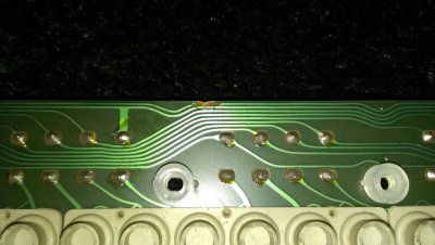

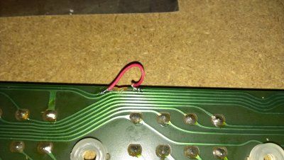

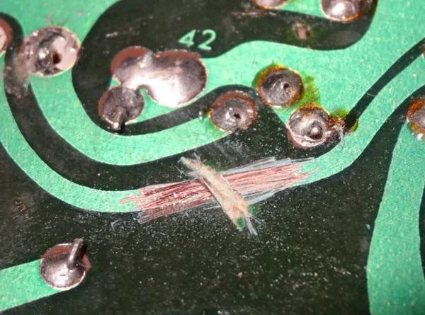

Beim verschrauben des Boards ist leider eine Leiterbahn beschädigt worden... :mad:
Die letzten 5 Tasten sind jetzt tot. Kann ich die Leiterbahn überbrücken?

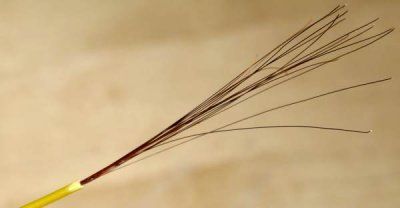

Den grünen Lötstopplack abkratzen (Messer), bis das Kupfer zum Vorschein kommt. Erst dann kann man das löten.
Zum Überbrücken gehen die Einzelteile von Litze (Kabel, was aus vielen dünnen Kupferdrähten besteht) gut.
Platine mit (simuliertem) Schaden:

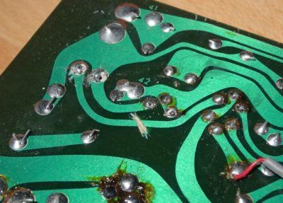

Lötstopplack abgeschabt:

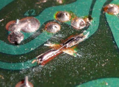

Abgeschabte Stelle verzinnt:
Gewinn eines hauchdünnen Drahtes:

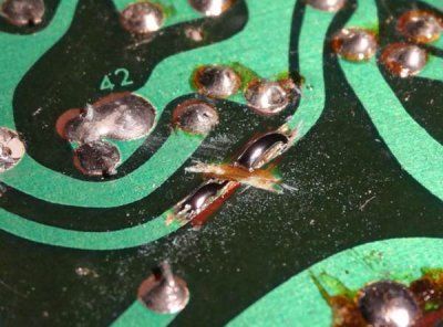

fertig aufgelötet:
Ähm...ich war da eher grobmotorischer unterwegs. Aber hauptsache, er geht wieder.
Man man man...heute habe ich echt viel Lehrgeld gezahlt. Der MonoPoly scheint knädig mit mir zu sein. :bussi:
Trotzdem bleibt der Synthesizer eine Faszination...sensible und doch robust.
