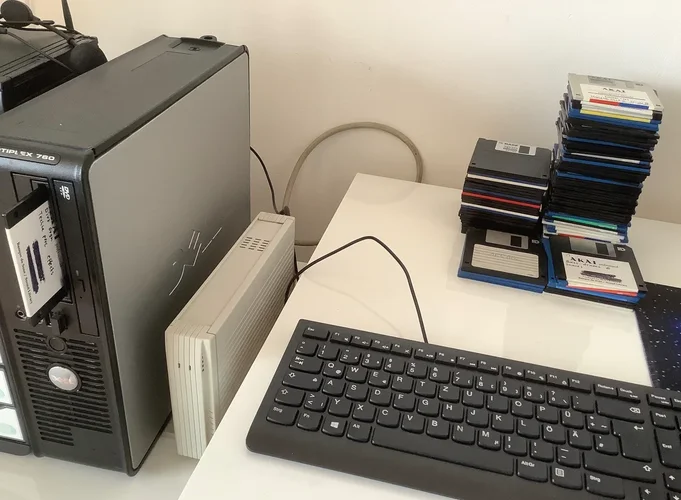

Ich hole mal den Thread hervor weil das Thema exakt gleich ist bei mir.
Ich hab nen Pc mit win xp 32bit, adaptec 2904 scsi karte und einen akai s3000xl. Sampler wird immer zuerst eingeschaltet und komplett hochgefahren, erst dann der PC. Sampler hat die SCSI ID6 und die Karte ID7.
Ich habe da das gefühl ein kaputtes SCSI kabel zu haben, afaik soll ja der Sampler im Gerätemanager angezeigt werden(?). Ist bei mir aber nicht der Fall. Der Sampler ist an dem externen SCSI anschluss der PCI Karte angeschlossen. Sollte ich mal ein internes Flachband Kabel versuchen?
Recycle 2.0, nicewave und mesa erkennen den Sampler auch nicht. Ich hab den aktuellen aspi layer installiert und der sampler hat OS 2.0. Im Gerätemanager findet sich die SCSI PCI karte aber sie wird als adaptec aic-7850 angezeigt. Ist das normal?

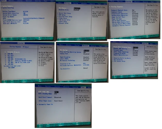

Weißt du wo man das aktivieren kann? Oder ist das schon autmatisch aktiv? Muss man da beim hochfahren eine tastenkombi halten oder so? Ich hab da was von Strg + A gehört, kann das sein?
Ich hab während dem booten strg + a mehrmals gedrückt aber es ist nichts passiert. es wurde auch nirgendwo ein prombt angezeigt das ich strg + a drücken soll.
Ich hab schon rumgesucht aber nicht wirklich eine option gefunden. Ich kann mal Bilder vom bios machen vll hilft das und ich hab da unter Umständen eine Einstellung falsch oder so
Welches Board hast Du denn genau. Den Typ mit ein paar Wörtern wie Adaptec Bios oder so mal googeln. Von den Screenshots her, könnte was bei Startup Sequence dabei sein.
Beim PC handelt es sich um ein IBM thinkcentre m52 / type 8215. Wenn ich das Mainboard eingebe, dann kommen nur seiten bezüglich der Ersatzteile.
Einzig unter IDE Device Setup oder bei Startup Power On Self Test könnte da noch was sein. Es gibt offenbar kein vernünftiges Handbuch online. Ein Support Case bei Lenovo und Adaptec könntest Du noch versuchen, wobei der Rechner von 2005 zu sein scheint. Eher unwahrscheinlich, dass es noch Support gibt.
edit: da stand mal was wegen bios, habs schon ausprobiert aber hat sich nix geändert.

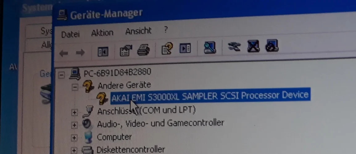

Hey ho freudiges update.
Ich hab jetzt mal nägel mit Köpfen gemacht und ein 50pin flachbandkabel benutzt. Musste dazu ne pci blende wegmachen und den sampler aufschrauben aber er wurde von windows nun erkannt. Mesa und recycle ham ihn auch erkannt und habs kurz getestet, samplen holen und programms werden auvj angezeigt.
Was noch komisch ist, ist die Tatsache das er im Gerätmanager als gelb angezeigt wird, aber was solls :)
