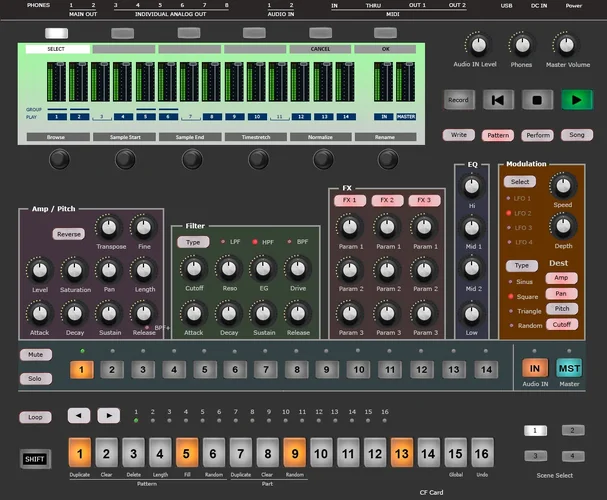

Ich hatte vor einiger Zeit mal damit begonnen, mir meinen Wunsch-Korg ESX Nachfolger zu designen.
Es ist noch nicht ganz fertig, aber die erste Skizze würde ich trotzdem gern mal zeigen wollen.
Das vollständige Konzept in schriftlicher Form inkl. aller möglichen Display-Einstellungen hatte ich auch schon begonnen, aber mangels Zeit leider noch nicht fertig geschrieben.
Was ich dann mit dem fertigen Wunsch-Konzept mache, weiss ich nicht. Spass macht(e) es aber allemal, so etwas zu konzipieren. Wenn Interesse besteht, poste ich auch gern mal die Funktionalität meines Wunsch-Electribes...
