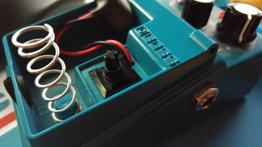

Servus,
habe gerade eins meiner BOSS Pedale repariert. Der Schalter hat nicht mehr zuverlaessig funktioniert, d.h. manchmal hat er nicht reagiert, oder er hat direkt zweimal nacheinander reagiert, also an/aus.
Nachdem ich eigentlich nur mal googlen wollte, wie dieser Schalter eigentlich aussieht bzw. ob es den irgendwo als Ersatzteil gibt, bin ich irgendwo auf den Tipp gestossen, dass man den Schalter einfach mal um 180 Grad drehen soll, dann funktioniert das Teil wieder. Also dachte ich mir, probieren kann mans ja mal. Und was soll ich sagen - das Pedal funktioniert wieder einwandfrei :D
Ich weiss natuerlich nicht, wie lang das so bleiben wird, gut moeglich dass der Schalter in absehbarer Zeit auch andersrum eingebaut seinen Geist aufgibt, aber vorerst bin ich gluecklich :supi:
Hinweis: Ich habe sowohl den Pedal-Deckel als auch den Boden aufgeschraubt. Letzteres waere aber wohl nicht noetig gewesen. Ich habe erst nur nicht verstanden, wie ich den Schalter da rauskriegen soll, nachdem ich nur den Deckel weg hatte, und habe dann den Boden aufgemacht um zu sehen, wie das Teil von unten aussieht. Letztendlich muss man aber nur an den beiden seitlichen Clips "zusammendruecken", dann laesst sich der Schalter nach oben rausziehen. Natuerlich haengt er noch an den Kabeln dran, also vorsichtig ziehen :mrgreen: Dann habe ich einfach geschaut, in welche Richtung er sich aufgrund der Kabel leichter drehen laesst und ihn um 180 Grad rotiert wieder eingesetzt. Anschliessend wieder alles zusammengeschraubt und fertig 8)

Kleiner Nachtrag. Allzu lange hat es leider nicht gehalten, der Schalter verhaelt sich inzwischen wieder so wie vorher - also sehr unzuverlaessig. Werde den also mal tauschen muessen. Aber trotzdem, es ist eine schnelle Massnahme, wenn man gerade keine Zeit oder Lust hat, sich nach Ersatzteilen umzuschauen ;-)
Und auch wenn das jetzt fast 1 Jahr her ist - ich habe das Pedal nicht besonders oft benutzt in dieser Zeit, also wenn jemand das Pedal wirklich taeglich benutzt, dann wird das wahrscheinlich noch viel schneller vorbei sein :)
Hallo!
hatte gerade das selbe Problem mit einem Boss DS-2, den ich gebraucht gekauft habe. Mir wurde in einem Musikladen der Tipp gegeben, den schwarzen Schalter innen einfach mal kräftig durchzupusten. Der Verkäufer kannte das Problem, weil es wohl öfter bei Boss Pedalen vorkommt. Das Pedal lässt sich jetzt wieder einwandfrei ein und ausschalten. viele Grüße
