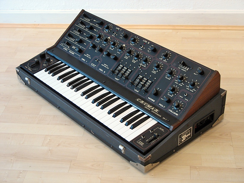

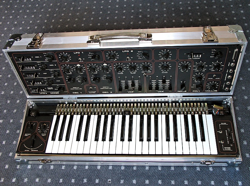

Ich hab' heute ein größeres Umbau-Projekt abgeschlossen: ein Crumar DS-2 als Handgepäck 8)
Hier mal zwei Vorher/Nachher-Fotos, eine detaillierte Foto-Doku folgt noch, sobald ich mein Album update (da liegt inzwischen soooo viel auf Lager und ich hab leider soooo wenig Zeit dafür). Der eigentliche Knaller ist ja das Innenleben - Kabelbaum-Wald und mehrere Ebenen aus angepassten Originalplatinen. Sobald die Fotos oben sind, vermelde ich's.
Das Original im Pultgehäuse:
Der Umbau in zwei leicht transportierbaren Flightcases:

Defekt war letztlich nur wenig (ein Oszi lief nicht und übers Keyboard hat 'ne Katze gepiselt :lol: ), es ging vor allem um den Umbau in den anderen Formfaktor zum Transport - der originale DS-2 ist halt ein fetter Brocken, der jetzt in zwei halbfette Scheibchen geteilt ist.
