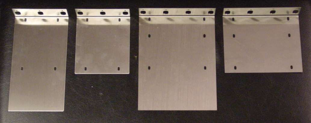

Da Larry Hendry ja vor ca. 2 Monaten gestorben ist,
kann ma
kann man auch leider die tollen PCB Brackets nicht mehr beim ihm kaufen.
Infos siehe hier:
http://www.wiseguysynth.com/larry/bracket.htm
Die Papareil PCBs & Schaeffer Designs sind z.B. schon dafür ausgelegt.
Meine Frontplatten-Designs basieren auf den Schaeffer Designs, sind aber im Synth.com Format.
Ich halte diese Befestigungsmethode für eleganter als Distanzhülsen an der Frontplatte zu befestigen, daher wollte ich die halt benutzen.
Nun kommt die Frage auf, ob man sich nicht zusammen tun kann, um die Dinger bei ner entsprechenden Firma in einer gewissen Auflage zu produzieren.
Wenn jemand interessiert ist, bitte die benötigte Anzahl, den Typ (3 oder 4 Knöpfe, kurz oder lang) und den maximalen Preis angeben, den es kosten darf.
Und hier noch ein Bild, um auf den Geschmack zu kommen:
Ich hab aber keinen Plan was "22 gauge" heisst, das es ne Grösse ist, is klar. Kann da vielleicht jemand helfen.
Soll dann auch aus Stahl werden, damit es nicht so dick sein muss, wie bei Aluminium (3 mm?)
Im Moment hängt meine ganze Modular-Planung an diesem Mist. :twisted:
1 oder 1,5 mm Alu reicht f
1 oder 1,5 mm Alu reicht für Platinenträger völlig aus.
Ist ja kein Gewicht, wird auch nicht dran rumgerüttelt, wie bei Fronten.

Dann könnte ich auch mal ne Anfrage bei WK-Mechanik machen,
weil die nur Kunststoffe und Aluminium bearbeiten.
Und Aluminium ist ja auch leichter zu bohren als Stahl.
Bin auch am überlegen, ob ich mir noch ein paar "Modular Brackets" machen lasse, damit kann man z.B. ne Platine an ner Frontplatte nur mit Buchsen befestigen.
Das Ganze lohnt sich halt erst ab ner gewissen Auflage, daher bräuchte ich schon ein paar Leute die mitmachen.
Vom Preis her wäre es für mich nur interessant, wenn es in ungefähr der Kategorie wie bei Larry Hendry bleibt, also so um die 4-5 Euro pro Stück.

ich würde mir an deiner stelle überlegen, ob du sie einfach selber baust. mit alu ist das eigentlich kein problem. bis 2 mm alu kannst du einfach z.b. an der tischkante biegen (natürlich vorher sägen und die löcher bohren)...
ich hab mir so schon einiges gebaut und selbst wenn das alu beim biegen eine kleine delle bekommt - für eine halterung reicht es alleman ...

Naja, aber ich hab mal bei der Synth-Diy-Liste nachgefragt und die gibt's wohl ab Mitte Januar beim Paul Schreiber von Synthtech.
[quote:dab820bc9c=*sonicwarrior*]
hassu url ? oder mehr information zur synth-diy liste ??
Re: Kannst Dich hier anmelden:
Ich hab mal ne Mail an Dave Bradley (der "Stooge" Partner von Larry Hendry) geschrieben und nachgefragt, wie es mit den PCB-Brackets aussieht.
Bräuchte denn noch jemand welche?
Im kleinen Rahmen (bis 5 Leute) würde ich ggf. ne Sammelbestellung organisieren.
Hab mir jetzt übrigens ein paar bestellt, bin ja mal gespannt.
