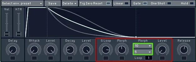

Noch ein kleiner Huellkurventrick: Im Decay2/Sustain-Loop Segment (rot markiert) der Massive-Huellkurve laesst sich die Steigung auch ohne rekursive Modulation veraendern. Setzt man (an der gruen eingezeichneten Stelle) z.B. Morph-Kurve1 auf Expo4 und die Morph-Kurve 2 auf Sinoid, kann man mittels des Morph Buttons die Kurvenform/Slope des Segments veraendern. Die Anzahl der Loops muss zu diesem Zweck natuerlich auf 1 gesetzt werden...
