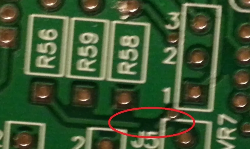

Hab mir heute ein MOTM 440 Filter gebaut. ( diesen Sommer bestellt ). Die Frequenz- Modulation war aber mehr order weniger deaktiviert ....Der Fehler war aber relative leicht zu finden. Der Fehler war eine fehlerhafte Verbindung auf der PCB. Der Ausgang des Summen-OP für die FM war nicht verbunden mit R56.
Nur für den Fall, dass sich noch wer damit herumärgert :)

Ist das standartmäßig so?
Und eine Frage: was hast du bezahlt? PCB,Bauteile, Zoll + Shiping?
Nein, bei meiner z.B. nicht. Das wird ein einmaliger Fehler sein, sowas kann durchaus vorkommen, weswegen Ken Stone und manch anderer auch schreibt, dass man die Platine erstmal optisch inspizieren sollte.

Meine hatten alle den gleichen Fehler ( hab 2 bestellt ), aber ist Lösbar :)

der Form halber hier auch noch ein Nachtrag zum MOTM440:
Symptom: Input 1 funktioniert nicht, Res./Frequenzpot/Modulation funktioniert nicht , beim zusammenbau einer pcb (Fehler trift nicht zu auf vorher funktionierende Module)
Ursache: Bridechaber pcb bzw. Pcb von Paul.Schreiber Release zwischen 2000 - 2015, erkennbar an PCB Aufdruck: "P80316"
vorgeschlagene Lösung: es müssen zusätzlich 3 "kabel" auf der PCB verlötet werden.
