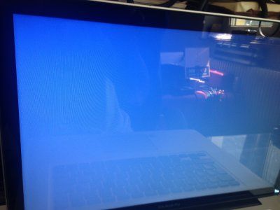

hallo, ich hab einen shock der größer nicht sein könnte grade :waaas: :shock:
vorgestern hab ich grad ein neues stück gemacht als mein macbook sich mittendrin abgeschalten hat. also ableton schien noch zu laufen denn die musik lief einfach weiter. allerdings war der bildschirm komplett tot. schwarz. ich dachte es liegt evtl an der hitze und das er zu heiss geworden ist. also hab ich den notaus gemacht und ihn abkühlen lassen.
seitdem geht nichts mehr. wenn ich ihn anschalte kommt kurz der apfel dann kommt nur ein grauer bildschirm. also hab ich versucht mal im sicheren modus oder im wartungsmodus zu starten. das klappt solang bis der ladebalken kommt dann kommt ein blauer bildschirm (mit schwarzen dünnen streifen von oben nach unten) und das wars dann. sonst tut er nichts.... was ist da passiert? jemand ne ahnung? ist meine arbeit jetzt weg? ich hab zwar timemachine backups aber die letzten aktuellen arbeiten sind da nicht drauf. das wäre nun nicht weiter tragisch aber dennoch ärgerlich.
weiss grad keine tricks mehr was ich machen könnte. und der von comacs meinte das ich für ne durchsicht 50 euro zahlen muss und dann je nachdem wenn das logicboard defekt wäre kommt das noch dazu. (die usb ports haben wackelkontakt das war vorher schon, könnte das damit zu tun haben?!)
es handelt sich um ein 2011er macbook pro mit der letzten version von os x 10.9 mit einem i7 2 GHz, 16 GB RAM und einer samsung 512 GB SSD (den ram und die ssd hab ich erst vor ein paar wochen gekauft)
:heul:
edit:

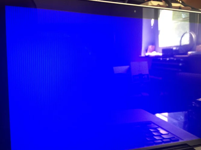

jetzt kommt NUR noch der blaue bildschirm auch wenn ich nix mache nur einschalte. glaub jetzt hab ichs ganz kaputt gemacht :-/
fanwander schrieb:
Kannst Du von der Installer DVD booten?

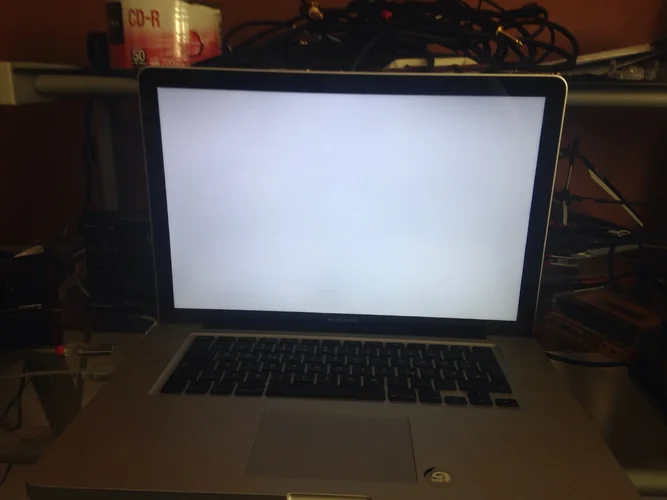

das hab ich versucht, die cd lädt und nach ner weile geht der apfel weg und es kommt wieder ein bläulicher bildschirm. sonst nichts. allerdings ist der diesmal ohne die schwarzen streifen und ein anderer blau ton... weiss nicht ob man das auf dem foto erkennt?

Das sieht wirklich nicht gut aus...

Wenn die Tipps nichts gebracht haben und du vor kurzem auch schon dieses zugriffsrechte-dingens hattest, dann ist die SSD futsch oder das Board. Also höchstwahrscheinlich.

also das logic board ist definitv im eimer. festplatte ist ok. :sad:

Also wenn ein Mac DAS tut, dann ist er wirklich im Eimer - das ist in jedem Falle nichts mehr für Eigenbastel - Es gibt auf der DVD ein Hardware Checker-Tool.

funktioniert der sichere Systemstart?
Nach dem Startbutton, sobald der Ton kommt die Umschalttaste drücken, bis ein Statusbalken gezeigt wird.
Wenn das klappt, dann das Startvolumen wiederherstellen.
egal was für ne art start man auch auswählt es endet immer im blauen bildschirm einmal in leichtem lila oder in dem mit schwarzen streifen.
