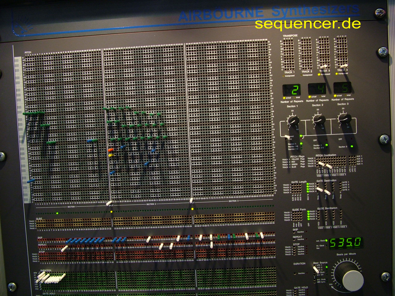

ABOUT Martin Hollinger who is running the swiss Synth Museum Synthorama showed his Airböurne AVS-04 on the swiss synthesizer meeting in oct. 2006, it's a modular system based on FPGAs, the filters are modelled after the moog filter modules.
Colour coded pins are used to trigger notes in the sequencer shown in 2009, 4 colours represent tones and notes in the sequencer. it can not save sounds, but it's digital but it can handle analog voltages like modular synths.
ABOUT Martin Hollinger vom Synthorama Museum Schweiz zeigte auf dem Schweizer Synthesizer Meeting 2006 zum ersten mal einen Prototypen seines auf FPGA Technik basierenden Modularsynthesizer.
2009 zeigte er den 4stimmigen Step-Sequencer dazu, der mittels kleiner Pins programmiert werden - Jeder der 4 Farben steuert eine der Stimmen. Speichern ist nicht möglich, obwohl es digial ist, nach außen arbeitet er wie ein analoger Modularsynth mit 4 Stimmen.
ABOUT
DETAILS Martin commented about his first Proto in 2006, of course there will be more soon.. multiphase LFOs, up to 4 ringmods etc.
The Sequencer reminds of Jean-Michel Jarres Sequencers made by Michel Geiss.

Der Sequencer erinnert sehr an den von J.M.Jarre verwendeten Stepsequencer von Michel Geiss, jedoch ist die Farbcodierung das Besondere im AVS-04.

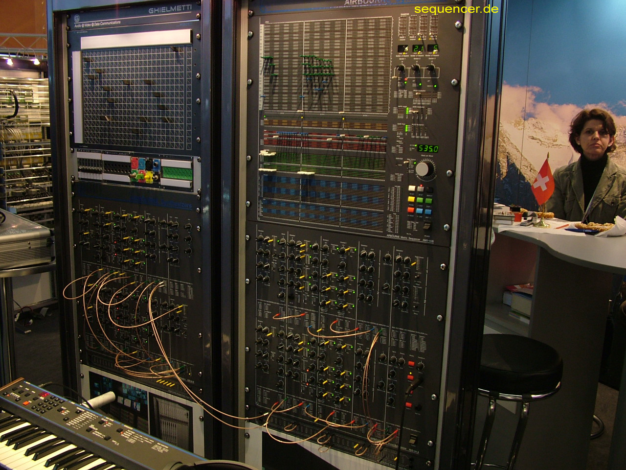

Martin Hollingers Synthesizer @ Musikmesse 2008, Martin führt das Synthorama Museum Synthorama in der Schweiz.

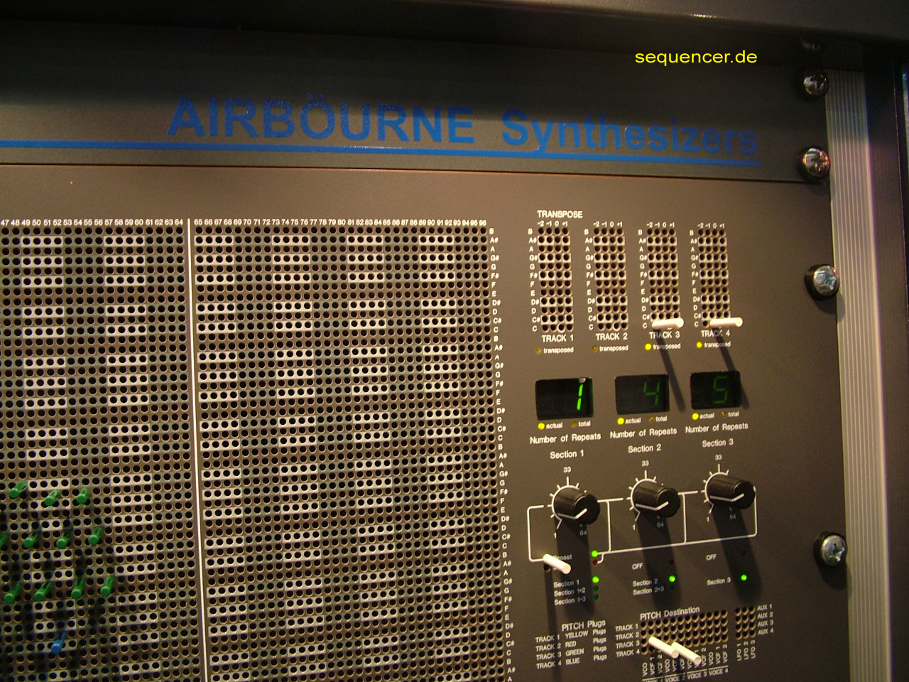

Some Pins of the Synth Section
Airbourne AVS-04 / Martin Hollinger Airböurne AVS-04 Synthesizer synthesizer
Einige Pins und Syntheseabteilung

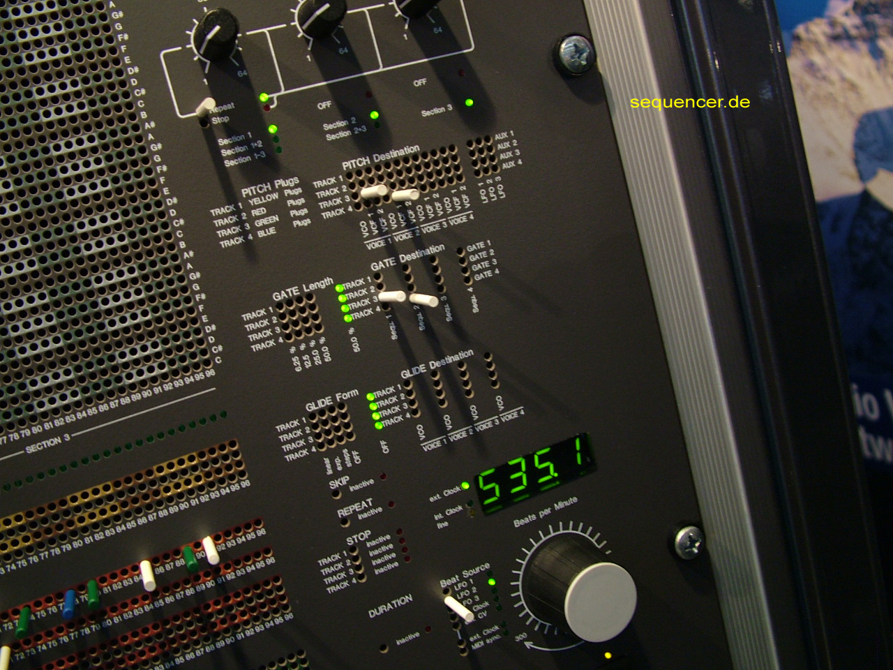

The Sequencer - see the yellow pin? one note of one voice, same with the red note is adressed.
so all notes can be played but never the same since only one pin can be used.
Airbourne AVS-04 / Martin Hollinger Airböurne AVS04 Synthesizer synthesizer
Der Sequenzer: grüne Pins (Noten) sprechen eine der 4 Stimmen an, so kann gleichzeitig eine andere Stimme angesprochen werden. Stimmen doppeln geht freilich nicht, aber ansonsten alles, hier gibt es nur jeweils eine Note, die von rot bzw. gelb gespielt werden.

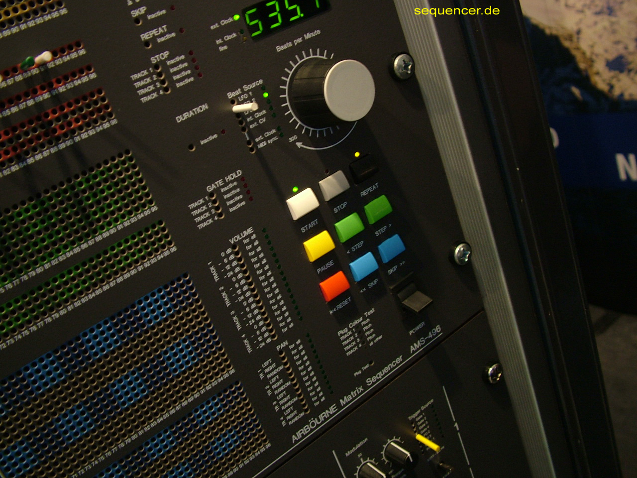

enough speed for 500 BPM.
bis 500 BPM gehts.

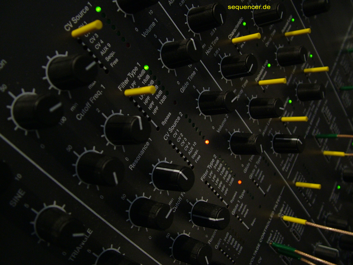

everything is patched via pins, like the glide and more, see the colour / track list?
Events werden auch per Pin getriggert / gepatcht.

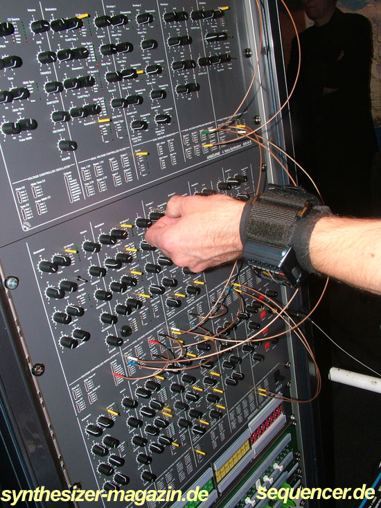

VIDEO FILE by: moogulator
Airböurne Modular Synthesizer
Der AVS04 im optischen Überblick, bedient von seinem Schöpfer Martin Hollinger (Synthorama Museum, Luterbach, Schweiz) - Hier auf der Musikmesse 2008 / Halle 8G.
