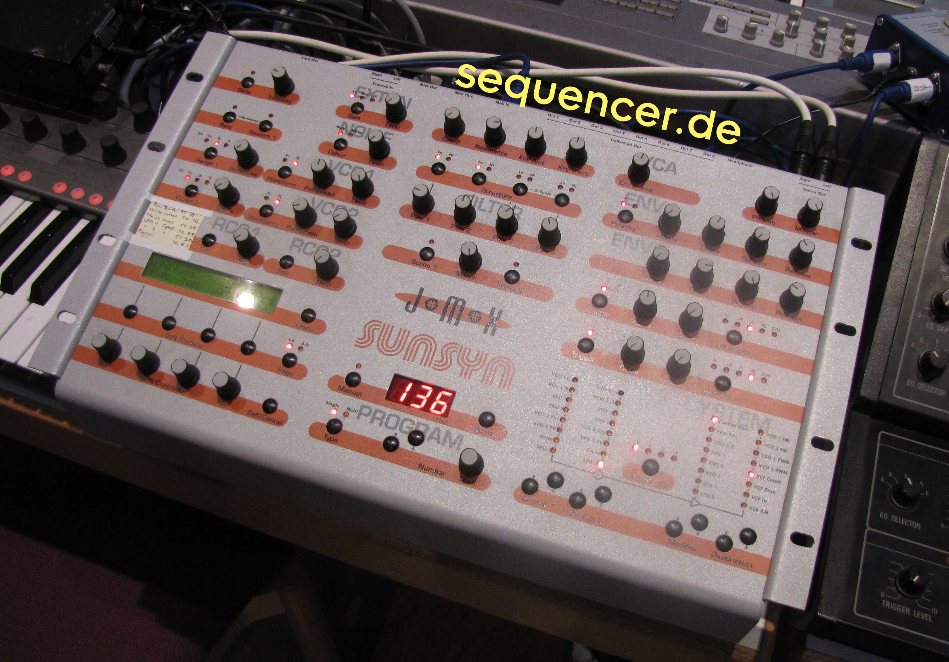

ABOUT a complex analog synth of newer times and main competitor of the Andromeda, it features real analog envelopes and even the routing system is analog with 2 sources and 2 destinations per Element, it has a morphing Filter System still unseen on other Synths. it has 2 digital "subOSCs" that allow digital waves to be used.
ABOUT Sehr aufwendiger Synthesizer von Jürgen Michaelis, er hat ein spezielles Routing System mit 2 Quellen und 2 Zielen Pro Element, sogar die Hüllkurven wurden analog ausgeführt, dazu kommen 2 digitale "subOSCs" RCOs und ein spezielles Filtersystem mit morphbaren Filtern.
ABOUT
DETAILS first: the filter is special: it provides 4x 1pole Filters that can be set to HPF or LPF to form a BPF, the result has 4 cutoffs and one resonance for the whole system plus morphing from one to another setting! The RCO Oscs follow the VCOs but allow to switch the Waveforms (Waves can be fed in via Card). The Routing System also accepts VCOs and RCOs as source! (ringmod/fm!)
DETAILS der Kern ist sicher auch das Filtersystem: Es gibt je 4 frei einstellbare 1Pol-filter mit LPF oder HPF-Charakteristik, aus denen natürlich auch BPFs formbar sind insgesamt gibt es daher 4 Cutoffs mit Typenumschalter und Resonanz für das ganze System, dazu gibt es ein Morphing zwischen zwei Filterstellungen. Die RCOs hängen an den jeweiligen Hauptoszillatoren, können aber digitale Wellen abspielen, die auch eine art Umschaltung der Waves erlauben. (Wave via Card einführbar). Mit dem Routing System können auch OSCs/RCOs verknüpft werden (ringmod/fm!).
DETAILS
SOUND flexible string Leads and Pads, kann also sound "evil"..
SOUND kräftige Leads und Pads, kann auch sehr böse klingen, flexibel.

Jomox Sunsyn vs. A6
comparing the sunsyn to the andromeda is a bit hard..
well both sound quite different, the a6 has twice the number of voices but it has it's RCOs that can play digital waveforms..
on the other hand the a6 has FX , a sequencer and an arpeggiator aboard.. it is much easier to transport.. the 5 octaves of the andromeda are "standard" but of course todays synths should be 3 ocataves and "full knobbed"..
they both have fast envelopes, the andro has the more complex ones and 3 of them compared to only 2 on the sunsyn..
the lfo on the sunsyn is faster then the a6 ones, they are real LFOs: low frequency.. so if you need them fast on the a6 use a looped envelope..
the modmatrix on the andro is -to me- easier to check and offers more..
anyway.. it is easier to get the sunsyn on a gig..
but in that case some of you may miss the arper/FX/sequencer.. and.. well, it is still not the best multimode synth, better do not use it in multimode.. since there are still some software quirks..
