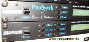

ABOUT one ASM in one machine, ASM is quite like one Oberheim Matrix 6 with 8 voices and multimode from the MSR2 system, so the Prosynth is in fact a "better/newer" Matrix 6R.
ABOUT Ein ASM Modul des MSR2, sprich: ein dem Oberheim Matrix 6 sehr ähnlicher Synthesizer, jedoch mit Multimode und 8stimmig. von Tom Oberheim.
ABOUT
DETAILS 8 voices and HROs (high resolution oscillators) used in here, midi control, the rest is quite like the Matrix 6, has triangle to saw morphing.
DETAILS 8 stimmen, HROs (high resolution oscillators) und 8 Stimmen, ansonsten wie Matrix 6 inkl midi-Steuerung. hat ebenfalls säge zu dreieck-morphing
DETAILS
SOUND very flexible Synth with one of the best and wide / fat sounds ever heard, only one thing: it''s not made for very fast percussive sounds. slow envelopes.
SOUND kann eigentlich alles, toller klang vergleichbar mit Matrix 6 - flächen und co.. langsame Hüllkurven.
SOUND
VERSION Marion Prosynth (same as one ASM module in MSR2) or MSR2 (open for 2 ASMs (=Prosynth), alternative: Matrix 1000 (computer needed for edits), Matrix 6 or 6R -- there was a hardware upgrade for speeding up the slow envelopes (3times faster).
VERSION Marion Prosynth (entspricht einem ASM Modul) oder MSR2 (in den zwei ASM passen ,die je einem ProSynth entsprechen), es gab ein upgrade (hardware) , um die langsamen Hüllkurven zu beschleunigen (3fach schneller), alternativen: Matrix 6 / 1000 / 6R

Marion Prosynth
top: Prosynth , bottom: msr2
Marion MSR-2 Marion Prosynth synthesizer
by: studio drittland
Marion MSR-2
oben: Prosynth , unten : msr2
