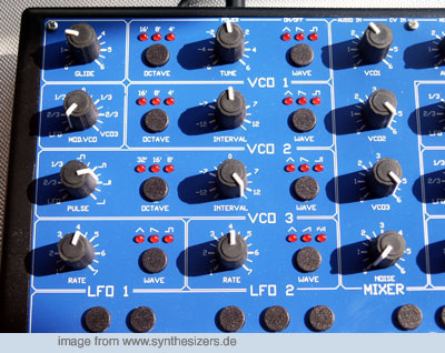

3 VCOs mit Dreieck, Sägezahn und Rechteckwelle, wobei im 3ten VCO die Pulsbreite des Rechtecks mit einem (neu!) Extraregler eingestellt werden kann.
mfb synth II
Wie bei den bisherigen MFBs gibt es die Evolution zum LED-Tippschalter für die Oktav (Fußlagen)-Wahl!
Das Ganze ist natürlich auch notwendig gewesen,um die Sounds auch später abzuspeichern! Jau! ABSPEICHERN! Es gibt nun nämlich Preset und User Bereiche, wobei sich die Presets löschen lassen und auch notfalls wieder per Werksreset (Shift und Preset beim Einschalten halten) wieder ins SynthII-Hirn zurückbrennen lassen.
Es gibt je Knopf 50 Sitzplätze für Sounds. Nur der erste ist für den "Init" (Grundeinstellung) Sound reserviert.
die Hauptsteuerknöpfe (Soundbereiche User, Preset, Sequencer) hier:
mfb synthIImfb synth 2
Doch weiter bei den Oszillatoren:
mfb synth 2 vco sektion
Onkel Fricke hat nämliche feineste Nettigkeiten mit in die VCOs integriert:
Die 3 Fußlagen und der Tuneregler erreichen zusammen 64-4 bzw. 32 bis 2´, denn der VCO3 liegt im Frequenz-Bereich eine Oktave tiefer.Der VCO3 ist oftmals eine Modulationsquelle, daher tiefere Frequenzen,denn so kann man einen 3ten LFO aus ihm basteln.
Ja, was denn nun? VCO ist Modquelle? FM? Richtig! Aber vorher noch einen ordentlichen Satz zu den VCOs:
Die VCOs 1 und 2 können hart synchronisiert werden. Der Bedienschritt ist derselbe wie der für das aktivieren des Ringmodulators.Shift und die Wellenformwahltaste aktiviert somit im VCO1 die Synchronisation des zweiten durch den ersten Oszillator. Somit kann durch Modulation des zweiten VCOs der berühmte obertonsync (Obertongehalt) gesteuert werden. Wenn VCO2 oder 3 mit Shift gewählt wird,kann man damit eine Ringmodulation der Rechteckwelle der beiden VCOs 1 und 2 eingeschaltet (die ist dann aktiviert,da das digitale Ringmodulieren dann mittels XOR-Schaltung möglich ist). Dieselbe schlatung gibt es nocheinmal für VCO2 und VCO3! Allein das ist neu bei einem analogen Synthesizer. Es ist kaum ein anderer Synthesizer ÜBERHAUPT bekannt,der dieses Feature bietet!
Mit diesem wundervollen Trio kann man einiges an schrägen, leicht bis schwer reinigbaren Dreck-Aktionen dem feinen reinen Klang auf den Pelz rücken! Trotz der Reduktion auf Rechteck, kann aber dennoch immernoch die Pulsbreite eingestellt werden im VCO3 und diese auch per LFO moduliert werden!
