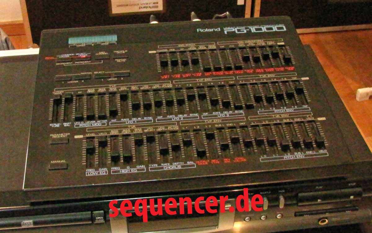

DETAILS one structure has 2 OSCs, so combining them it is 4 OSCs and 3x2 = 6 LFOs. per structure it had a pitch env and one per filter and one for amp. programmer: pg1000 (expensive these days) for editing with knobs.
DETAILS eine structure hat 2 OSCs, daher hat die zusammen 2x2 = 4 OSCs und 3x2 = 6 LFOs, dazu kommen je eine pitch ENV und pro Filter und Amp je eine Mehrsegment-ENV (wenn lower + upper genutzt). Programmer: PG1000 (teuer) für direktes Editing mit Knöpfen.

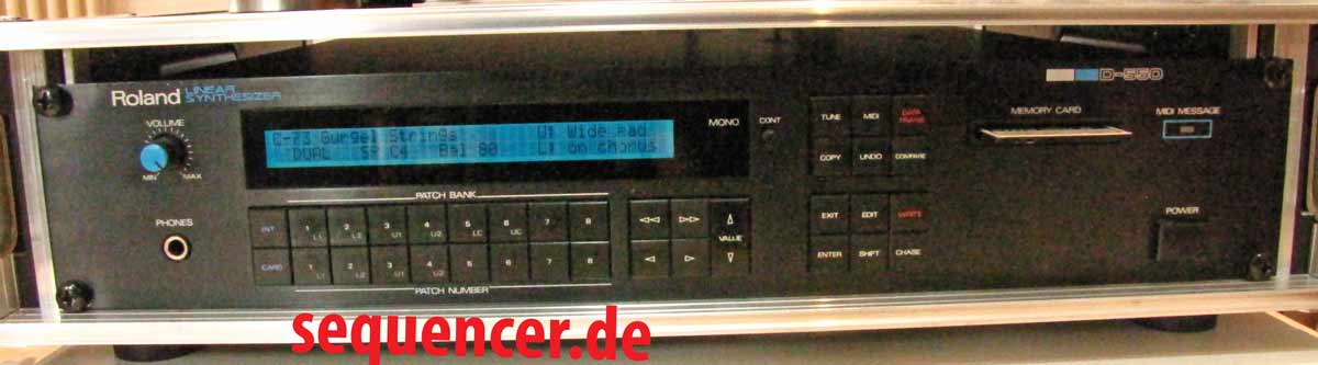

VERSION D550 rack
VERSION D550 rack
