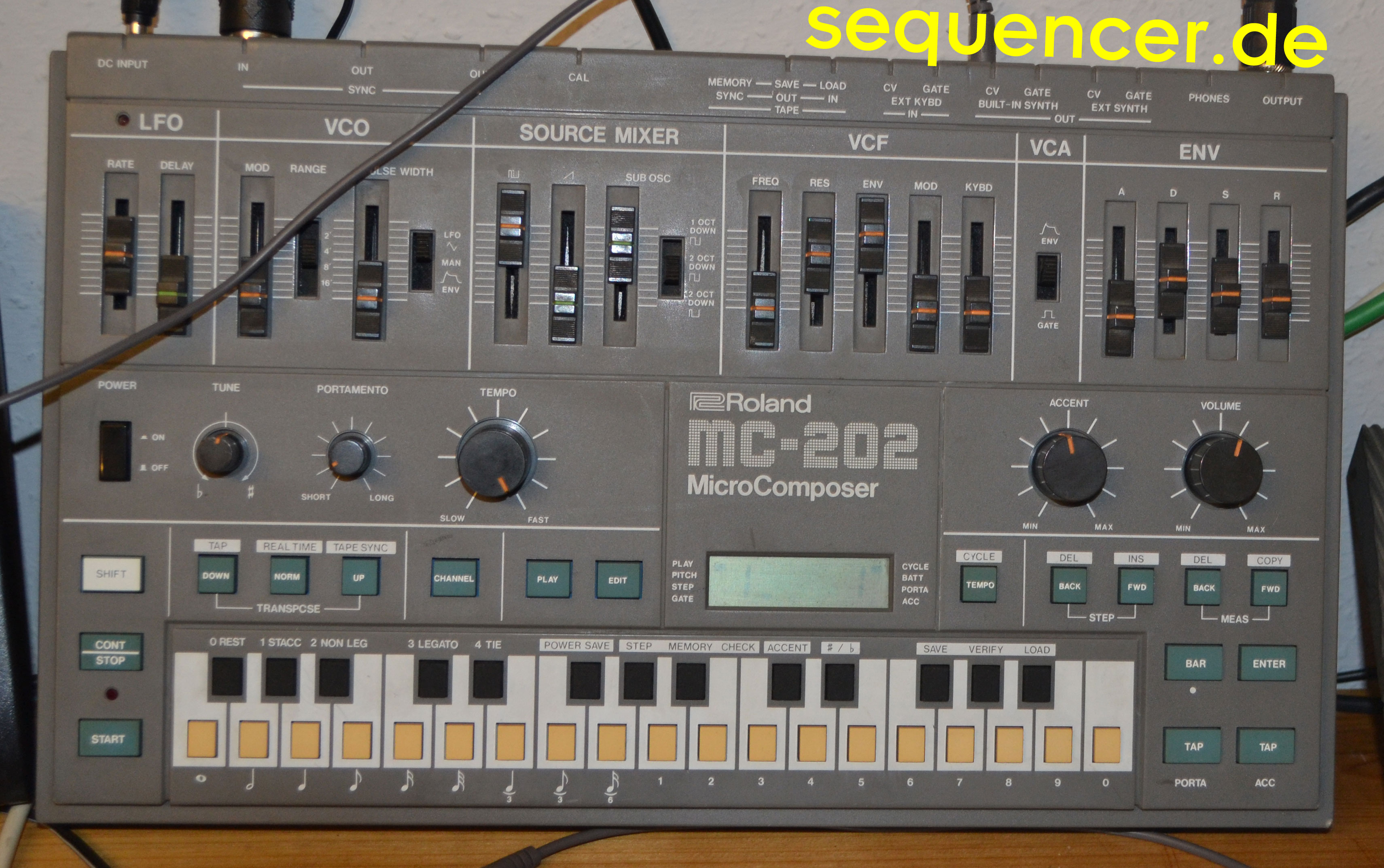

Roland MC202 synthesizer
picture: mc202 - thx to mikesonic!

ABOUT quite similar to sh101 but with sequencer - 1 VCO plus Sub, quite fat.
ABOUT wie sh101, nur mit sequencer , 1 VCO und 1 Sub, recht fett.
ABOUT
DETAILS Nice one-OSCed synth with SubOsc. LFO can trigger ENV. ext input. MC202 - is nearly the same sound "engine". so imagine the mc 202 as sh 101 but no noise generator, the lfo can't mod the VCA and the LFO waves random and square are gone. can control another synths but has quantized sequencer, so no smooth glides possible.
DETAILS ein netter 1 VCO Synth mit Subosc. LFO kann ENV neu triggern. ext. input. MC202 - ähnlich sh 01 aber kein noise generator, der lfo kann den VCA nicht modulieren und LFO waves random und square "fehlen". ein sh101 ohne den LFO trigger der Hüllkurven. aber dafür hat er Nolise, so wie der sh101 auch.. er hat einen VCA CV Steuereingang und sogar einen Delay-Regler für den LFO (Fade) sequencer quantisiert. daher keine glides ohne stufen. kann aber ext. synth steuern.
DETAILS
SOUND bass and lead. nice one on stage! since it has an ARPer and sequencer it is a very good choice compared to the other small SH-synths
SOUND bass und lead. sehr feiner kleiner live-synthesizer. durch seinen sequencer und arper ist er das mehr als die anderen kleinen SH-Synthesizer.
SOUND
VERSION MC202 - is nearly the same sound "engine" as the SH101. so imagine the mc 202 as sh 101 but no noise generator, the lfo can't mod the VCA and the LFO waves random, noise and square are gone (just one waveform) but has a Delay on the LFO instead.
VERSION der SH101 ist recht ähnlich aufgebaut, hat zusätzlich aber Noise und mehr LFO Wellenformen (beim MC202 keine Wahlmöglichkeit). Der MC202 muss auch ohne den LFO Trigger der Hüllkurve auskommen. Der Sequencer im MC ist natürlich die Basis, jedoch gibt es keinen Arpeggiator im Vergleich zum SH101. Er hat einen VCA CV Steuereingang und sogar einen Delay-Regler für den LFO (Fade). Das findet man beim SH101 wiederum nicht.
