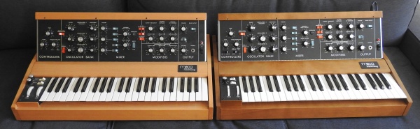

Moog Minimoog Reissue, Analog Synthesizer - the classic - reissued
links: 1979er Minimoog in einem selbstgebautem Buchenholz Gehäse, rechts 2017er Minimoog Reissue
left: 1979 Minimoog in selfmade beech wood housing, right 2017 Minimoog Reissue
Deutsch
Neuauflage des legendären Minimoogs die von 2016 bis 2017 produziert wurde. Zusätzlich zu den Möglichkeiten des Originals wurde ein MIDI Interface spendiert, ein extra LFO mit Dreiecks- und Rechteckwelle mit Geschwindigkeits-Knopf über den Daumenräder an Stelle der Fußschalter-Buchsen des Originals, und zwei Schaltern im Panel unter dem Glide und Mod-Mix Poti um zusätzlich die Filterhüllkurve und den LFO als Modulationsquellen zur Verfügung zu stellen. Die Tastatur ist von Fatar und somit keine echte analoge mit Spannungsteilung wie beim Original. Daher sind bestimmte Eigenheiten der Tastatur des Originals wie schlechte Kontakte, oder Triggern ganz kurz bevor die Steuerspannung einen Kontakt hat nicht mehr vorhanden. Außerdem ist auch bei ausgeschaltetem Glide immer ein ganz kurzes Glättungsglide der Tastaturwandlung auf CV bemerkbar (Test: einfach oberste und unterste Taste legato spielen). Klanglich entspricht diese Minimoog Ausführung den Minimoogs mit dem zweiten Oszillatoren Board (ab Seriennummer 1300 bis 10175
  • <ref>The A-Z of Analogue Synthesizers, Part One: A-M von Peter Forrest, 2. Auflage 1998, Seite 286, ISBN: 978-0952437727</ref>).
