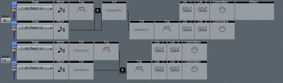

Rolands ROMpler Synthesizer seit dem JD990 bis zur Fantom Serie inkl JV und XV sowie XP Serie verwenden Structures, um die Baugruppen anzuordnen. Hier gibt es Ringmodulation, Filter, Verstärker und Boost seit dem JV1080 zusätzlich.

6 Structures mit dem JD990
  • Mit dem JD990 führte man diese 6 Structures ein:
http://www.sequencer.de/pix/roland/jd990_structure.jpg
•Auch FXM, eine Art FM über einen festen Rechteckoszillator wird ab jetzt eingeführt und ist fortan in allen folgenden Synthesizern enthalten. Wieso nur eine "Art" FM? Weil es sich eben um einen festen nicht steuerbaren Oszillator handelt und dafür ein paar Parameter für Klang und Intensität übrig bleiben. Die Resultate sind subtiler als die von "echter FM" zwischen den Oszillatoren, jedoch kann man die Ringmodulation der Structures ebenfalls nutzen.
10 Structures ab JV1080
•Ab dem JV1080 gab es 10 Structures, welche den Boost noch mit eingebunden hat als weitere Elemente. Natürlich auch hier nicht frei sondern aus einer Liste von 10 festen Verschaltungen ähnlich wie bei den FM Synthesizern von Yamaha.
und eine davon im JV1080-XV5080 / Fantom etc.
http://www.sequencer.de/pix/roland/roland_structure.jpg
