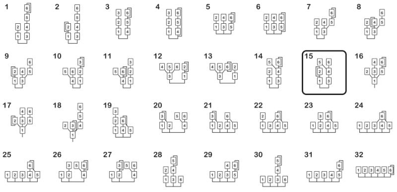

Wie oben schon erwähnt ist sie auch in subtraktiven Synthesizern oft vorhanden, allerdings nur in vereinfachter Form mit 2 Oszillatoren. Sie kann aber auch völlig Eigenständig verwendet werden. Bei den Yamaha – Geräten werden dort mindestens 4, 6 oder mehr „Operatoren“ genannte Oszillatoren in einer betimmten Weise miteinander verschaltet: Diese Verschaltungsweise „Algorithmus“ bestimmt welcher der Oszillatoren welchen anderen oder gar sich selbst moduliert, man spricht hier von Träger und Modulator. Natürlich kann ein Modulator seinerseits wiederum von einem weiteren Oszillator moduliert werden. Ein paar Algorithmen (unten jeweils die Träger oben die Modulatoren): wie das klingt? weiter unten gibts audiodemos...! achtung: FM ist NICHT Crossmodulation, siehe Kreuz/Crossmodulation..

Jeder dieser Oszillatoren hat eine Hüllkurve und einen Ausgangslevel. (Übrigens: wenn man die Oszillatoren alle parallel schalten würde bekäme man ein additives Verfahren mit allerdings sehr wenigen Oszillatoren und damit eben nur 4 oder 6 Harmonischen zustande. Wie es auch von Zugriegelorgeln verwendet wird, allerdings mit Hüllkurven für jeden Zugriegel.(Lautstärke jedes Oszillators). Ok, genug abgeschweift. Die oben erwähnte Rückkopplung auf sich selbst bewirkt ein Zunahme der Obertöne bis zum rauschähnlichen Geräusch, durch die geschickte Einstellung der Lautstärken und vor allem der Frequenzverhältnisse lassen sich noch heute sehr interessante Klänge entlocken. Wenn die Frequenzen nicht in Verhältnissen, sondern wie „gewohnt“ einfach in Hertz eingestellt wird kann man die Palette der Klänge nochmals erweitern und einen quasi-LFO „basteln“. Trotzdem befinden sich an Bord der FM Synthesizer 1 oder 2 LFOs die man auf die Oszillatoren verteilen kann. Neuere FM Synthesizer haben ebenfalls Filter nachgeschaltet obwohl, ja richtig geraten, dies ansich nicht nötig wäre.. Generell bei der Programmierung ist zu erwähnen: Die Wellenform ist bei den Ur-FM Synthesizern Sinus, also völlig ohne Obertöne, welche durch die Modulation erzeugt werden, wenn also noch ein weiterer Modulator dazukommt ist idR damit zu rechnen das hiermit mehr Obertöne hinzugefügt werden. Der Träger ist ein reiner Sinus (oder die eingestellte Wellenform) und hat natürlich auch nur die Lautstärke zu kontrollieren, aber mit der darüberliegenden (modulierender Oszillator = Modulator) Hüllkurve wird bereits der Klang (also das Obertonspektrum) beeinflusst.
