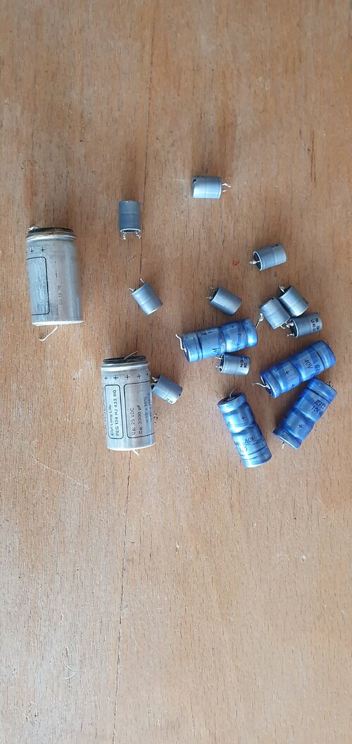

Clavia verbaute damals Vishay-Elkos... Das ist normaler Industriestandard und nicht was 'eigenes' von Clavia. Was wäre denn für Dich ein hochwertiger Elko?
Das ist eine falsche Aussage und hier ist das Foto von den Schrott Elkos aus dem NL3 die ich ausgelotet habe. Das sind keine Vishay-Elkos. Bei dem NL3 Netzteil ist noch das PCB Design total falsch. Die Dioden sind noch ohne dem Kühlkörper und werden so heiß, dass auch billige Long Life Elkos ziemlich schnell total trocken werden. ;-) Ich verwende nur die besten Elkos mit -40...125 Grad und der Lebenserwartung 125 Grad Betrieb, welche bei 18.000-25.000 Betriebstunden liegt. Das sind für mich sehr gute Elkos
