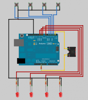

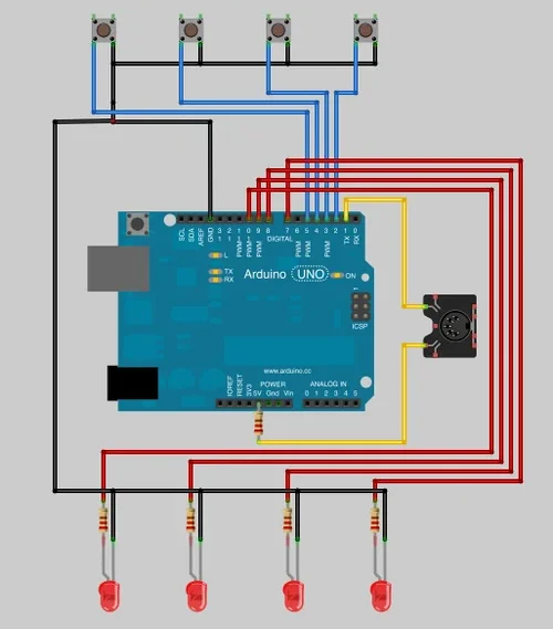

to whom it may concern (markboombastik):
ich hab meinen Fußschalter für den Alleinunterhalter von heute endlich am laufen!
Das Ding hat vier Fußtaster (die Teile für Gitarreneffekte, schließt beim drücken) und dazu 4 LEDs, die als optische Rückmeldung kurz blinken.
Die Taster sind:
- a/b
- c/d
- prev pattern
- next pattern
benötigte Teile:
- 4x Fußtaster
- 4x LED
- 4x passende Vorwiderstände für die LEDs (ja nach Helligkeitsbedürfnis)
- 1x Midi-Buchse (DIN)
- 1x 220 Ohm Widerstand
- 1x Arduino-Board
- passendes Gehäuse
- n büschn Kabel
(den LED-Kram kann man auch einfach weglassen wenn mans nicht braucht)
der Code ist von http://arduino.cc/playground/Learning/MidiFoot und dann recht stümperhaft für meine Zwecke umgebaut.
Falls ein Arduino-Profi das nochmal sauber machen will - gerne! ;-)

Viel Spaß beim nachbasteln!

Ich sollte noch was erwähnen:
Die Pickup-Machine läuft bei mir auf Track 4, also sendet der code oben für a/b und c/d auch auf Midikanal 4.
Bei "noteOn( 0x93, 0x3d, 0x7F )" wäre das dann die "0x93", die man für nen anderen Kanal/Track ändern müsste.
Und:
Beim Octatrack muss natürlich dieses receive Program Change Dingen aktiviert sein!
Wenn ich mich dann endlich mal zwischen dem kurzfristig lieferbaren, günstigen, aber vom Formfaktor nicht sehr passenden und dem grad nicht lieferbaren, unverschämt teuren und perfekt passenden Gehäuse entschieden hab, kann ich auch mal n paar Fotos vom Aufbau hochladen.. :?

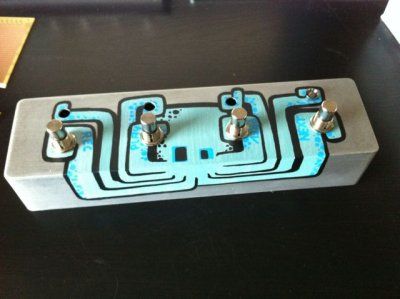

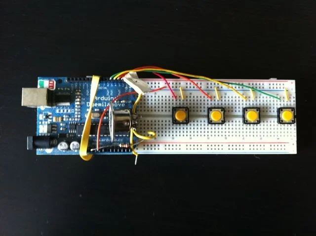

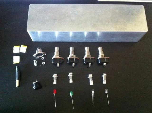

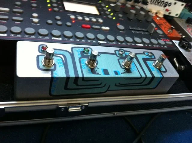

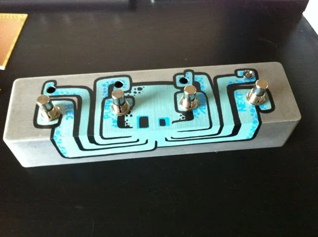

...hier noch wie angedroht n paar Bilder...
Frage an die Profis:
Manchmal "prellen" die Taster, geben also ein doppeltes Signal raus. Dann gehts auf Knopfdruck z.B. nicht ein Pattern weitern, sondern zwei...
Selten aber nervig. Kann man da nicht irgendwie nen Kondensator an den Taster löten um das abzupuffern? Keine Ahnung, mit den Tastern aufm Breadboard hatte ich keine Probleme..
ich kenn mich mit arduino libs nicht aus.
aber das entprellen kann man auch prima in software machen.
was macht deine "digitalRead()" funktion?
liest die nur den pin status ein?
prellen tun eigentlich alle taster.
für lösungen = > Mikrocontroller.net Entprellung
