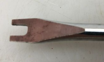

ich einen alten Qualitätzschraubendreher von Belzer mit gehärteter Klinge für Zweilochschrauben.
Der greif richtig und rutscht nicht ab.
So einen suche ich auch schon, die genaue Bezeichnung von dem kennst du nicht zufällig?
Jemand einen Tip für andere Hersteller solches Jerätes?
- Schraubendreher für 2-Loch Schrauben
- U-Gabel-Typ-Schraubendreher

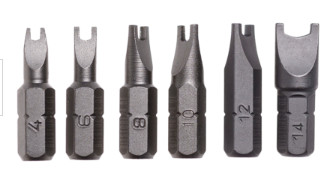

gibt es auch als Bits
u.a. von WERA

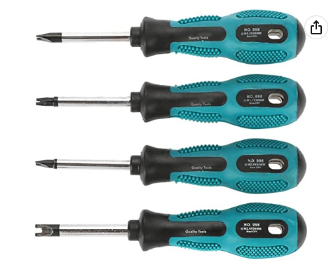

gibt es auch so

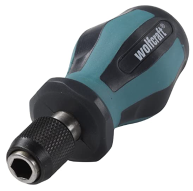

Die Bits wären meine erste Wahl, dazu einen kurzen Bithalter

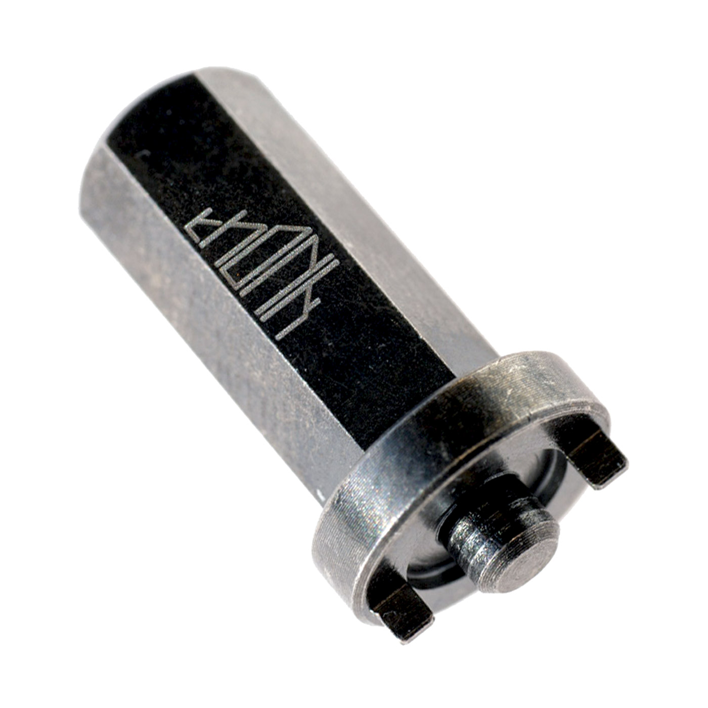

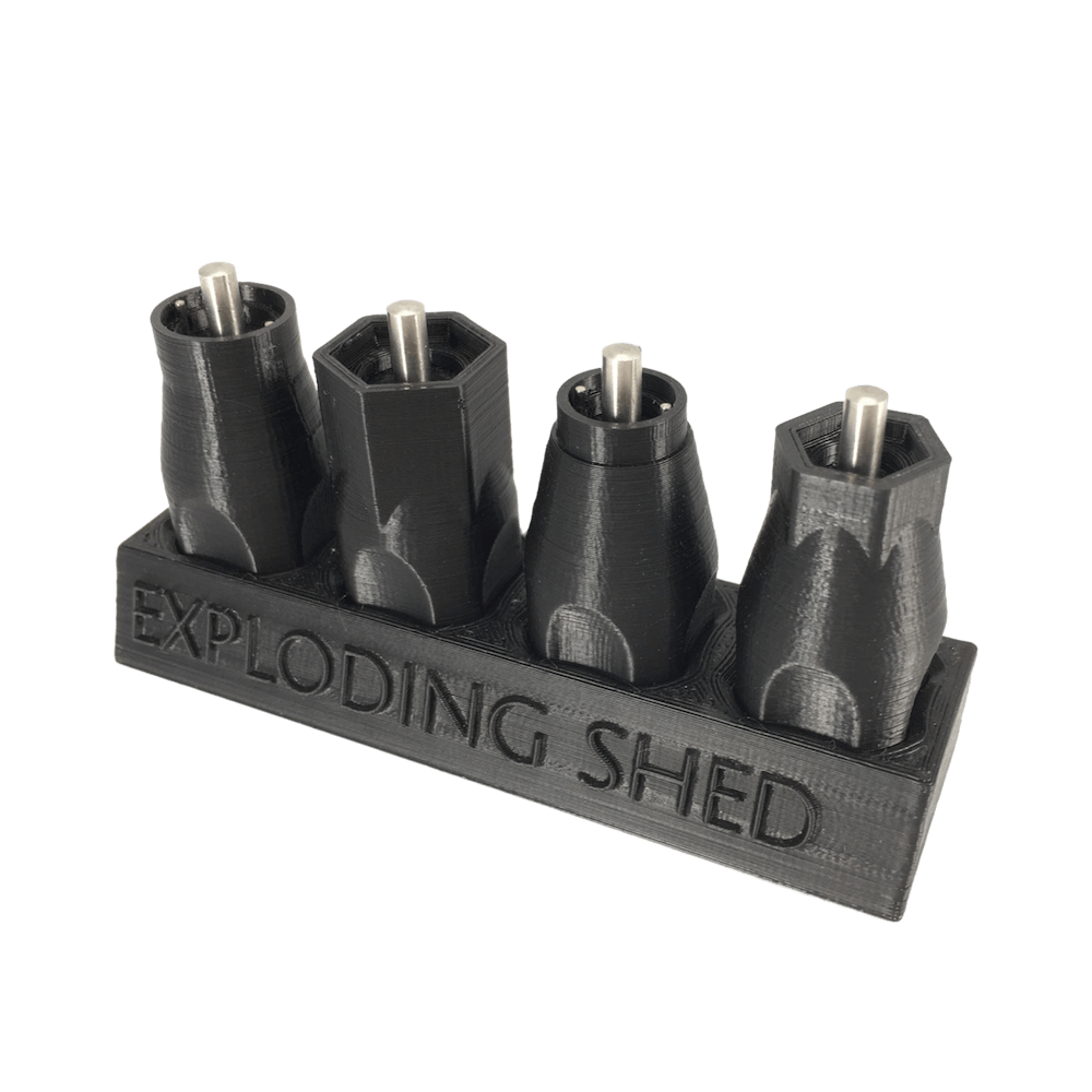

Hat die eventuell schon jemand ausprobiert?
Die sehen mit nicht sonderlich haltbar aus. Aber vielleicht täusche ich mich da ja auch?
Ich verwende dieses 4x Nut Tool Set beim Eigenbau und finde es ganz praktisch. Würde behaupten, wenn man nicht mit Gewalt dreht, wird das eine Weile halten - kann keinen Verschleiß erkennen. Ich würde es empfehlen.

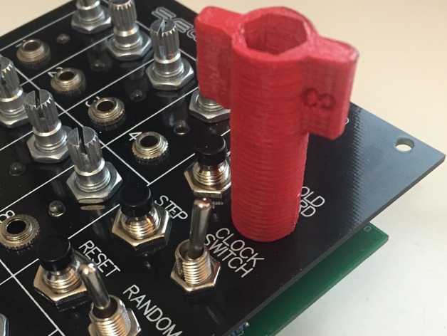

Was neues von Think:
