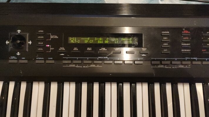

Hallo Leute,
Bin ich gerade hier registriert und als erstens , ein gruss an euch alle!
Bin eigentlich elektroniker und kein Musiker aber ich möchte das Gerät für meine Sohn herrichten.
Zu sache,
Ich habe heute durch zufall ein Roland D-50 am Flohmarkt für 20€ gekauft.
Ohne welche Test, ohne Info , einfach risikokauf.
Zuerst habe ich passende Kabel besorgt und gleich Ein-Aus Schalter repariert.

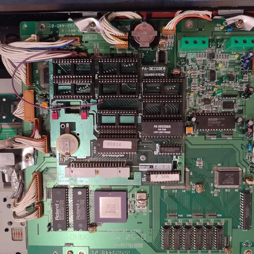

Nachdem einschalten meldet sich das gerät und kann man verschiedene sachen umstellen aber ich bekomme auf Kopfhörer sowie am Ausgang zu verstärker kein Ton.

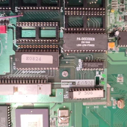

Wie ich rescherschiert habe in das Gerät ist statt ein Firmware Epron ein PA_Decoder Ver. 1.19 mit 256 RAM eingebaut.
Meine fragen;
1. muss ich irgendwas auf dem Gerät umstellen um ein Ton durch ausgang/kopfhörer zu bekommen oder ist einfach was defekt? Und falls defekt hat wer Erfahrung was kann sein !?
2. Hat wer Bedienungsanleitung von diiese PA_Decoder Ver. 1.19 ?
Danke
Lg

Reset probiert, vielleicht Speicher Batterie wechseln.
Service Manual mit Test Procedure gibts hier:
Bei der Erweiterungen bin ich überfragt, da gabs div. z.B. die von Musictronics gibts wohl aktuell noch zu kaufen, sieht aber anders aus:dunno:
Vielleicht hilft Dir Diese Seite weiter. Ist zwar nicht dieselebe PA-Decoder Version...
Einfach mal nachfragen.
https://www.u-labor.de/roland-d-50-synthesizer-frozen-memory?page=0,0,0,0,0,0,0,0,0,0
Zitat aus dem Text:
Ich habe eine Speichererweiterungskarte installiert. Es ist nicht die von Musitronics (die noch erhältlich ist), aber wahrscheinlich ein ähnlicher Ansatz, der die ursprünglichen 64 Patches auf 256 erweitert. Leider gibt es keine Informationen über diese Karte, sie könnte von PA Decoder hergestellt worden sein, einer Firma, die vor langer Zeit verschwunden ist. Auf der Platine steht D-550 Super Speicher, was soviel wie D-550 Super Speicher bedeutet. Offensichtlich funktioniert diese D-550 Erweiterung auch in einem D-50. Um die 4 Speicherbänke zu erreichen, muss man Internal drücken und halten und dann Patch 1/2/3/4 drücken. Wenn Sie gerade eine neue Bank ausgewählt haben, müssen Sie eine beliebige Patch-Taste drücken, um einen Sound auszuwählen.
Übersetzt mit www.DeepL.com/Translator (kostenlose Version)
Hallo,
1. Wie ich HIER gelesen habe diese Karte ist einige jahren vor 2009 produziert und anscheinen bei mehrere geräte verbaut.
Und wie @satchy schreibt dem Hersteller gibt es seit 15-20 Jahre nicht mehr.
2. @Summa
Ja ich werde gleich beide Batterien (Von dem Gerät und von Erweiterungskarte) tauschen.
Was betrifft der Reset, ist desselbe prozedere bei mir trotz diese erweiterungskarte?
3. Am Notfall werde ich ein EPROM brennen und statt diese Erweiterungskarte ( was ist mit steckleiste von untere seite direkt an der Eprom platz eingebaut ) einbauen.
Damit es wird wenigstens im Original zustand wie bei alle andere.

Vielleicht reicht es ja den Speicher einfach nur lange genug ohne Strom zu lassen, damit er gelöscht wird.
Firmware EPROMS mit V1.10 oder V2.22 kann man bei eBay beziehen. Images von 2.22 gibt es hier: https://dbwbp.com/index.php/9-misc/37-synth-eprom-dumps
Die Erweiterung scheint nur mit einem SRAM bestückt zu sein, es sind noch weitere 9 Sockel frein (etwas komisch, weil angeblich 8 Bänke möglich sind).
Der Factory Reset sollte der oben beschriebene sein. Danach sollte ein belangloser Init Sound auf allen Plätzen sein. Die Factory Sounds läd man Karte oder via SysEx.

Und du hast dich voll verzählt! Es sind doch noch weitere 7 Sockel frei und damit insgesammt 9 (Eine mit dem Firmware + 8 Bänke) aber das ist unwichtig :)
Yep, so ist das. Ich war wohl unterzuckert, habe es auch nicht glauben wollen.

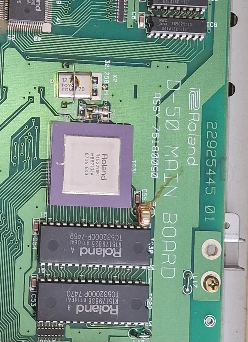

Uffbasse! Die benötigte letzte Firmware-Version für den D50 ist abhängig von der Revision des Mainboards! Und nicht die Versionen für den D50 & D550 durcheinanderbringen!
Edit: Info dazu:

Meine Ser. Nr ist 79xxx
Also 1.10 müstte korrekte sein.

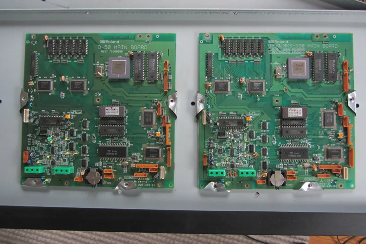

Hallo zusammen,
Was passiert denn, wenn ich einen EPROM mit v2.22 in ein D-50 mit SN:776××× einbaue, bei dem es eigentlich nur bis v1.10 gehen sollte? Nun, ich habe es einfach mal probiert und siehe da, augenscheinlich scheint alles zu funktionieren. 🤷‍♂️
Oder hat da jemand ein neueres Mainboard eingebaut (siehe Bild)?

Interessante Info. Das Board ist jedenfalls das alte. Die neuere Version endet auf 02, statt auf 00 oder 01. Im Bild links V.1 mit ROM 1.06, rechts V2 mit ROM 2.10.
Vielleicht schreibst Du nach einigen Monaten Betrieb bei Gelegenheit noch mal einen Erfahrungsbericht: geht alles weiterhin, gibt es Einschränkungen, läuft irgendwas besser als vorher etc.
