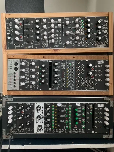

Ich habe wohl einen anfängerfehler gemacht und weiß nun nicht so recht wie ich mich verhalten soll.
Ich habe mir Anfang des Jahres ein tipptopp Mantis case gekauft und wollte das nun langsam auffüllen.

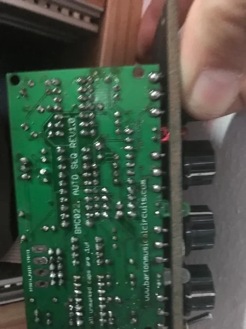

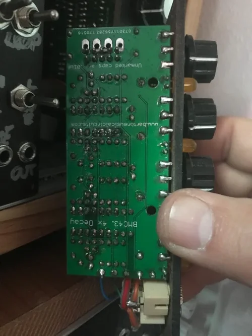

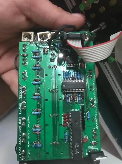

Jetzt habe ich günstig einen diy modularsystem kaufen können aber bin nun auf folgendes Problem gestoßen.
Ich möchte die module in das mantis case bauen jedoch werden die Module des diy Systems mit einem 15v Netzteil betrieben.
Kann ich die Module bedenkenlos mit dem 12v Netzteil des mantis betreiben oder benötige ich noch ein weiteres Bauteil oder ein anderes Netzteil?
Ein Auszug der verbauten Module
Es wäre super wenn ihr mir da ein wenig helfen könntet weil ich im Netz dazu bisher nichts wirklich aussagekräftiges gefunden habe.

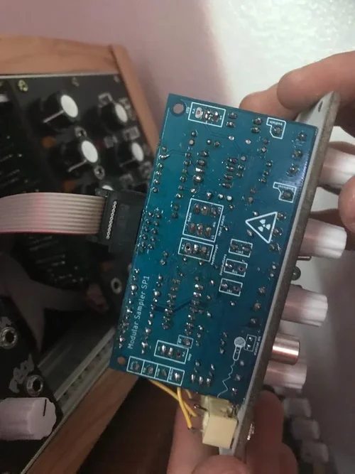

Bei diesem Modul weiß ich überhaupt nicht was es sein könnte... kein Aufdruck auf Platine... nichts...
1621591567505.pngUnd zu dem Sampler finde ich auch gar keine Angaben....

Ist unterschiedlich - ein Teil der Module wird problemlos laufen.
VCOs sind noch am ehesten Kandidaten, die Probleme machen könnten. Und einige Hüllkurven manche LFOs.
Viele anderen Module eher nicht.
Ausprobieren, kaputt geht da nix.
Bei manchen - einzelnen, bei weitem nicht allen! - DIY-Modulen (konkret weiß ich das mindestens von MFOS/Music From Outer Space und CGS/Cat Girl Synth) müssen je nach verwendeter Netzteilspannung ein paar Widerstandswerte geändert werden.
Ich hab in meinem Modularsystem (komplett DIY, verschiedene Marken, z.T. auf 5U-Panel "umgefrickelte" Eurorack-Module) auch beides drin und dementsprechend halt sowohl (+/-)12- als auch (+/-)15-Volt-Netzteile in den Gehäusen.

Untereinander patchen geht natürlich
Die Stromversorgung bezieht sich allein auf das Betreiben des Moduls - also volkstümlich, dass es "angeht"
Jedoch kann es natürlich sein, dass ein Modul was 15V brauch aber nur 12V kriegt nicht richtig funktioniert. Patchen kannst du es natürlich trotzdem mit was andrem.

Wieso, "wir" widersprechen uns doch gar nicht :D. Bei den von mir genannten Widerstandsänderungen gehts nicht daum, dass sonst was kaputtginge - aber es kann bspw. sein, dass ein LFO "stehenbleibt" oder ein VCO nicht sauber trackt.
