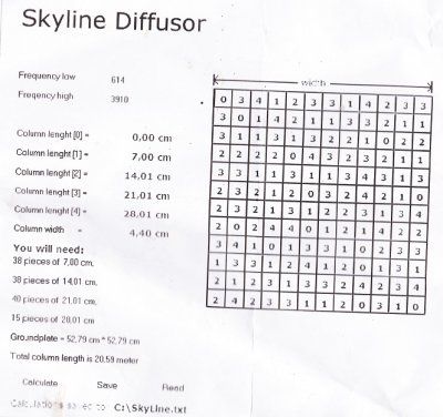

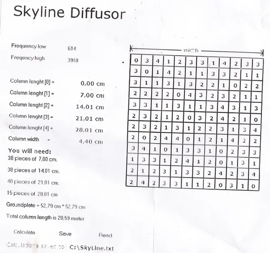

hier eine kleine Dokumentation über die Rückwand meines Studios welche ich mit Skyline Diffusoren bestückt habe. Da die Teile einfach zu teuer sind habe ich mich entschlossen sie selber zu basteln. Maße sind 58 x 58 cm
Bin mit dem Ergebnis mehr als zufrieden:
Hier die fertigen Diffusoren:

denoch,gibts da berechnungen wie die kantenlänge der einzelenen rahmenhölzer sein muss,auf den raum bezogen oder macht man das pi mal daumen ?
du kannst entweder den Rechner benutzen den ich als letzten Link angehängt habe oder im Netz schauen da gibts einige Rechner
Vorteil von dem Rechner ist dass er dir gleich die Gesamtlänge des Holz ausspuckt welches du benötigst und bis wieviel Hz dein Diffusor letztlich wirkt. Je länger die Klötze desto tiefer reicht er runter aber desto schwerer wird auch die Kostruktion.
Ich habe übrigens Fichte verwendet.

Edit: hier die Tabelle:
