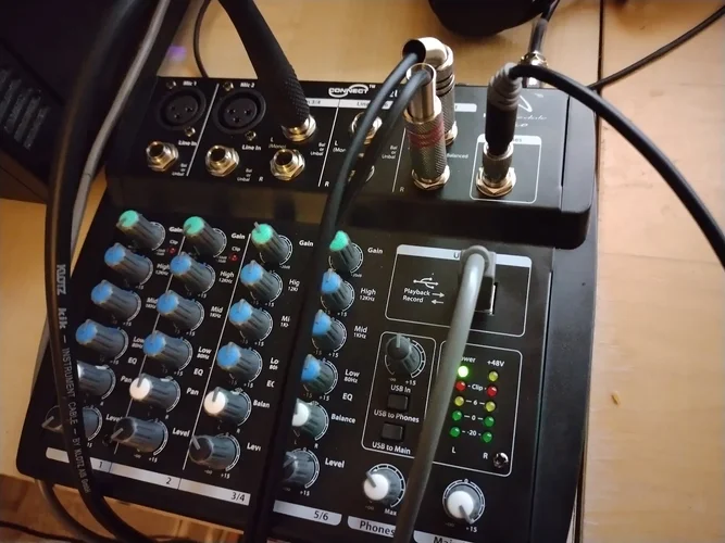

Ich denke mal, ich habe selber wirklich Feedback erzeugt.
Oben bei 3/4 geht der Synth rein. Rechts daneben über Main Out ist der AV-Receiver verbunden. Also geht der Sound auch schon eingeschalteten PC über die Anlage raus. Zusätzlich ist der "USB In"-Regler aufgedreht. D.h. vom PC geht Sound raus, in USB In am Mischpult und wieder raus auf Main Out. Das wird wohl mein Problem sein. Wenn ich USB In runterdrehe, dann höre ich aber keinen Output vom Rechner mehr. Wenn ich mit USB In ganz herunter geregelt Etwas von meinem Casio Keyboard aufnehme, dann kommt ein sauberes Signal am PC in der DAW an. Ich höre aber nicht, wie ich das Keyboard spiele. Das war vorher ohne Mischpult viel unproblematischer. Da bin ich ja über meine Onboard Soundkarte in Line-In mit dem Synthie rein gegangen. Und über HDMI Out der Grafikkarte bin ich auf den AV-Receiver raus. Kein Feedback. War alles wunderbar.
Man sagt ja, dass ein solches Mischpult immer nur den gesamten Stereomix weitergibt und dass ein Audio Interface stattdessen die eingehenden Signale voneinander trennen kann. D.h kriege ich das Problem mit einem vernünftigen Audio Interface mit vernünftigen Treibern gelöst? Oder habe ich noch einen weiteren Denkfehler?
Wenn du nicht selber in der Lage bist, Alles systematisch durchzugehen um den Fehler einzugrenzen, müsstest du schon deutlich mehr detailierte Infos liefern, damit ne Chance besteht, dass man dir helfen kann.
Schon klar. Wie gesagt, bin Neuling auf dem Gebiet. Und wenn man mir klare Fragen stellt, dann kann ich auch Details rausgeben. Sonst weiß ich eventuell nicht, welche Details wichtig sind.
Des Rauschen könnte daran liegen, dass du den Main Mix auf +15 aufgerissen hast stell den lieber mal auf 0, muss aber nicht unbedingt daran liegen.
Des Teil scheint ja richtig deppert zu sein, da es dann wohl wirklich nicht zum gleichzeitigen Monitoring und Recording gedacht ist.
Weiß nicht ob es wirklich helfen wird, aber nen Workaround könnte sein, wenn du mal folgendes ausprobierst, schließ den AV Receiver statt an den Main Out, an Headphones an und drück den USB to Headphone Button runter, also aktiviert und lass den USB to Main Button oben, also deaktiviert.
Ich hoffe dies funktioniert wie gewünscht.
Ansonsten kauf dir nen vernünftiges AudioInterface und genieße es Musik zu machen statt dich mit Schrott rumzuärgern.

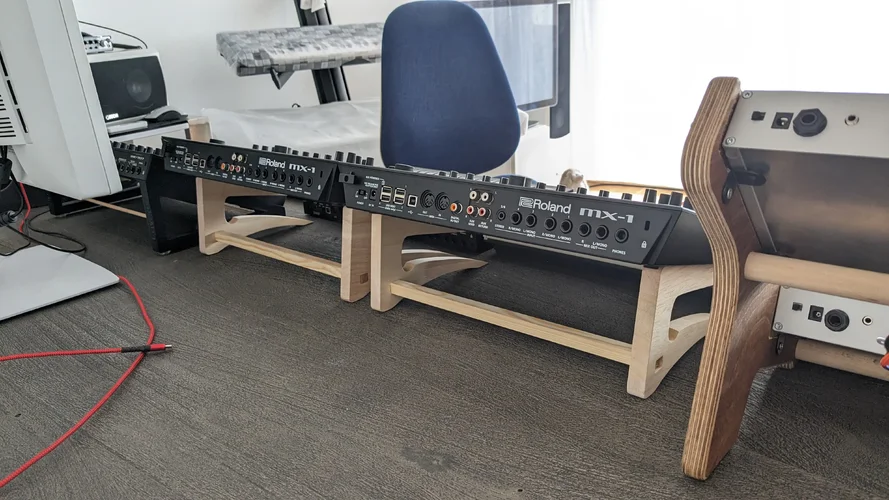

Für mich sieht das nach einem klassischen Fall für einen ROLAND MX-1 aus :)
Bietet für den abgebildeten Fall genau 6 Analogeingänge (4 davon MONO). MIDI - wenn du das eh vom PC steuerst reicht ein einfaches mehrkanaliges MIDI-Interface wie ein ESI locker aus. So hast du auch gleich den gewünschten Mixer drin und die Sound-Interface-Option ist ebenfalls gegeben. Entweder als Summen-OUT zusätzlich zu den 11 Kanalzügen, die als separate OUTs geführt werden können.
Gehst du einen Schritt weiter, besogst du dir ein rtp-fähiges MIDI-Interface, falls mal der Wunsch besteht, ohne DAW arbeiten zu wollen. Noch ein Schritt weiter gedacht, kannst du daran [an den MX-1] per USB weitere moderne ROLAND-Gerätschaften anschließen mit einem einzigen USB-Kabel. Und noch weiter gedacht, kannst du dir ein komplexes MIDI-AUDIO-Netzwerk aufbauen, dass die Möglichkeiten der späteren Erweiterung und weitere Konfigurationsoptionen bietet.
Nebenbei erhältst du mit dem MX-1 eine echt geile Effektsektion, durch die Sequenzierbarkeit jener.
Ich würd' mir zumindest mal überlegen, ob das was sein könnte für dich. Ich war ganz am Anfang auch sehr skeptisch (weil ich damals schon mehr Gear hatte als du jetzt) aber mit einem zweiten MX-1 und der richtigen Verschaltung (Patchbay) und der richtigen MIDI-Infrastruktur stehen eigentlich alle Optionen zur Verfügung, die es für ein modernes Home-Studio benötigt - und tw. sogar darüber hinaus (Digital-Recording). Jetzt wo du noch rel. wenig Gear hast, haste eigentlich sogar noch bessere Karten in der Planung. Wenn du jetzt richtig kaufst, kann das ne Menge an Geld, Stress und Schmalz sparen.
MX-1 kenne ich nicht, klingt aber interessant. Ich habe mal die Specs überfolgen... da steht was von 4 USB Anschlüssen ... aber nur für Roland AIRA Geräte? Heisst das da kann man nur die anschliessen?
