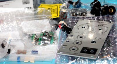

Hallo Liebe Lötkolbenfreunde! :)
Ich bräuchte mal Euer Expertenwissen. Meine Löterfahrung erstreckt sich größtenteils auf Eurorackmodule, bisher so um die 35 Stk. Alles vollständige DIY Kits mit allen Bauteilen und Plan. Das ist ja alles auch einfach, wenn man sich konzentriert und die Anleitungen beachtet.
Nun habe ich mich, inspiriert durch den Klang bei diversen Youtube-Videos, mal auf Neuland begeben und schon ist es aus mit "auskennen".
Ich habe mir bei Thonk.uk die Frontplatte und den PCB für das Manhattan Analog – Steiner Synthasystem VCF bestellt und wollte mir die Bauteile dann zusammen irgendwo bestellen. Einiges habe ich sogar noch von anderes Lötsessions über.
Hier erstmal der Link zu dem DIY-Kit: > https://www.thonk.co.uk/shop/manhattan-steiner-vcf/
Auf der Seite wird dann auf einen Thread in Muffwiggler hingewiesen, wo die Anleitung und die notwendigen Bauteile aufgeführt sein sollen.
Dort ist dann folgende Liste:

Die durchgestrichenen Teile habe ich mir schon besorgt oder hatte sie. Bei den anderen Bauteilen war ich dann allerdings verwirrt. Wenn ich da in die Onlineshops schaue, erschlägt mich die pure Vielfalt. Vor allem die Voltangaben sind mir suspekt. Sind die von Belang? Ich hatte mir das ein wenig einfacher vorgestellt und hoffe ein wenig auf Aufklärung. :)
Bei den Kondensatoren wenn es gibt 20V oder 35 50 gehen auch. Auf die Größe und das Rastermaß achten....
Am schwierigsten wird der PN5138 zu beschaffen sein wenn du nicht bei "mouser" bestellst.
Das andere ist in etlichen Shops erhältlich.
Wer die Wahl hat hat die ...
Danke für Deine Antwort. Und diese Voltangabe hat da praktisch also keine Relevanz? Wozu ist die dann? Und wenn ich z.B. ein Bauteil mit 50V bestelle, müssen die anderen Bauteile dann auch 50 V haben oder kann ich das bunt würfeln?
Die " Voltangabe " aus der Stückliste ist die minimum Spannungsfestigkeit welche der Kondensator haben soll !
Du darfst natürlich auch Konds. mit höherer Spannungsangabe nehmen , diese sind aber meist vom Gehäuse her größer und passen dann evtl. mechanisch nicht mehr auf deine Leiterplatte.
Ansonsten darfst du natürlich " bunt würfeln ".
Zitat : Und diese Voltangabe hat da praktisch also keine Relevanz? Wozu ist die dann?
Ah .. ja jetzt wird mir einiges klarer. Vielen Dank für Deine Antwort. Na dann werde ich mal mein Glück versuchen und bestellen. Mal sehen, ob dann alles passt .. :)
Na das ging ja schnell. Nicht mal eine Woche nach der Bestellung bei Mouser.de war das restliche Zeugs da. Nun bin ich gespannt, ob das alles hinhaut. :)

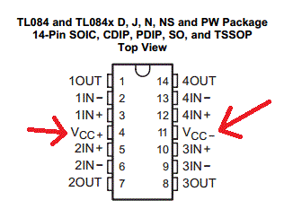

Du erwartest zumindest die Versorgungsspannungen an den ICs, also googeln und schauen wo plus und minus ist. Und das sollte bei Dir auch anliegen.
Da waren sie wieder, meine Probleme .. welche Spannung erwarte ich? Hm .. keine Ahnung.
Bei ICs einfach mit dem Namen des ICs und "pinout" suchen, also z.B. TL084 pinout als Suchbegriff eingeben. Da ist dann zu finden, an welchen Pins Versorgungsspannung (also das, was das Netzteil liefert, bspw. +/- 12 V) anliegen muss, die man dann direkt am jeweiligen Pin gegen ground messen kann.

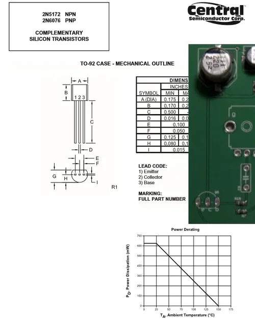

[4] NPN - Two matched pairs. Choose your own, but mind the pinouts.
Evtl. die Transistoren verkehrtrum drin? 2N3904 und BC547 sind z.B. beides gängige NPN-Transistoren, haben aber inverses pinout (z.B. BC547 cbe; 2N3094 ebc, jeweils wenn man auf die abgeflachte Seite schaut und die Transistorbeine nach unten zeigen). Da kann schnell mal ein Fehler passieren.
Ui .. darüber habe ich mir gar keinen Kopf gemacht. Einfach das in der Mitte nach vorn oder hinten gebogen und dann mit der flachen Seite in die angegebene Richtung. Würde aber vermutlich erklären, dass da so gar nix ankommt. Wenn ich die jetzt auslöten muss, na gute Nacht.
Ich glaube, Du hast das Thema getroffen. Wenn ich das richtig sehe, geht das ja schon beim linken 5172 los. Laut Datenblatt wäre, wenn abgeflachte Seite oben, der linke e. Auf dem PCB ist es genau andersrum. Ich habe mich da natürlich an die Aufmalung gehalten und das Teil mit der abgeflachten Seite nach unten aufgelötet. Dort steht aber b. Sehe ich das richtig? Das wäre ja der Supergau, wenn ich die alle runternehmen müsste ... mir grauts.
